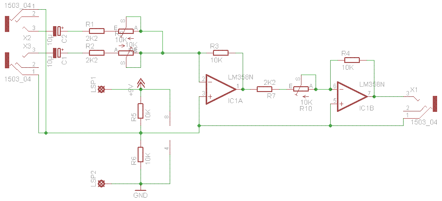

ich will mir einen ganz einfachen Audiomixer basteln. Nur 2 Signale
mixen und am Kopfhörer oder der Anlage anhören. Kein Hifi, aber
annehmbare Qualität sollte es schon sein.
Betrieben werden soll das ganze am besten mit nem 9V-Block.
Meine Schaltung ist im Anhang, das sollen ein inv. Summierverstärker und
ein inv. Verstärker sein. Als OP habe ich den LM324N verwendet, ist aber
glaube ich nix anderes als 2 LM358 in einem Gehäuse.
An sich funktionierts ja, aber die Tonqualität ist grausam. Verzerrt,
übersteuert bei größerer Lautstärke, usw.
Ich habe auch die Koppellkondensatoren weggelassen und aus dem 2.
Verstärker einen Impedanzwandler gemacht, hat beides nichts gebracht.
Ich muss das ganze auch mit relativ viel Spannung betreiben, um laut
genug Musik im Kopfhörer zu hören, brauche ich schon deutlich über 20V
Ub, sonst geht das Signal an die Ausgangsspannungsgrenze des OPs und
klingt noch scheußlicher.
Woran kann das liegen? Falscher OP? Grundsätzlich falsche Schaltung?
Dass ich von so ner simplen Schaltung keine Wunder erwarten kann ist mir
klar, aber ich dachte ein halbwegs sauberes Signal wäre durchaus drin?!
Grüße,
Mischamischa
PS:
Wie machen das MP3-Player, die erreichen am selben Kopfhörer deutlich
mehr Lautstärke und haben bestimmt keine 20-30Vss am Ausgang, oder?
Genug Strom müsste so ein OP doch liefern können?!

Die *^%*^%*% "künstliche Masse" aus den 2 x 10k ist das Problem. Überleg
mal, welchen Weg der Strom vom Netzteil durch den Kopfhörer nimmt.
Lösung: Pin 1 der Ein- und Ausgänge an GND und zwischen IC1B.7 und
Ausgangsbuchse einen Elko. Wenn man dann noch R6 einen parallelen Elko
spendiert, werden Störungen auf den 9V nicht mitverstärkt.
Damit stimmt dann zumindest die Schaltung. Den OP würde ich gegen einen
TLC27x (oder notfallsT TL07x) mit Transistornachbrenner aus BC337/BC338
a la http://www.elektronik-kompendium.de/public/schaerer/endstu_p.htm
ersetzen.

Deine virtuelle Masse mit den 10k-Widerständen ist leider absolut zu
hochohmig zum Anschluss eines niederohmigen Kopfhörers. Diese Masse ist
eben nur "virtuell", ein paar hochohmige OPAmp Eingänge kannst du da
schon anschliessen, aber gleich einen richtigen Verbraucher... :-o
Was du brauchst und was andere machen, ist eigentlich eine
Gegentaktendstufe. Dann würde das auch mit der virtuellen Masse klappen.
Oder du machst diese virtuelle Masse mit einem OPAmp als Spannungsfolger
wesentlich stabiler und belastbarer. Das dürfte insgesamt einfacher
sein.

Du hast Einkoppelelkos, benutze auch an den Ausgängen Elkos und erkläre
den Minus Anschluss Deiner Batterie als Masse. Dann funktionieren auch
die 2*10 kOhm für die Mittenspannung.
von Gaast (Gast)
Die einfachste Lösung wären wohl 2 halbwegs dicke Elkos jeweils parallel
zu R5 und R6.
von Kai Klaas (Gast)
Der LM358 kann keine 30R-Lasten treiben! Dafür gibt es spezielle
Headphone Verstärker, wie den LM4881 oder LM4861.

sicherlich ist es für den Test, und womöglich auch später im Betrieb,
eine gute Idee einfach zwei 9V Batterien zu nehmen. Damit kommt man auf
eine höhere Versorgungsspannung und hat eine vernünftige Masse, die
nicht unnötig Strom verbrät. Wenn das Gehäuse also groß genug ist ...
Aber auch wenn das dann funktioniert ist ein anderer OP sicherlich
ratsam.
Hier gibt es den GND-Generator
http://www.elektronik-kompendium.de/public/schaerer/opa1.htm
Schau Dir die Schaltungen in dem Beitrag an. Wenn es unbedingt nur eine
Batterie sein soll, ist es vielleicht besser den Arbeitspunkt des OP auf
U/2 zu legen. Dann verlierst Du aber Dynamik der LM324 bringt Dich dann
bestimmt nicht ans Ziel ... wie oben schon erwähnt ...
