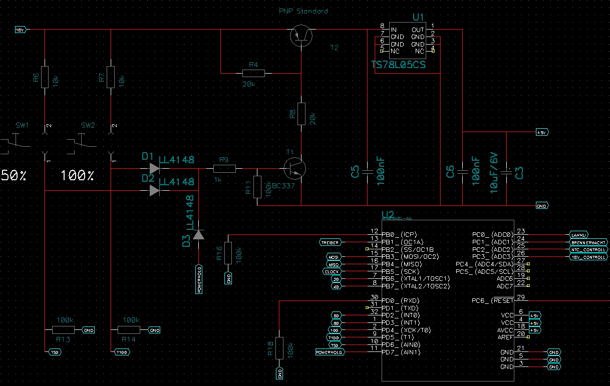

Das Einschalten wolte ich dadurch realisieren, dass ich die
Batteriespannung (4,5V) ueber 2 weitere Pins, die mir der Schalter des
Buzzers zur Verfügung stellt mit dem Eingang des Atmega168 verbinde. Das
Problem ist nun, diese Versorgungsspannung aufrecht zu erhalten.
Meine Idee dazu war nun einfach einen Transistor zusätzlich zwischen
Batterie und Atmega zu schalten (den Buzzer-Einschalter ebenfalls hinter
den Wiederstand an der Basis) und an die Basis einen Ausgang des Atmega
zu legen, welcher nach einer Minute den Pegel auf low legt und sich
dadurch selbst abschaltet.
Mein Transistor ist ein BC547B. Als Basiswiederstand habe ich einen Wert
von 1kOhm ausgerechnet (nach dem Tuturial auf dieser Seite).
Doch das ganze funktioniert ueberhaupt nicht. Zum Testen habe ich das
Ganze erst mal nicht hinter der Batterie hängen, sondern hinter einer 5V
Spannungsquelle. Obwohl der Atmega den Port für die Basis des
Transistors korrekt beschaltet, schaltet sich die ganze Konstruktion ab
sobald ich den Buzzerknopf los lasse.
Nun habe ich hier schon mal etwas gesucht und folgende Schaltung dazu
gefunden: Beitrag "µC selbst ausschalten lassen"
Diese verstehe ich allerdings ueberhaupt nicht. Generell sind
Selbsthalteschaltungen, die man von anderen findet wesentlich komplexer
aufgebaut.
Kann mir jemand erklären, warum die Variante mit dem einen Transistor
nicht funtioniert?

ich weiß ja nicht wie du den Transistor geschaltet hast.
Wahrscheinlich die Basis vom Port-Pin gesteuert.
Der Kollektor an die Batterie.
Der Emitter an die Versorgung des Prozessors?
In dem Fall hast du am Emitter immer 0,7V weniger als an der Basis.
-> die Versorgung wird in kurzer Zeit abgewürgt. Da die Versorgung und
damit die Basis immer um 0,7V zu klein sind.
Ich verwende immer 2 Transistoren:
1. PNP als Schalter für die Versorgung
2. NPN steuert den PNP über Basiswiderstand durch.
3. Widerstand von Basis NPN an Port-Pin für die Selbsthalteschaltung.
Einschalten geht dann durch überbrücken des PNP-Transistors, oder
zusätzliches Einspeisen eines Stroms (über Dioden) an der Basis des
NPN-Transistors.
Gruß Anja

Hier mal ein Schaltungsauszug der mit Transistoren arbeitet.
- T1 und T2 sind der "Hauptschalter"
- Solange SW1 o.SW2 nicht gedrückt werden ist alles absolut stromlos.
- Wird SW1(2) gedrückt, schaltet T1 und T2 durch.
- ...Prozessor startet und hält sich über D3 selbst.
- Abschaltung auch über D3
Ach ja...
Links wird die Versorgungsspannung angelegt. in diesem Fall 18V.
