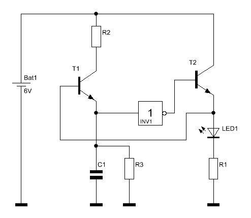

Ich wollte mal bissl rumspielen und habe angehängte Schaltung aufgebaut.
Der Inverter ist einer mit Schmitt-Trigger. Die Transistoren sind
BC337er.
Doch leider blinkt die LED nicht :(
Ich hab es mit nem 10uF und nem 470uF probiert. Nix blinkt LED ist aus.
Die Spannung am Emitter von T2 schwankt die ganze Zeit. Kann es aber
nicht ablesen am Multimeter.
Habt ihr nen Tipp, wieso das nicht so funktioniert, wie ich das will?
Danke
von mhh (Gast)
Basis von T1 liegt an Masse.
Ungewöhnliche Schaltung^^
von Wilhelm F. (Gast)
Oh ooh, da fehlt irgendwo die Rückkopplung bzw. Mitkopplung von T2 zu
T1.
von Flo (Gast)
Die Basis von T1 bleibt immer 0V, egal ob T2 schaltet oder nicht.
Wird nicht beabsichtigt sein oder?

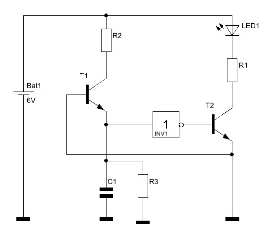

von Johannes (menschenskind)
Jo Mist.
Habs richtig überlegt, aber falsch in den Editor übertragen. =)
Siehe jetzt den aktualisierten Anhang
Mitkopplung: Na, der Schmitt-Trigger ist so ausgeführt, daß bei einer
bestimmten Eingangsspannung die Schaltung kippt. Durch die Rückkopplung
(Mitkopplung) vom Transistor 2 auf den Transistor 1 wird dieser Vorgang
verstärkt bzw. stabilisiert. D.h., die Schaltung kann nicht sofort
wieder zurück kippen.
Mit dem Schmitt-Trigger, lassen sich deshalb auch Blinkschaltungen
bauen, wenn man den Ausgang mit einem Zeitglied wieder auf den Eingang
zurück koppelt.
