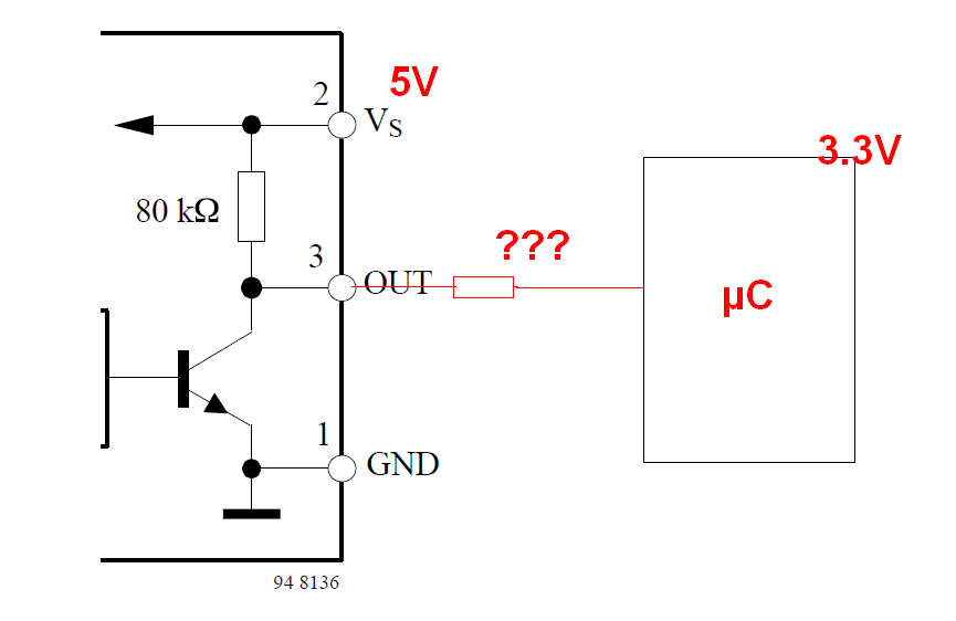

Hallo Zusammen,
sind eigentlich die Mega8L Pins bei 3.3Vcc auch 5V-Tolerant? Ich habe
das Problem, dass ich ein Opencollector hab, welcher an den
Timer-Eingang kommt (Low Active).
Macht es da krach, wenn ich den opencollector mit einem Pullup auf 5V
ziehe und an den Timer-Eingang von Mega8L gehe, obwohl der µC mit 3.3V
läuft?
Danke und schönen Gruß
Spice

Es wird kein 5V pegel zustande kommen, weil der die interne schutzdiodei
m µC die Spannung auf 3,3V+Durchlassspannung der internen Diode
begrenzen. Außer der Widerstand ist so groß, dass er die Stromversorgung
des chips übernimmt, dann würde der chip quasi durch diese diode
versorgt, hängt aber auch davon ab, womit der chip versorgt wird, aber
allgemein ist das keine lösung

was spricht dagegen, den pullup direkt gegen 3,3V zu legen?
von Spice (Gast)
Erstmal vielen Dank schon mal,
das Problem ist, dass es sich um etwas integriertes handelt, wo der
Pullup schon im chip drin ist (80K) und ich da keinen Einfluss drauf
hab. Ein TSOP17xx ist es. Die sind nur bis min. 4.5V spezifiziert und
der Controller muss leider mit 3.3V laufen...
Würde da vielleicht ein SerienWiderstand Abhilfe schaffen?
Gruß Spice

Kannste direkt anklemmen, über die 80k fliessen nur ein paar µA.

...oder du verbindest den TSOP direkt an den µC-Eingang + 120k gegen GND
und fertig ist der Spannungsteiler auf 3V.
Rainer

Danke nochmal an alle, das mit dem Spannungsteiler werde ich dann wohl
in kauf nehmen...

Wie wäre es mit drei Dioden vor dem Eingang?
> hab.
Das ist dann aber kein Opencollector mehr.
