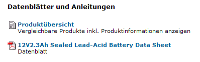

Hallo! Darf man diesen Bleiakku eigenlich umlegen? Oder ist er dann tot? :( Danke für eure Hilfe!
Was ist dieser Bleiakku? Sollte Dein Beitrag eine ernstgemeinte Frage gewesen sein, so wirst Du im Datenblatt des Herstellers Informationen über zulässige Einbaulagen finden.
Welchen???? Einen Blei-Gel Akku darf man schon "umlegen" einen mit "flüssigem" Elektrolyt vernünftiger weise nicht. Dürfen tut man schon, aber man muß halt die Konsequenzen tragen.
http://at.rs-online.com/web/search/searchBrowseAction.html?method=getProduct&R=5375450#header mann o mann, entschuldigt... ich kann es nirgends herauslesen obs da drinn wie in einer Autobatterie aussieht oder nicht...
Dürfte bleigel sein, die man typisch in jeder Lage betreiben darf. Hundertprozentig kann nur eine detailiertes Datenblatt Auskunft geben oder Anfrage bei RS.
kleine nachhilfe gefällig ? auf der von dir verlinkten seite findet man das,was ich als bild gepostet habe. sealed heisst abgedichtet / versiegelt noch fragen ? gruss klaus
Allgemein gilt für Bleivlies bzw Gel Akkus, betreibbar in jeder Lage. Nur sollten die nicht 'kopfstehend' geladen werden da bei möglicher Gasung durch Überladung die Überdrucksicherung (ist nicht bei allen Akkus sichtbar) nicht arbeiten kann. Die möglichen Betriebslagen sollten in Datenblatt sehen.

Darf man es jetzt, oder nicht? Wie stehts mit diesen? http://at.rs-online.com/web/search/searchBrowseAction.html?method=getProduct&R=0591461 habe (glaub ich) aus dem Datenblatt herausgelesen das keine Flüssigkeiten aus den Akkus auslaufen können. Akku wäre gedacht liegend betrieben zu werden.
Wie immer lohnt sich ein Blick ins Datenblatt. In diesem Fall ist noch nicht einmal das nötig, da reicht sogar ein Blick auf die Herstellerseite. Aber im Forum fragen ist natürlich einfacher :-) Da kriegt man dann tolle Tips wohin das Wasser läuft...
ich habe mir die datenblätter durchgelesen... tut mir leid das ich mit dem technischen englisch nicht so vertraut bin swie die meisten von euch.
Ohne Englisch wird's natürlich schwierig, das ist nun mal die Fachsprache in der Elektronik. Da steht: "Operates in any position", das heißt soviel wie "funktioniert in jeder Lage". Viel Spaß damit.
