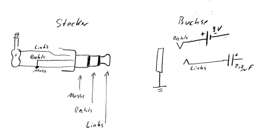

von Axel R. (Gast)
>Denn wenn man mal den Transistor links betrachtet hat der Minuspol der
Batterie doch kein Potential und die Erde doch auch nicht,
wirklich ernst gemeint??
Was passiert, wenn Du den klinkenstecker der Gitarre einsteckst...
Axel
von Leichtgewicht (Gast)
Wenn man einen MONO Klinkenstecker in den eingang steckt dann verbindet
man Ring mit Common und somit Minus mit Masse.
Habt ihr da nen Stereo Stecker drin?

von Ganymed (Gast)
Etwas schwierig, dir zu helfen, da die alten
Ge-Transistoren in keinem Simulationsprogramm
mehr auftauchen.
Aber zuerst zu deinen letzten Fragen.
>Masse und Minuspol sind bei uns nicht verbunden.
gut so
>Müssen die denn verbunden sein?
Nein, verbinde den Pluspol der Batterie mit Masse.
>Wir benutzen auch keine Batterie sondern einfach den
>Laborgenerator(deswegen auch meine Frage nach dem Minuspol der Batterie)
Laborgenerator hört sich wie einen Wechselspannungsquelle an.
Das geht aber nicht! Du musst die Schaltung mit Gleichspannung
versorgen.
>Wenn das Netzteil nicht angeschlossen ist, dann knackt es nicht.
Auch gut ;-)
Beim Einstecken des Klinkensteckers wird die Schaltung erst mit
der Batterie verbunden. Das ist nicht schlecht überlegt.
Zum Testen solltest du die Batterie aber erst mal direkt
anschließen. Eine Fehlerquelle weniger.
Ge-Transitoren sind recht nachtragend. Bei falscher Polung
oder Anschluss verweigern sie oft den Dienst. Für immer!
Überprüfe daher noch einmal die Anschlüsse der Transistoren.

von Ganymed (Gast)
Der fälschlich bestellte Stereo-Stecker
ist doch der Richtige. Mit ihm kann man
sehr einfach die automatische Einschaltung
beim einstecken des Steckers zur Gitarre
machen.
Ich hoffe, meine Zeichnung ist selbsterklärend.
Wenn nicht, hier die Erklärung:
Im Stecker wird das Gitarrensignal an Masse
und den Anschluss vom linken Kanal gelegt.
Der Anschluss des rechten Kanals wird direkt
mit Masse verbunden.
Wird der Stecker in die Stereo-Buchse gesteckt,
schaltet das den Pluspol der Batterie auf Masse.
(Schaltung mit PNP-Transistoren)
Somit ist die Schaltung nur eingeschaltet, wenn die
Gitarre eingesteckt ist.
Noch Fragen? Dann los.
P.S.: Ob nun Si besser klingt als Ge soll glauben
wer will. Für mich muss ein Gitarrenverstärker
mit Röhren aufgebaut sein.
von Axel R. (Gast)
und, läufter nun?
von Protestallianz (Gast)
Morgenfrüh werde ich experementieren und der Stecker von der Gitarre ist
nur 2polig aber es ist Möglich. Hatte + und Masse nicht zsm.
So, vielen dank ich musste nur Masse=Plus
und nen Elko logischerweise drehen.
Oh man danke ich habe einfach das Schaltsymbol vom Klinkenstecker falsch
verstanden(Schon als Schalter. aber nicht mit Masse an Plus).
Naja es funzt vielen Dank nochmal.
Habe es nooch mit einem ClearSound-Schalter erweiterert einmfach klasse
der Ton.
