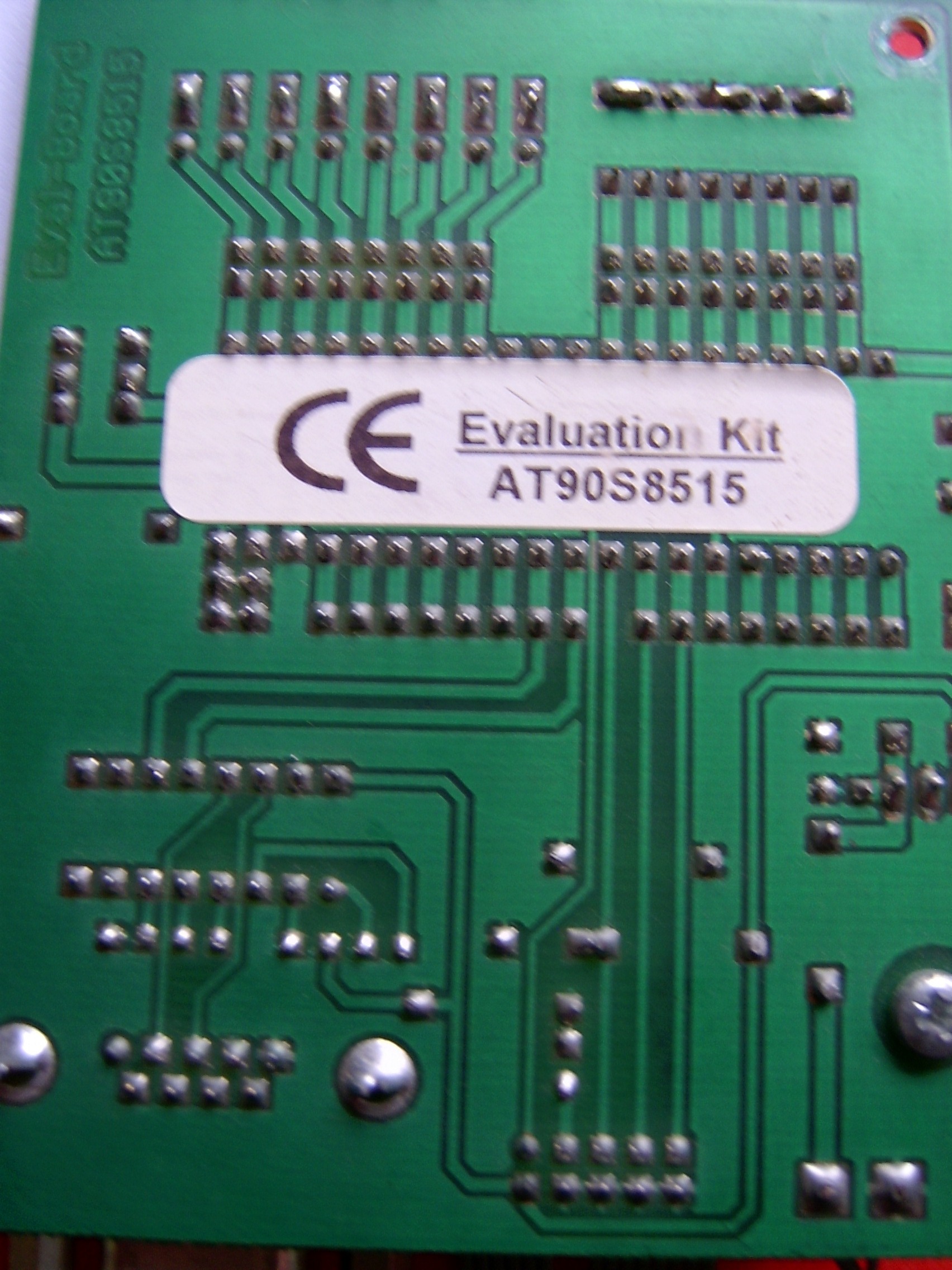

Hallo, ich habe vorhin auf einem Flohmarkt dieses Board gekauft -
angeschlossen ist ein grafisches LCD in blau.
Handbuch usw. hatte der Verkäufer nicht, auch keine Ahnung.
Könnt ihr mir sagen was das für eins ist und wo ich dafür eine
Anleitung/Beschreibung finden kann ?
Habe schon im Netz gesucht aber nicht das Richtige gefunden.
Danke und Gruss
Frank

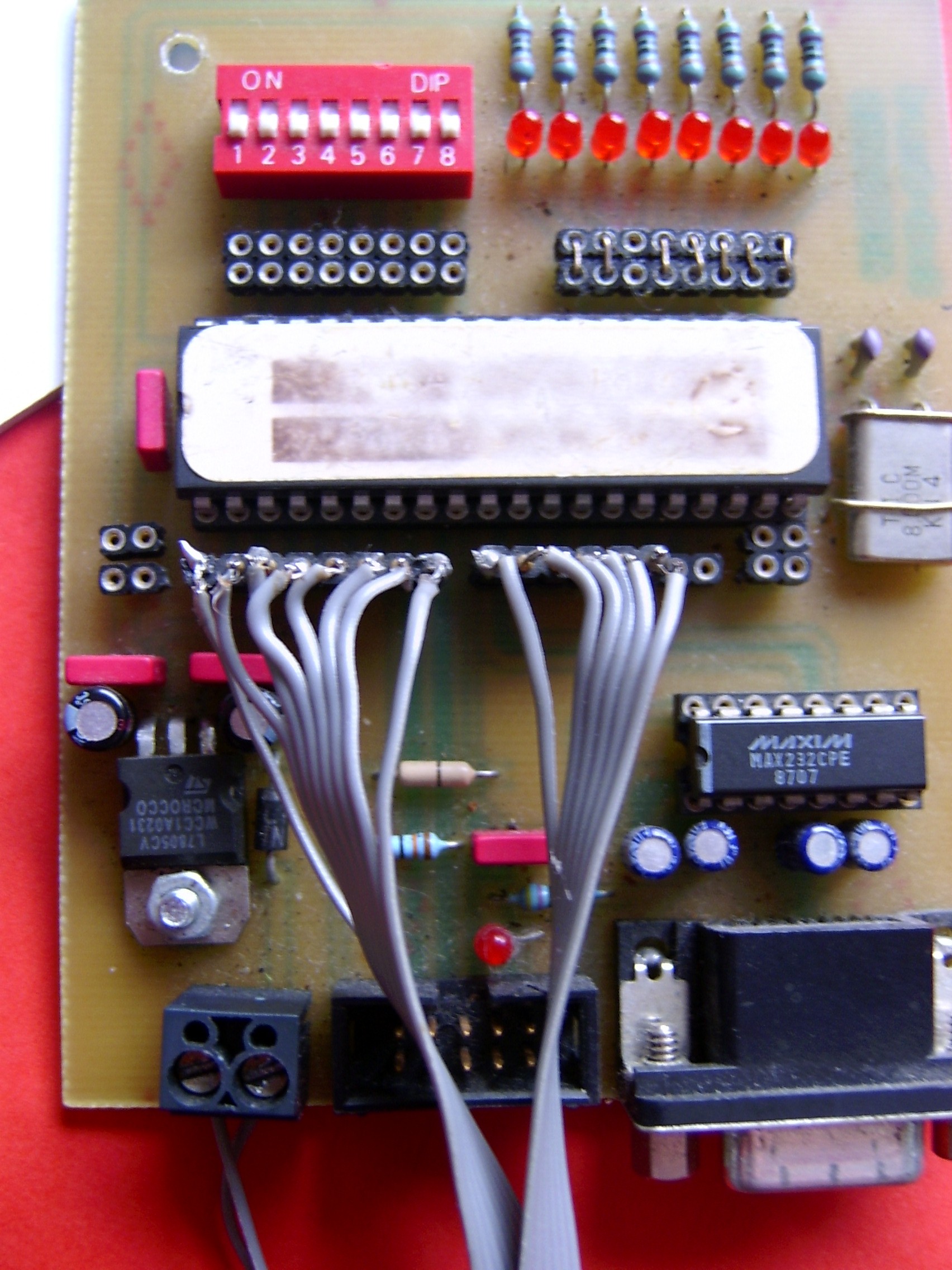

Ähm, das ist eine einseitige Leiterplatte, darauf kaum 10 Bauteile um
einen AVR-Controller rum, was suchst du denn da noch lange:
AVR 8515 mit 8 MHz Quarz
LEDs
Dip-Schalter
Serielle Schnitte mit Max232
Programmierstecker (10polig)
Spannungregler
Nimm ein Blatt Papier zeichne das ab, und in einer halben Stunde bist du
fertig.

Was auf der Platine drauf ist kann ich Dank Doppelbeaugung ebenfalls
ganz wunderbar erkennen.

Davon könnte man eines nehmen, für jedes IC ein passendes
Viereck zeichnen, die Pins dazu pinseln und dann anhand der
Platine die restlichen Bauteile und ihre elektrischen
Verbindungen herausfinden und mit auf das Papier zeichnen.
Dann die Zeichnung nochmal machen (falls 2. Blatt festes Papier
vorhanden) und fertig ist der Schaltplan.
Die Bedienung des Boards ergibt sich im Großen und Ganzen
zwanglos aus dem Schaltplan.

Das sieht mir am ehesten noch nach einer Platine aus, die mal für den
Unterricht in einer Berufsschule oder so gemacht wurde.
