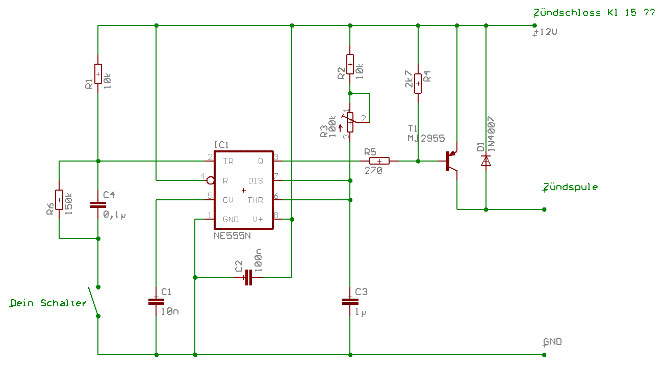

Ich benötige eine Steuerung die als Zündunterbrecher dienen soll und das
soll so Verlaufen. Wird der Stromkreis durch einen Schließer geschlossen
soll ein anderer Stromkreis für 6ms unterbrochen werden. können aber
auch 60ms sein. es handelt sich um 12V. (Autobatterie)

von Dirk M. (dmd)
Ach, du hast ja schon wieder geschrieben. Ich bin aber auch langsam...
Ich denk' mal drüber nach.

So schön ein µC auch ist, wäre er doch die meiste Zeit seines Lebens mit
Warten beschäftigt. Ich würde mit einem NE555 ein Monoflop aufbauen und
über diesen z.B. einen Transistor schalten.
Wie sieht es denn mit deinen Lötkünsten, z.B. auf Lochraster aus?
Die Schaltung sollte kein Problem sein.

von Dirk M. (dmd)
Zur Info: NE556 = 2x NE555!
Den NE556 könnte man für die Zündunterbrechung und die Blitzlampe
benutzen. Wenn du erstmal nur die Zündung unterbrechen willst, reicht
ein NE555.
Ich schicke dir morgen, äh..heute, mal einen Schaltplan. Die Zeit
könntest du dann über ein Poti regeln.

von Dirk M. (dmd)
Hier schon mal ein 1. Versuch.
Das mit dem Schalter ist ein guter Hinweis, ich glaube dieses Monoflop
läuft erst ab, wenn der Schalter wieder geöffnet ist.
Ich werde nochmal denken...
von Dirk M. (dmd)
Achso, die Zeit lässt sich ungefähr zwischen 10 - 100 ms einstellen.

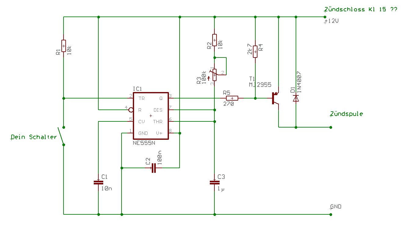

von Dirk M. (dmd)
Kleine Änderung am Eingang. So bekommt der TRIG-Eingang immer nur
Nadelimpulse von ca.5ms, egal wie lange der Kontakt geschlossen ist.
Also mit dem Transistor bin ich mir noch nicht sicher. Ich weiss nicht
wie hoch der Strom durch die Zündspule ist.
von Dirk M. (dmd)
> Ist bei dem MJ2955 der dritte Pol das gehäuse????
Ja, das ist der Collector.
Es kann auch ein TIP2955F sein, der ist voll isoliert.

von Dirk M. (dmd)
Der MJ2955 kann 15A schalten.

von Bryan (Gast)
welche nennspannung müssen die elkos haben?
16V oder 25V oder noch größer??
von Dirk M. (dmd)
Ich würde 25V (oder eben grösser) nehmen, nur wegen der Sicherheit.
von Bryan (Gast)
Kann ich denn auch normale elkos nehmen oder muss ich ungepolte nehmen?
und c2 und c4 sind identisch oder?
von Dirk M. (dmd)
Ja, C2 und C4 haben den gleichen Wert, hab' ich bisschen blöd
beschriftet.

Na Bryan, hast noch Lust, oder haben dir die Jungs den Mut genommen?
von Bryan (Gast)
Na klar...Teile sind bestellt, ich versuchs einfach mal.
entweder es klappt oder eben nicht.
von Dirk M. (dmd)
Wenn es nicht gehen sollte, sag mal bescheit. Der Hinweis mit der
Sättigungsspannung des Transistors war berechtigt. Es könnte bei zu
hohen Strom sein, dass er nicht übersteuert wird und dann ist die
Spannung an der Zündspule tatsächlich zu klein.
Also, lass Platz auf deinem ersten Platinchen, bisschen was muss da
sicher noch rauf....

nun nich eine Frage, habe ich das richtig verstanden das die komplette
steuerung an dauerplus hängt? mir ist noch nicht ganz klar wo ich nach
dem transi hin muss, bekomme ja den impuls, und den will ich ja´vor dr
spule unterbrechen. muss ja quasi das impulskabel trennen und jetzt bin
ich mir halt nicht ganz sicher wo das ende was dann nicht an der spule
ist angeschlossen werden muss. evtl kann mir ja jemand helfen. Die
schaltung ist weiter oben zu finden
von Dirk M. (dmd)
Hallo Bryan,
die Zündspule müsste eigendlich an Klemme 15 angeschlossen sein. Klemme
15 ist ja das geschaltete plus vom Zündschloss. Also bekommt die
Zündspule (und später die Schaltung) nur +12V wenn du die Zündung
einschaltest. Der Impuls für die Zündung ensteht ja durch Unterbrechen
der Zündspulenmasse. Du musst also das Pluskabel der Zündspule abnehmen
und an die Schaltung klemmen, den Ausgang des Transistors dann an die
Zündspule. Die Zündung arbeitet ganz normal weiter, wir klauen der
Zündspule dann nur für die eingestellte Zeit die +12V
Versorgungsspannung.
Die Schaltung muss natürlich auch an Masse angeschlossen werden.
Gruss
Dirk

Hallo
Das Werk ist vollbracht. Ich habe die Schaltung zusammengelötet und ins
Auto verbaut. Ich muss sagen das es bis jetzt sehr gut funktioniert.
Es stellt sich jetzt noch Frage wie standhaft die ganze Geschichte ist,
wegen der Spannungsspitzen. ist es sinnvoll einen Varistor oder
ähnliches zu verbauen?
Wenn die Spitzen zu hoch wären, nach welcher Zeit würde das ganze
versagen,kann man da etwas drüber sagen?
nochmals besten Dank
von Dirk M. (dmd)
dass die Schaltung gleich beim ersten Mal funktioniert... nicht
schlecht!
Wann die ganze Sache versagen würde kann man nicht sagen. Das kann nach
einem Tag oder einem Jahr passieren.
Als Schutzschaltung würde sowas vorschlagen:
http://www.dse-faq.elektronik-kompendium.de/dse-faq.htm#F.23
Dort wo der Spannungsregler ist kommt dann deine Schaltung hin. Nur der
Transistor muss vor die Spule, da sonst die Spannung im Zündmoment zu
sehr einbrechen könnte. Hast du mal gefühlt, ob der Transistor sehr warm
wird?
VG
Dirk
