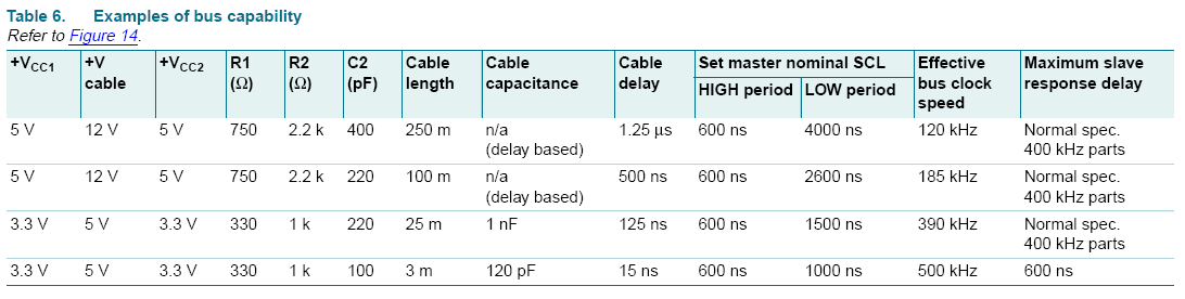

von Jürgen W. (juergenw)
Hallo Chris,
bei mir im Haus sind ca. 120m I2C-Busleitung verlegt. Sowohl Master als
auch Slaves sind mit dem Reichweitenextender P82B715 ausgestattet. Der
Bustakt liegt bei ca. 90 kHz. Fehlübertragungen sind mir in den letzten
12 Jahren! nicht aufgefallen. Und bei mir hängen immerhin 18 Slaves am
Bus. Die Pull-up Widerstände von SCL und SDA auf der "Langstreckenseite"
habe ich auf 150 Ohm reduziert (also zwischen den Extendern). Zwischen
Master und Extender habe ich als Pull-up Widerstände 2,2k eingesetzt,
zwischen Extender und Slave keine. Reihenwiderstände sind keine
vorhanden. Die Busleitung sollte aber geschirmt sein.

von old-school_offline (Gast)
@fchriis
Mit entsprechenden Treibern können Leitungslängen von weit über 100 m
bei 100kHz erreicht werden.
Leitungs-Treiber:
P 82B96    I²C-Bus Repeater/Hubs/Extenders (von mir bevorzugt verwendet)
P 82B715   I²C bus extender
Gruss Ralf
von Jörg S. (joerg-s)
old-school_offline schrieb:
> @fchriis
Ja, siehe z.B. Liste P82B96 (Anhang)
Werde mein Hausbus wahrscheinlich auch auf Basis von P82B96 aufbauen...
