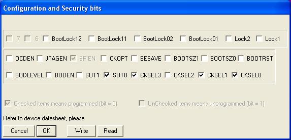

Hallo, so ich habe es jetzt mit den beiden Quarzoszillatoren versucht leider auch ohne den gewünschten Erfolg. Habe dabei auch leider meinen 644 verfust nutze jetzt einen Atmega16 dafür. Aktuell in gebrauch Atmega16 = Sender / Atmega32 = Empfänger Im Anhang die Aktuellen Codes und die Fuses laut Pony :). Vielleicht könnt Ihr ja mal schauen ob ich die Fuses jetzt richtig dem Code nach eingestellt habe. Dann könnte ich das schonmal ausschliessen. Wenn dem so sein sollte, habt Ihr vielleicht eine Idee was ich noch machen kann. Oder gibt es sonst eine einfache und zuverlässigen Weg solche Befehle zu übertragen.(TWI, RS484) Gruß Matze

Also ich hab das ganze mal aufgebaut. Bei mir funktioniert es einwandfrei. 2 Mega8, 8MHz intern, 9600 Baud, TX/RX gekreuzt, Vcc und GND angeschlossen, Pullup an Reset, das wars. Fuses: Nur Häkchen bei STU0, CKSEL3/1/0. Aber das sollte alles klar sein. Hatte ich auch vorher eig. keine Zweifel dran, da alles korrekt aussieht. Im Anhang nochmal mein Sourcecode dazu. Vielleicht entdeckst du ja doch noch was (kann ich mir aber nicht vorstellen, weil so simpel).
