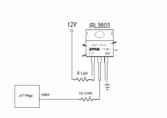

Hallo Forum,
ich stehe vor dem Problem dass ich ein PWM aus einem ATMega habe und
damit
so ca. 2 bis 5 Ampere an 12V schalten will.
sind also ca. 20 bis 80W.
Leider habe ich bis jetzt nur "Bauteilgräber" als Lösung gefunden.
Habt ihr nen Tip für mich wie ich das mit 1-2 Bauteilen lösen kann?
Bei der Frequenz des PWM bin ich flexibel, kann auf wenige Herz
runtergehen.
Sonst bin ich auch anspruchslos, soll halt getaktet ein/ausschalten.
Das ganze soll eine Heizungsregelung werden, nur habe ich keinen Platz
Gruss & Danke schonmal

n logic level Mosfet würd ich erstmal so in den Raum stellen ...

von Markus F. (5volt) Benutzerseite
Ein Logik-Level Power-MOSFET reicht doch. Zum Beispiel der IRL3803, der
kommt bis gut 10A Strom ohne Kühlkörper aus.
> Bei der Frequenz des PWM bin ich flexibel, kann auf wenige Hertz
> runtergehen.
Dann brauchst du noch nicht mal einen Gatetreiber.
PWM-Pin über 120 Ohm (schützt den Mega8 vor Überstrom) ans Gate des
IRL3803, fertig.
Die Schaltverluste sind bei so geringen PWM-Frequenzen auch mit den 40mA
Treiberstrom minimal.

Sind die Dinger in irgendwelchen 08/15 Geräten verbaut die man
ausschlachten kann, oder muss ich für 5€ extra bestellen?
Ist das auf meiner skizze so richtig?

ah gerade noch gesehen 120Ohm statt 10Ohm..
von Flo (Gast)
linken und mittleren Pin vertauschen.
Pin 1 ist Gate, pin 2 Drain.
