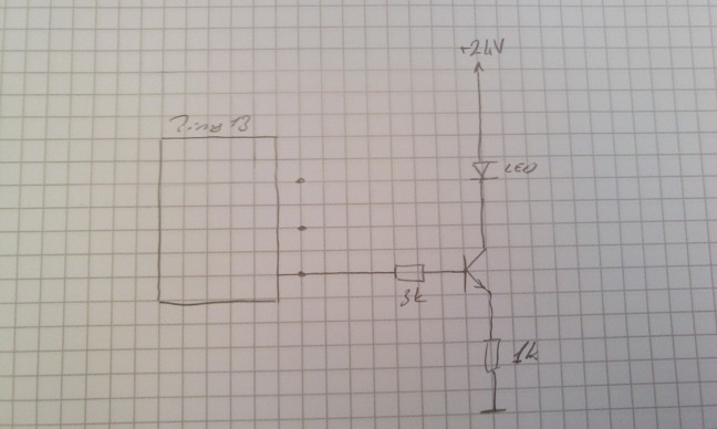

Danke für die Schnelle Antworten. Also so sieht jetzt mein Schaltplan
aus:
Danke
Nicht sinnvoll.  Der Betriebsstrom der LED müsste am 1-kΩ-Widerstand
reichlich 20 V abfallen lassen.  Dafür muss man an der Basis des
Transistors nochmal 0,7 V mehr einspeisen.  Das kann der Controller
nicht, da er ja mit einer viel geringeren Spannung betrieben wird.
Warum willst du das alles mit 24 V betreiben?  Der größte Teil der
zugeführten Energie wird dann in Vorwiderständen verheizt.
Was gefällt dir an der weiter oben geposteten Lösung nicht?
Du kannst beim ATtiny13 übrigens nur 5 Pins frei benutzen, der 6.
ist der /RESET-Pin.  Den kann man zwar auch als (schwachen) Ausgang
definieren, aber das ist eine Einbahnstraße: danach ist der Controller
nicht mehr per ISP programmierbar.
von Hermann G. (df2ds)
Das ist aber eine Schaltstufe mir Strombegrenzung! Wenn du wirklich ca.
20mA durch die LED schicken willst, muss der 1K-Widerstand an die
Kollektorseite des Transistors (unmittelbar vor oder hinter der LED).
Bei der hier beschriebenen Schaltung steigt bei durchgeschaltetem
Transistor wegen des Spannungsabfalls am 1K-Widerstand das
Emitterpotenzial an, bis es ca. 0,7V unter der Spannung an der Basis
ist. Bei VCC=3V ist das also bei ca. 2,3mA der Fall)
Die ATTinys können ca. 20mA treiben (sowohl als Quelle als auch als
Senke). Eine Transistor-Treiberstufe ist daher nicht zwingend
erforderlich. In jedem Fall sollte man aber den maximalen Strom
begrenzen, also
ATTiny-Port-----|R|---LED---GND
oder (klassisch) mit invertierter Logik:
ATTiny-Port-----|R|---LED---VCC
Viel Erfolg!
  Hermann
