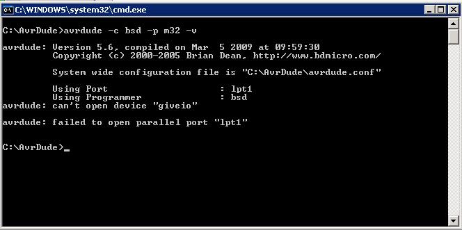

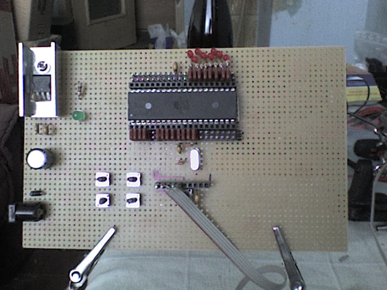

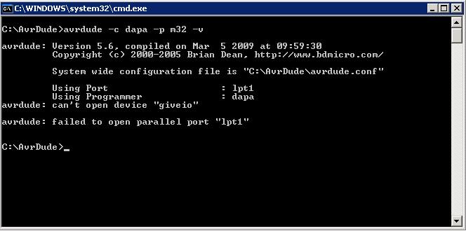

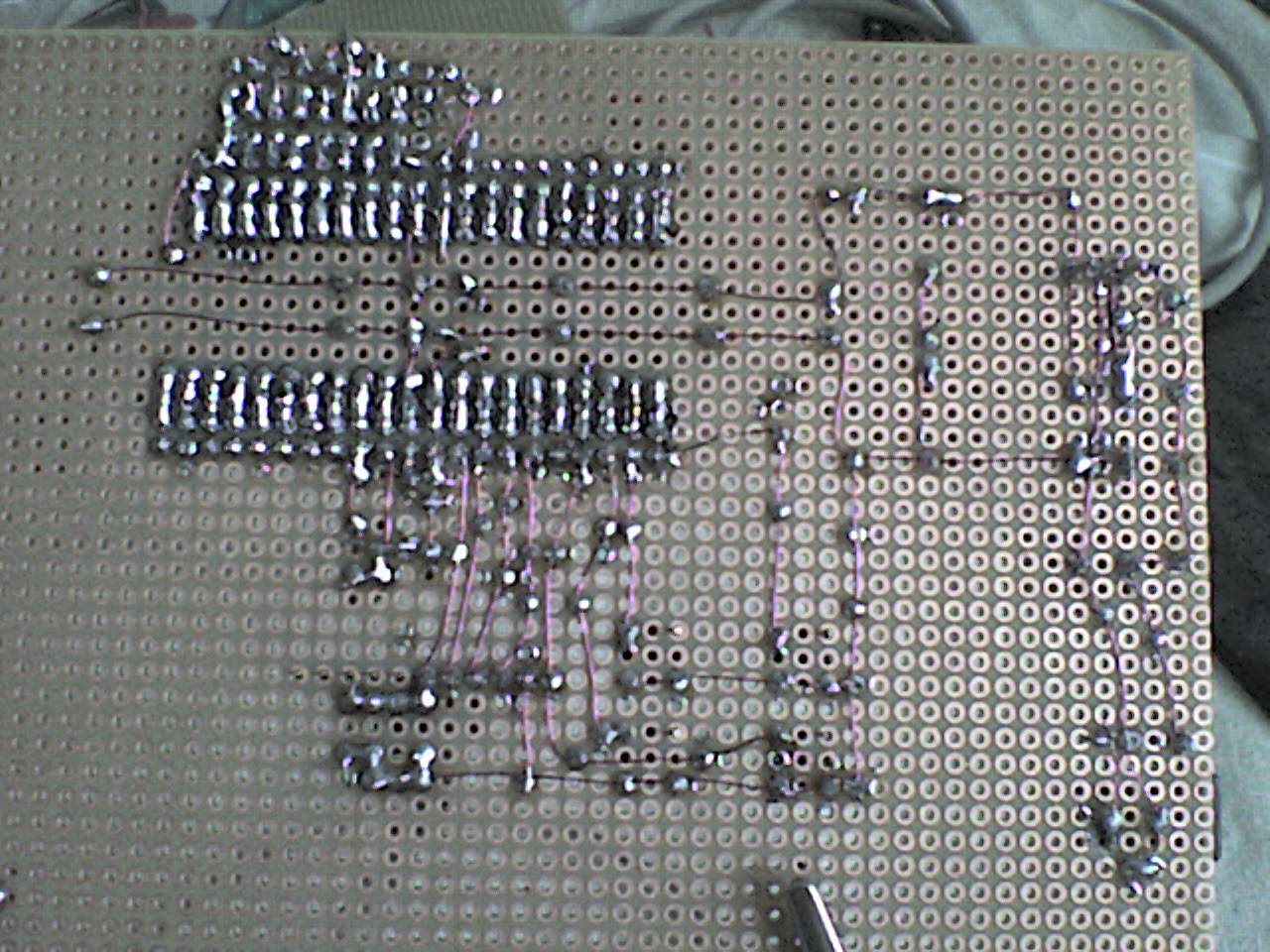

Hallo, ich habe mir das Board von Das Labor (http://www.das-labor.org/wiki/Laborboard) aufgebaut. Entsprechende Fotos habe ich angehangen. Mein Problem ist, das AVRDude den parallelen Anschluss nicht ansprechen kann. Hierzu habe ich Screenshots angehangen. Es handelt sich, bei meinem Board um das Board mit Max232. Bevor ich jedoch die Max232 Schaltung einbaue, möchte ich die Schaltung mit 5 Pin ISB laufen sehen. Die zusätzlichen Steckleisten habe ich aufgesetzt, um das Board universaler nutzen zu können. So z.B. möchte ich die Ledreihe abschaltbar haben, um Beispielsweise ein LCD an den Ports anschliessen zu können... Meine Frage ist: Ist meine Schaltung falsch aufgebaut, oder hat mein Computer eine "kastrierte" Schnittstelle? Vielen Dank im voraus bei der Hilfe zur Fehlersuche Ronny
Es sieht so aus als könnte die LPT nicht geöffnet werden. Schau mal im BIOS ob die LPT auch bidirektional eingestellt ist.
>Es sieht so aus als könnte die LPT nicht geöffnet werden. Es sieht so aus als würde giveio.sys nicht gefunden;) >Was fuer Window$? Gute Frage! Ich glaub nicht das giveio unter Vista oder W7 funktioniert.
Hallo Ronny! Was für ein Windows verwendest Du und hast Du den GiveIO Treiber installiert? LG Jens
Hallo Ihr, ich nutze Windows XP Professional SP3. Der parallele Anschluss ist auf bidirektionale Kommunikation, im Bios, eingestellt. Was "giveio" angeht, muss ich das mal prüfen... [edit] Ich habe "giveio" installieren können. Ich teste nun die Kommunikation zum Board. --- Ich dachte, giveio währe eine Windows eigene Funktion... Das man extra einen Treiber benötigt...
Hallo Ihr, ich habe ebend die Kommunikation getestet. AVRDude meldet "AVR Device not responding" und "initialisation failed, rc=-1". Könnt Ihr bitte prüfen, ob meine Schaltung korrekt aufgebaut ist? Vielen Dank im Voraus.

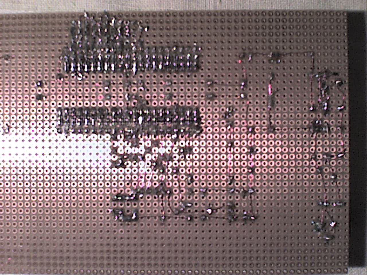

Wie will man das anhand von Bildern prüfen, auf denen man kaum die Leiterbahnen sieht?
Mein Handy macht leider alles andere als gute Fotos. Besonders im nahem Bereich... Ich habe mal 2 neue Bilder gemacht...
gibts die auch in scharf ★hust★? Und mit ohne returning Plitzlicht.. kannst behelfsweise auch einen Schaltplan posten.. HTH und nix für ungut

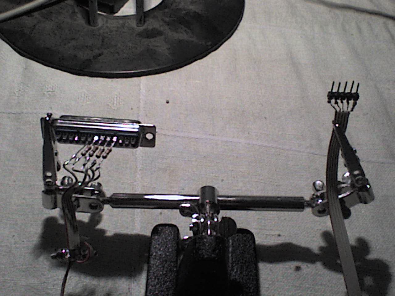

g457 schrieb: > gibts die auch in scharf ★hust★? Und mit ohne returning Plitzlicht.. Wenn Du mir eine gute Digicam schenkst, ja ;) Ich nutze kein Blitzlicht. Das Licht stammt aus einer daneben gestelten Lampe. > kannst behelfsweise auch einen Schaltplan posten.. Verdrahtungsplan für Lochraster: https://www.das-labor.org/trac/browser/microcontroller/doc/Layouts/Laborboard_mit_max232_Layout.png Schaltplan: https://www.das-labor.org/trac/browser/microcontroller/doc/Layouts/Laborboard_mit_max232_Schaltplan.png Programmierkabel: https://www.das-labor.org/trac/browser/microcontroller/doc/Layouts/Programmier_Kabel.png <- Ich nutze das obere der 2 abgebildeten Kabel > > HTH und nix für ungut Kein Problem :)

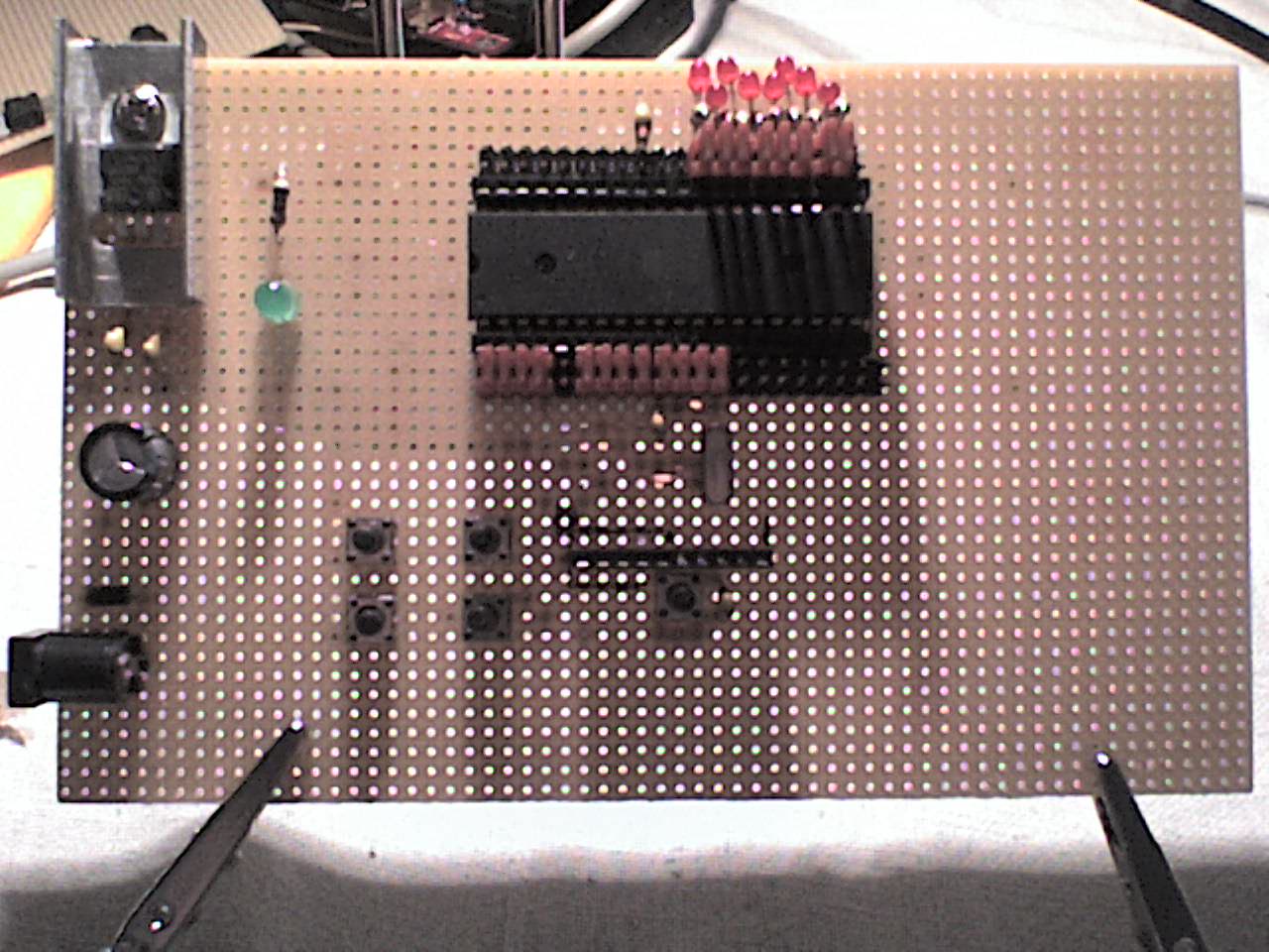

Hallo, g457 schrieb: >> Reicht es, wenn ich den 10k R hinter dem Resettaster, nach GND, setze? > > Hauptsache 'direkt' (also leitend, nichts dazwischen) an /RESET und auf > der anderen Seite an Vcc. > > Was mir gerade noch zum Reset-Taster einfällt: Ist der 'richtig rum'? > Wenn man den um 90° verdreht, dann zieht er den /RESET (in der Regel!) > dauerhaft auf GND -> mit dem Mulimeter den Pegel an /RESET nachmessen > oder den (nicht-)Durchgang am Taster überprüfen. Laß Dich von den 10k nicht bervös machen, alle aktuellen AVR haben einen internen PullUp am Reset und eine interne PowerOn-Resetlogik. Der 10k stört nicht, muß aber nucht sein. Genauso der 100n, den baue ich allerdings immer ein als Schutz gegen Störungen von außen, die einen reset auslösen könnten. Warum sollen wir uns eigentlich die Augen an den Bildern verbiegen? Deinen ISP-Stecker ans Board, aber nicht an den Rechner. Keinen Strom an Dein Board, dafür den Durchgangsprüfer angeworfen. Von oben an den IC-Pins durchprüfen, ob die nötigen Leitungen da ankommen, wo sie sollen. Dabei gleich gegen die Nachbarpins prüfen, ob da kein Kurzschluß ist (geht schnell bei Lochrasrer...). Dann siehst Du viel besser als wir, ob Spannung, Reset, MOSI, MISO, SCK jeweils da landen, wo sie sollen und es keine ungefragte Verbindung gibt. Gruß aus Berlin Michael
g457 schrieb: >> Reicht es, wenn ich den 10k R hinter dem Resettaster, nach GND, setze? > > Hauptsache 'direkt' (also leitend, nichts dazwischen) an /RESET und auf > der anderen Seite an Vcc. Ok, dann setze ich den 10k R dort ein. > > Was mir gerade noch zum Reset-Taster einfällt: Ist der 'richtig rum'? > Wenn man den um 90° verdreht, dann zieht er den /RESET (in der Regel!) > dauerhaft auf GND -> mit dem Mulimeter den Pegel an /RESET nachmessen > oder den (nicht-)Durchgang am Taster überprüfen. > > HTH Ich habe ebend den Reset Weg durchgepiepst. Der Schalter scheint richtig drinn zu sein. Zumindest reagiert piepst mein Multimeter nur, wenn ich den Taster drücke und dabei die Prüfspitzen am GND des Schalters und am Reset "Ende" am Atmega32 gesetzt habe... Seltsam ist, das ich ohne den Schalter gedrück zu haben, an der Oszilator Schaltung ebenfalls eine Prüfspitze habe.. Ist das so korrekt...?
Michael U. schrieb: > Warum sollen wir uns eigentlich die Augen an den Bildern verbiegen? Diese dienen der Fehlersuche. Die Qualität der Bilder ist leider mehr als moderat... > Deinen ISP-Stecker ans Board, aber nicht an den Rechner. Keinen Strom an > Dein Board, dafür den Durchgangsprüfer angeworfen. > > Von oben an den IC-Pins durchprüfen, ob die nötigen Leitungen da > ankommen, wo sie sollen. Dabei gleich gegen die Nachbarpins prüfen, ob > da kein Kurzschluß ist (geht schnell bei Lochrasrer...). > > Dann siehst Du viel besser als wir, ob Spannung, Reset, MOSI, MISO, SCK > jeweils da landen, wo sie sollen und es keine ungefragte Verbindung > gibt. Kannst Du mir sagen, ob das Schaltbild des 5 poligen ISP Kabels von der Lötseite oder von der anderen Seite zu betrachten sind...? Ich denke, man muss die Bilder von der Lötseite her betrachten. Falls nicht, muss ich mein Kabel neu zusammen löten... > > Gruß aus Berlin > Michael Gruß von der (fast) Ostsee Ronny
g457 schrieb: > Was mir gerade noch zum Reset-Taster einfällt: Ist der 'richtig rum'? > Wenn man den um 90° verdreht, dann zieht er den /RESET (in der Regel!) > dauerhaft auf GND -> mit dem Mulimeter den Pegel an /RESET nachmessen > oder den (nicht-)Durchgang am Taster überprüfen. Mit diesem Verdacht scheinst Du recht zu haben. Ich habe am Reset Taster, richtung Atmega32, gegen Masse den Durchgang geprüft. Und, ich habe Durchgang obwohl ich den Taster nicht gedrückt habe. Da wird sich wohl etwas Lötzinn verirrt haben... --- Ich habe 2 neue Bilder hochgeladen. Ich hoffe, man kann die Leiterbahnen deutlich genug erkennen, um mögliche Bestückungs/ Lötfehler zu finden...
