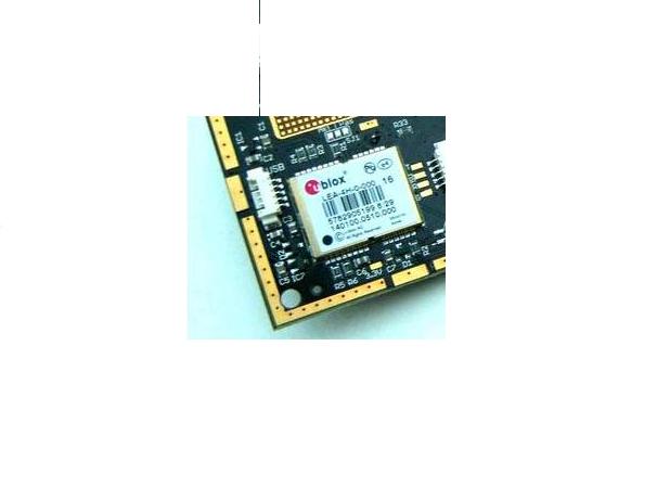

wie erstelle ich mit Eagle einen Umlaufenden Rand (siehe Foto) für die
Erdung bzw Verbindung mit dem Gehäuse?
Wenn ich eine Polygon zeichne wird dieses nicht ausgefüllt.
Gruß Sascha
von Bernhard S. (dk9nw)
@Sascha
>>wie erstelle ich mit Eagle einen Umlaufenden Rand...
>>Wenn ich eine Polygon zeichne ...
Einfach kein Polygon, sondern 4 Rechtecke zeichnen. Auf jede Seite
eines.
Die stossen an den Rändern zusammen und ergeben einen umlaufenden
Rahmen.
Rechtecke werden ausgefüllt.
von Sascha (Gast)
Ja da hätte man auch selber drauf kommen können,danke!
Rechtecke kann ich aber genauso mit einem Signal belegen oder?
von Sascha (Gast)
Ich schaffe es nicht dem Reckeck ein Signal zuzuortnen....
von Michael M. (Gast)
dann nimm doch eine leiterbahn
von Di P. (drpepper) Benutzerseite
POLY <signalname>
Rect geht nicht mit signalen
wieso denn ein polygon?? macht nur umstand und bringt nix besseres als
eine 4-klick leiterbahn...
