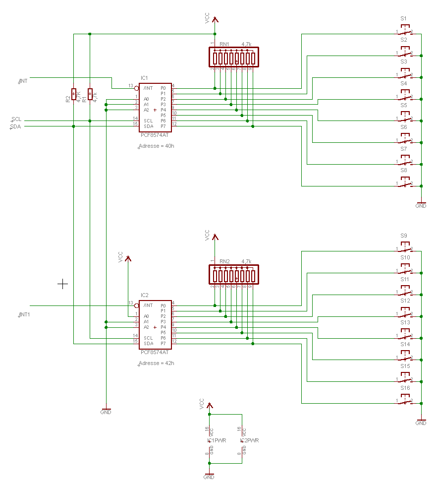

Ich möchte mit 2 PCF8574 meine Eingänge am AtMega 32 erweitern.
Ich finde aber nirendst ein gutes Beispiel für eien Eingangserweiterung.
Hat vielleicht jemand eines ?

Man nehme zwei PCF8574, schliesse sie über I2C an den AVR (mit
verschiedenen Adressen, logisch), und schon hat man 16 Eingänge mehr am
AVR. Wo ist das Problem?

von Klaus (Gast)
@Mathias S.
Hier mal ein Bsp.

von Falk B. (falk)
@  Klaus (Gast)
Die externen Pull-Ups sind überflüssig.
von Klaus (Gast)
@Falk
Sicher ist sicher. ^^
