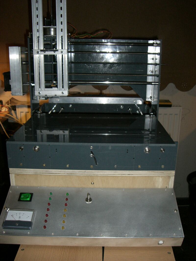

Hallo Leute,
ja das Thema wurde schon x-mal diskutiert, trozdem:
Ich will (werde) mir eine CNC-Fräse bauen. Und versucht ja nicht mich
von dieser Idee abzubringen - zwecklos! Ich habe auch schon angefangen
Material zu kaufen. Meine Fräse wird, wenn sie den fertig wird, eine
bearbeitbare Fläche eines A4-Blattes haben. Die Z-Achse bewegt sich
irgendwo bei 100mm. Hauptsächlich möchte ich damit Platinen
fräsen/bohren. Nun meine Fragen:
Ich möchte auch die Stepper-Steuerung möglichst selber bauen. Gedacht
habe ich an eine Leistung so um die 3-4 Ampere. (ja, erst die Mechanik,
dann die Massen berechnen - schon klar..) Welche Steppermotoren sind
sinvoller? Bipolar/Unipolar?
Hab mich da auch schon ein wenig umgeschaut. Aber mein Hauptproblem
liegt (soweit ich das Überblicke) in den verschiedenen CNC-Programmen
bzw. den verwendeten Protokollen. Ich denke ja, das eine Fräse die
'HPGL' versteht am sinnvollsten wär. Auch habe ich festgestellt, das es
immernoch von Vorteil ist, wenn man die alte parallel Schnittstelle
dafür verwendet. Und nun gehen die Probleme los: Welche Steuerung wäre
sinnvoll? Gibt es irgendwo vernüftige Pläne zum nachbauen (SMD wär nicht
so richtig schön, darf aber bedingt dabei sein)? Wäre USB evtl. doch
lösbar? Wie/was muss die Steuerung ausmachen, damit diese (im Ideallfall
in Verbindung mit Eagle) 'HPGL' versteht? Ich habe zum Beispiel auf
http://www.roehrenkramladen.de/ ein schönes Projekt gefunden, was auch
ziemlich Ausführlich eine Schrittmotorensteuerung zeigt. Nur versteh ich
jedesmal nicht wie nun die eingestzte Software mit diesen Steuerungen
zusammen arbeitet?! Wenn ich mir das kurz zusammenreime und an die 8
Ausgänge vom LPT denke, komm ich auf: 3xDrehrichting und 3xClock. = 6
Ausgänge. Bleiben sogar 2 übrig. Kann mir das einer vieleicht etwas
genauer Erklären? Ich fürchte ja fast, das jede Steuerungssoftware Ihre
eigenen Vorstellungen hat, was die Belegung der Ausgangspins betrifft?
Nebenbei müsste ich auch noch eine CNC-Steuerung von einem Freund
'debuggen', die will nämlich nicht mehr. Und auch da stellt sich
prinzipiell das selbe Problem dar: Ist das Zeugs irgendwie
Standartisiert?
Kann man sich dazu irgendwo belesen?
Im Schaltung entwerfen bin ich eine echte Null. Aber ansehen, verstehen
und auf Platine bringen müsste  ich schaffen.
Kann mir vieleicht jemand bei meinen Fragen zur Seite stehen?
Dank Euch...

Schau dir doch einfach mal die übliche Software an, wie Mach3,
und die üblichen Steuerungsboards, wie TB6560
http://www.savebase.com/infobase/downloads/TB6560/TB6560_4Axis_Driver.doc
http://cgi.ebay.co.uk/4-Axis-17-23-34-Stepper-Motor-Driver-for-NEMA-TB6560_W0QQitemZ180474533081QQcmdZViewItemQQptZUK_BOI_Industrial_Automation_Control_ET?hash=item2a051ed4d9
Da steht doch alles drin wie man es richtig macht.

Eine richtige Steuerung braucht es eigentlich gar nicht.
Normalerweise reicht der Parallelport und die endsprechenden Endstufen
aus.
Warum soooo viel Ampere zum bohren? Da sollten 2A Motoren dicke
ausreichen.
Reicht es nicht bastele dir eine Untersetzung (einsparung bei den
Kupplungen)!
Bin selber am basteln mit Win PC-NC. Gut aufgebautes Programm. Die Light
Version ist schon für ca. 150,- zu haben.
Ich emfehle bipolare Motoren, die sind in der 2A Variante schon für ca.
20 Euro zu haben. Als Anfänger solltest Du nach Step 3d googeln
(Mechapro). Dieser Treiber arbeiten mit dem L297 und dem L298, ist recht
kompackt und man kann den Strom pro Achse einstellen.
Das teuerste an dem Projekt CNC Fräse sind die Linearführungen
(vernünftige). Habe meine Fräse mit Schubladenführungen ala
Strippenstrolch aufgebaut und kann nur sagen: Müll!
KEINE Gewindestangen als Spindel nehmen - wenn schon keine
Kugelumlaufspindel dann zumindest Trapezgewindespindeln. Für das was Du
dir vorstellst reichen 12x2 oder 12x3er Spindeln.
Wünsche gutes gelingen!

Klar, ich  könnte mir auch eine fertige Steppersteuerung kaufen. Mach
ich aber nur wenn ichs mit meinem Lötkolben nicht selber auf die Reihe
bekomme. ( Sportsgeist... ;-) )
Wie der gute Geist will, habe ich auch Zugang zu einer Drehbankund Co.
Damit kann ich mir dann auch das eine oder andere Teil selber
(h)erstellen.
Schubladenführung: Kam für mich von Anfang an nicht in Frage! (Wie kommt
man auf solche Ideen?)
Steuerung: Irgendwo hier im Forum habe ich gelesen, das es auch
alternativen zu L297/L298 gibt. Sind die beiden nicht gut? Werden doch
zig mal verbaut?
zur gewählen Stromstärke: War so mein erster Gedanke. Dachte damit bin
ich felxibler was die Dimensionierung der ganze Mechanik+Motoren angeht?
Ist das blödsinn?
Was haltet Ihr von der beschrieben Steuerung im 'roehrenkramladen'?
Sieht für mich ganz repektabel aus...
Ach ja: Hat jemand von Euch noch nen heissen Tip zwecks USB-Steuerung?
Wenn ich daran denke, das ich keinen zuverlässig funktionierenden
Rechenknecht mit LPT mehr habe, wäre doch USB wirklich nicht verkehrt.
Hat da jemand von euch was in petto?

Hier mal der Link zu meinem CNC Projekt
http://www.daselektronikerforum.de/viewtopic.php?f=34&t=1091&hilit=Bohrplotter
Habe fast Alles am laufen bis auf die Z-Achse. Hier fehlt noch ein wenig
Geld und Zeit - will diese denn doch mit richtigen Linearführungen
ausführen.
Allerdings ist 2,4A ein wenig hoch angesetzt - siehe Roboternetz und
andere Schaltungen mit L29X.
Wie ich schon erwähnte: 2A sind vollkommen ausreichend! Nachtrag: Zum
Bohren!
