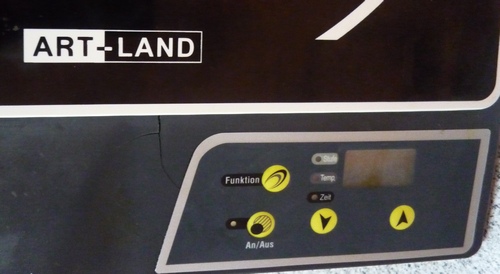

Hallo!

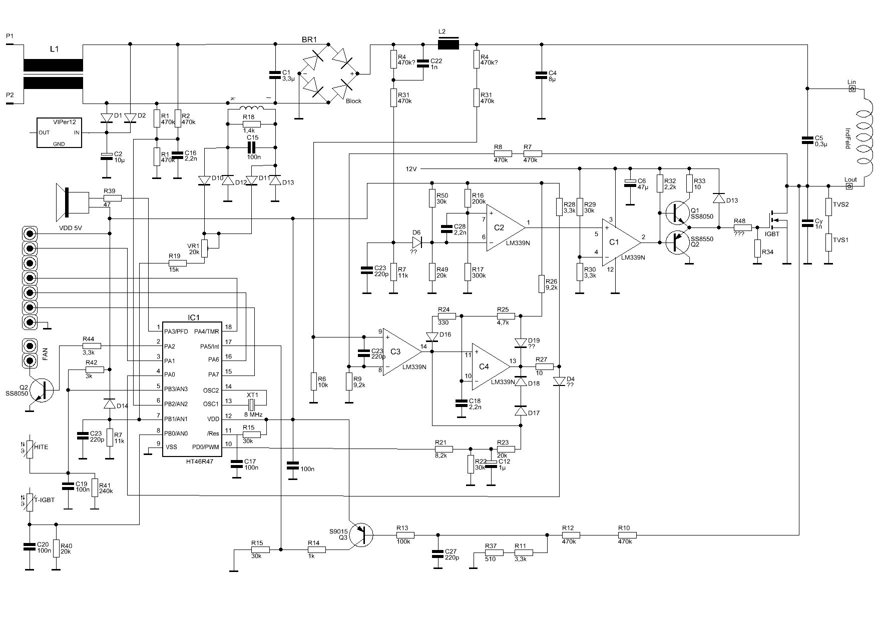

Mir ist klar, daß das nicht ganz ungefährlich ist, aber falls die Frage
nicht verboten ist, möchte ich sie trotzdem stellen.
Ich habe ein paar sehr preiswerte Induktionskochfelder (ca. 40 Euro) und
bin eigentlich sehr zufrieden mit dem Preis-Leistungsverhältnis. In
meinen schmiedeeisernen Pfannen gelingen bestmögliche Bratkartoffeln und
auch sonst bekomme ich eigenlich alles hin, was ich möchte.
Da die Leute aber leider bei der Entwicklung der Firmware gespart haben,
sind ein paar Sachen unbequem und man muß tricksen, um an sein Ziel zu
kommen. Die beiden entscheidenden Nerv-Faktoren sind das
5-Minuten-Raster bei der Zeitsteuerung und das 20-Grad-Raster bei der
Temperatureinstellung.
Ich kann beispielsweise zum Kartoffelkochen "20 Minuten bei 100 Grad"
einstellen aber das ist eben ein Tick zu wenig, da kocht es nicht
wirklich. Nächste Stufe wären 120 Grad und das ist dann schon wieder zu
viel des Guten und eigentlich würde ich lieber 18 Minuten nehmen...
Das nervt immer wieder ein wenig und außerdem habe ich Lust, mal was zu
hacken und mich intensiver mit MCCs auseinanderzusetzen.
Die Frage ist, ob man die Firmware so einfach auslesen und verändern
kann. Im MCC "drin" ist ja eher keine Hochsprache, sondern nur ASM,
oder?
Also komplett neu schreiben?

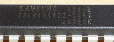

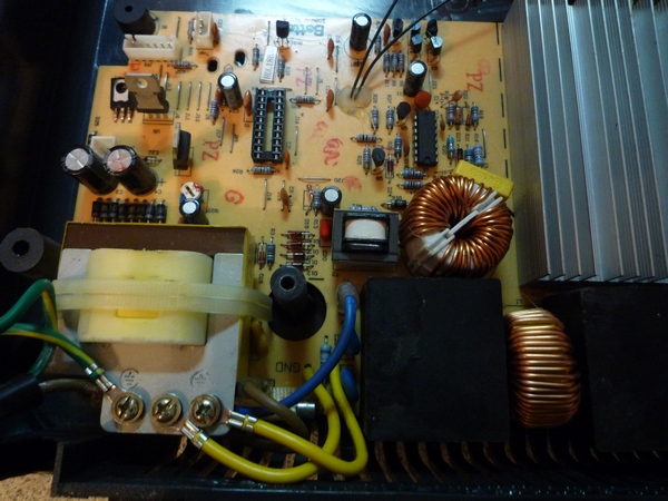

Auf dem Board sitzt ein gesockelter Samsung S3F9454B, hat jemand mit
sowas schon mal rum gespielt?

Zum Chip, der ist wahrscheinlich auslesegeschützt:
OPERATING MODE CHARACTERISTICS
When 12.5 V is supplied to the VPP pin of the S3F9454B Flash ROM
programming mode is entered. The operating
mode (read, write, or read protection) is selected according to the
input signals to the pins listed in Table 15-3
below.
Obwohl, so mancher hat vergessen, das Protect-Bit zu setzen (denke da an
Call-A-Bike).
Du müsstest also von Null anfangen.
War das IC wirklich gesockelt?

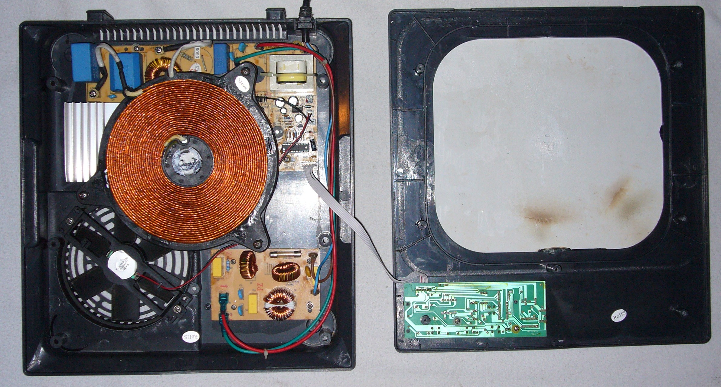

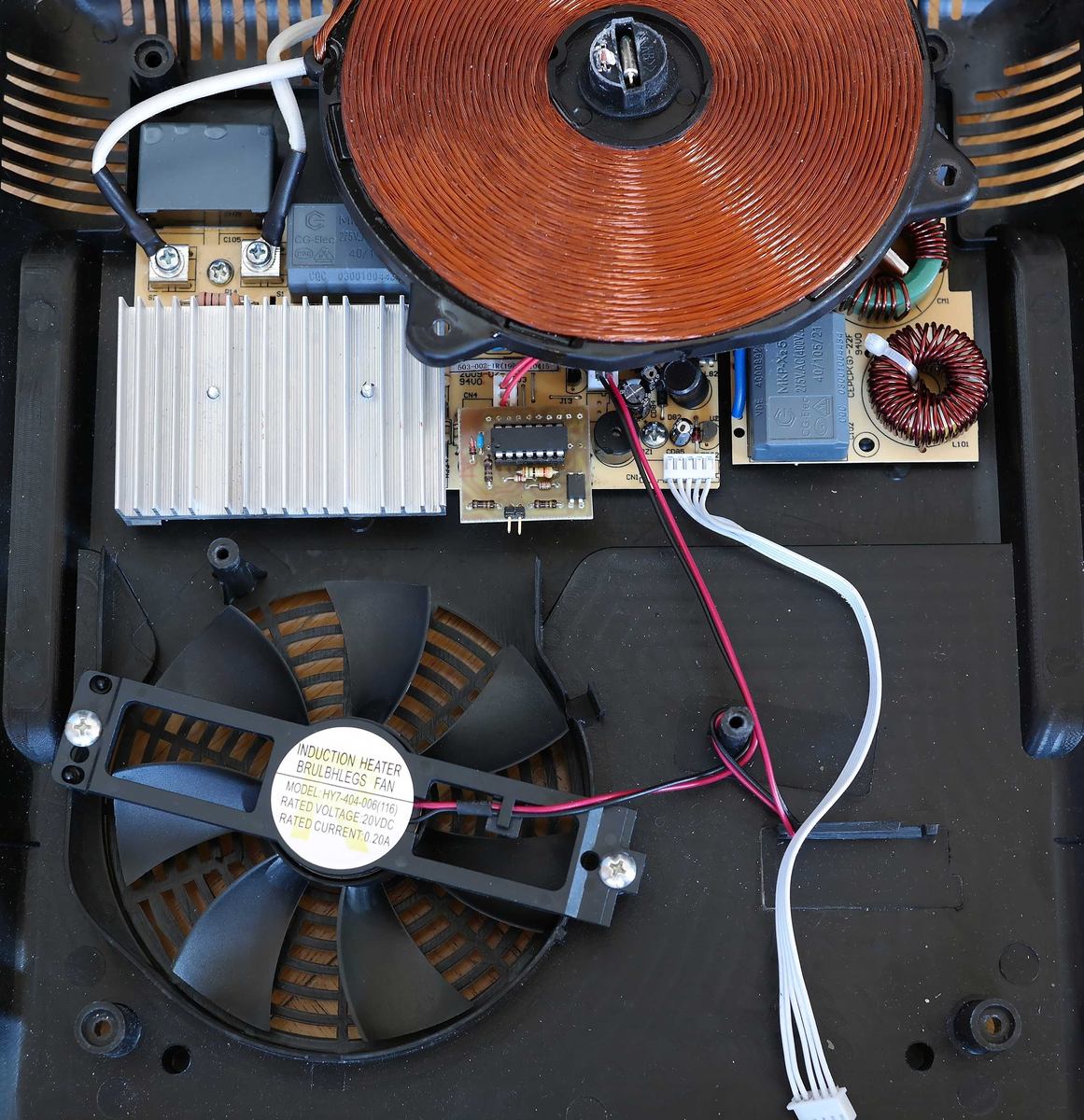

Japp, siehe Foto. Hab ich auch erst gesehen, als ich einen Riss im
Gehäuse reparieren wollte. Da kam mir die Idee...

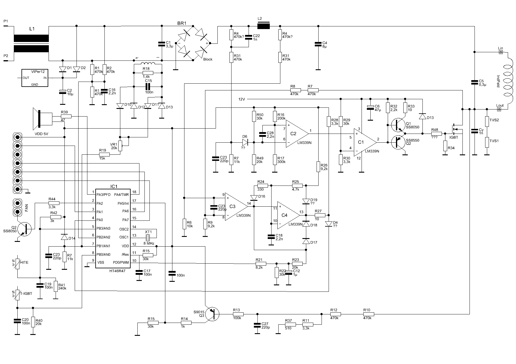

von Ingo G. (ingog)
Die Fotos, sorry, vergessen.

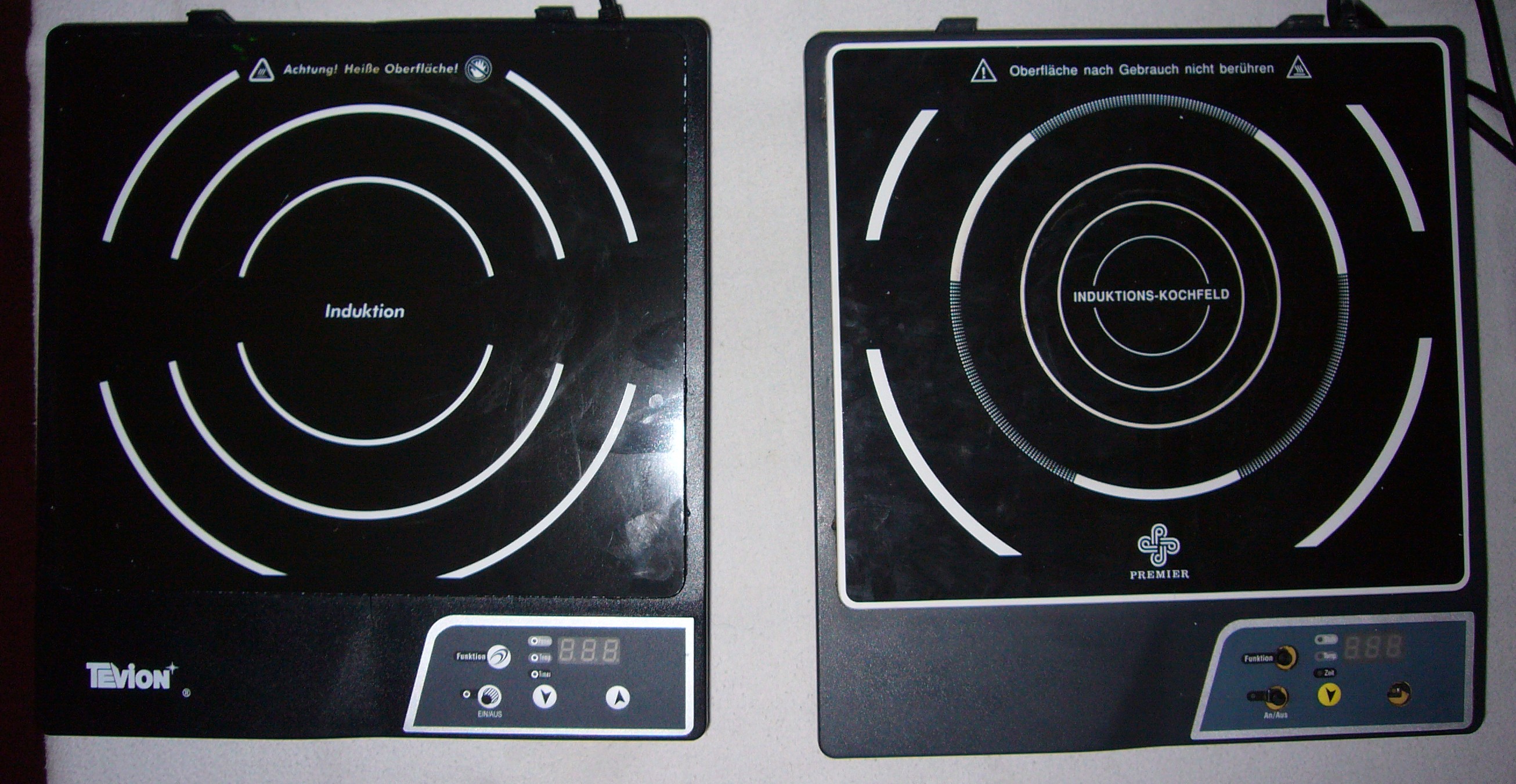

von induktion (Gast)
Genau daran hab ich auch schon gedacht.
Habe zwei solcher Platten.
Eine Tevion und eine Premier.
Sind intern fast genau gleich aufgebaut. Kommen vom gleichen Hersteller.
Beitrag "Induktionskochfeld hacken / optimieren"
SAMSUNG  S634B
S3F945BZZ-DK94
         JXC25
steht auf einem. Der Chip aus der anderen Platte ist überklebt.
Auf der Display-Platine sind nur zwei 74HC164 - dürfte kein Problem
darstellen.
Die Regelung selber müsste sich mal jemand genauer anschauen.
Kann ja sein das der uC nur den Sollwert vorgibt und selber gar nicht
aktiv an der Regelung beteiligt ist - dann könnten wir ihn ja einfach
durch einen AVR ersetzen.
Die Bedienung nervt mich auch gewaltig...

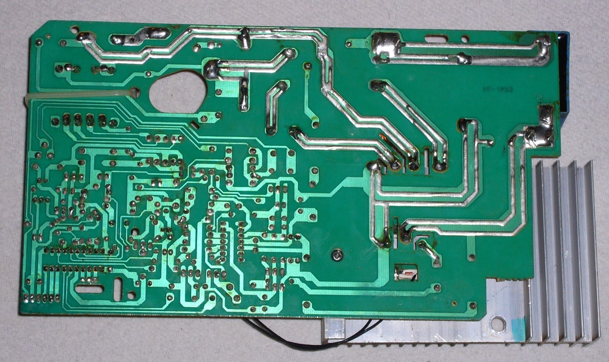

von Vlad T. (vlad_tepesch)

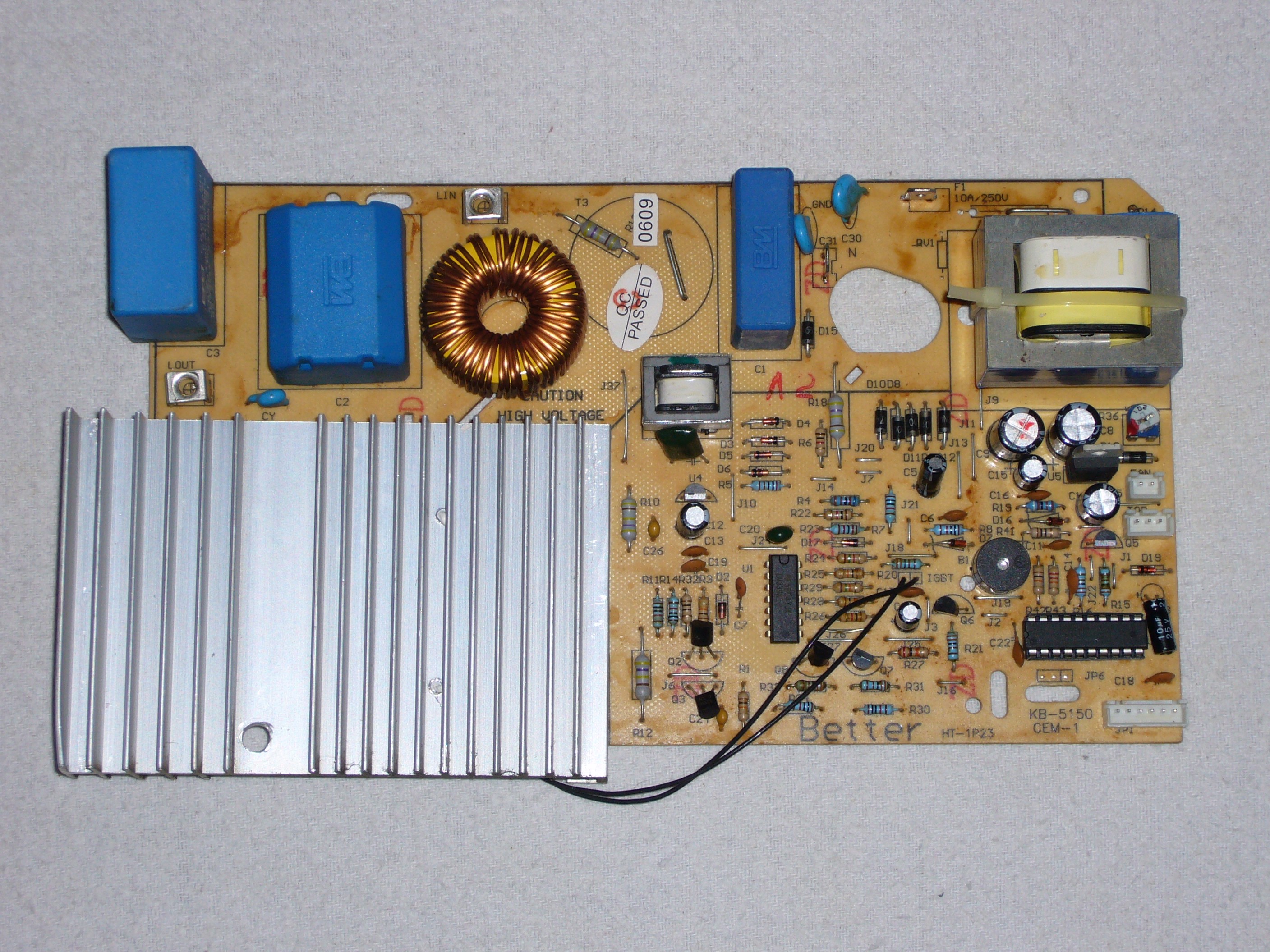

wieviel Pins von dem Teil sind denn verbunden?
Poste doch mal HiRes-Bild von beiden Leiterplattenseiten.
von Lothar L. (lole)
Ich habe auch zwei solcher Teile, von Bartscher. Da das Bedienfeld
identisch ist, wird es das Innenleben auch sein. Die Zeiteinstellung
geht auch nur in 5 min. Schritten, von unten wie von oben.
Eine Regelung scheint es nicht zu geben. Es scheint, die Spule läuft
immer mit voll Power und wird nur zeitgesteuert angesteuert. So wie bei
Mikrowellen. Wie Temperaturen erfasst werden ?? einen Sensor kann ich
bei den Bildern nicht erkennen. Meine hatte ich noch nicht offen. Wasser
kocht bei meiner allerdings auch bei 80° munter weiter.
Was mich mehr nervt, ist die hohe Leistungsaufnahme im "Aus", bei meinen
immerhin 18Watt.
Die bestehende Schaltung zu hacken sehe ich recht aussichtslos.
Sinnvoller könnte es sein (wie oben schon mal angesprochen) einen MC zu
nehmen mit dem man sich auskennt und nur das Bedien- und Leistungsteil
zu verwenden.
Später daheim mache ich neue Bilder!
In der Mitte ist ein gefederter Temperatursensor mit Wärmeleitpaste
drauf.
@ Vlad Tepesch
Höher geht mit meiner Kammera nicht.
Der IC ohne Sockel ist ein:
5BC4YJK
LM3392
Die schwarzen Leitungen gehen vermutlich auf einen Temperatursensor.
von Andreas F. (aferber)
> 5BC4YJK
> LM3392
Kann es sein, dass da eher LM339N steht? Zumindest sieht das in der
Vergrösserung hier danach aus. Würde auch Sinn ergeben, denn dann wäre
das ein Vierfach-Komparator:
http://www.datasheetcatalog.com/datasheets_pdf/L/M/3/3/LM339N.shtml
Andreas
Bei mir ist es ein LM339N, dafür ein anderer Prozessor HT46R47, ein
Datenblatt gibt es auch.
Scheint doch nicht so trivial zu sein, wie ich dachte. Da wird wohl mehr
gemacht, als ich dachte. Die Spule ist doch fast eine Luftspule, nur
sechs schmale Ferritstreifen auf der Rückseite. Kein Gegentaktwandler,
nur ein IGBT als Arbeitspferd, aber mehrere Rückführungen, zwei vom
Kollektor und ein Stromwandler. Da ein Kondensator parallel zur Spule
liegt könnte auch auf Resonanz geregelt werden. Der MC hat vier
Analogeingänge und einen PWM Ausgang. Bei zwei k Worte (14Bit) ist da
schon Einiges möglich. Zudem wird die Arbeitsspannung kaum gesiebt. Nach
der Brücke nur 5µ. Bei einigen Ampere nicht gerade viel und die Regelung
muss das ausgleichen.
Hmmmm, mein Optimismus hält sich in Grenzen.

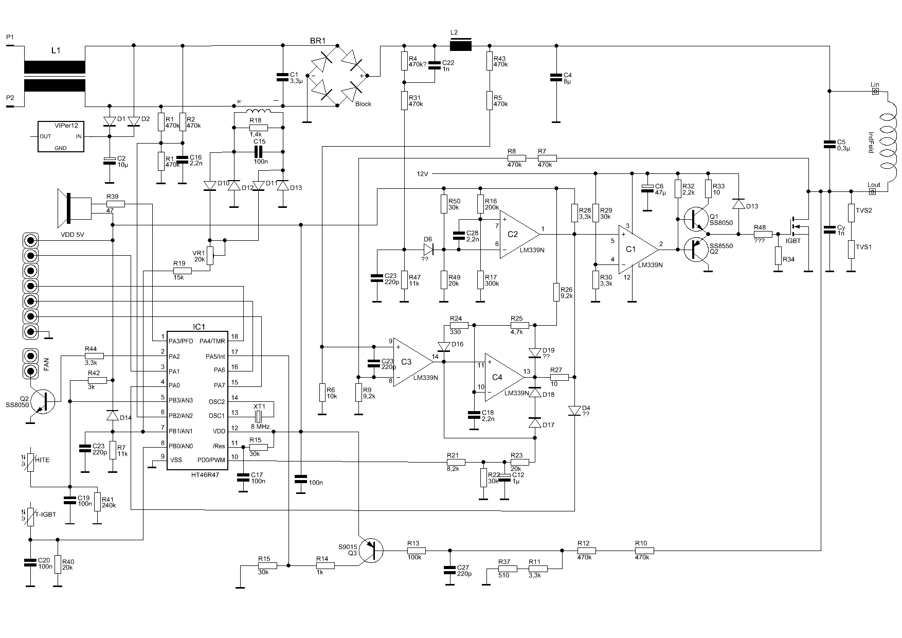

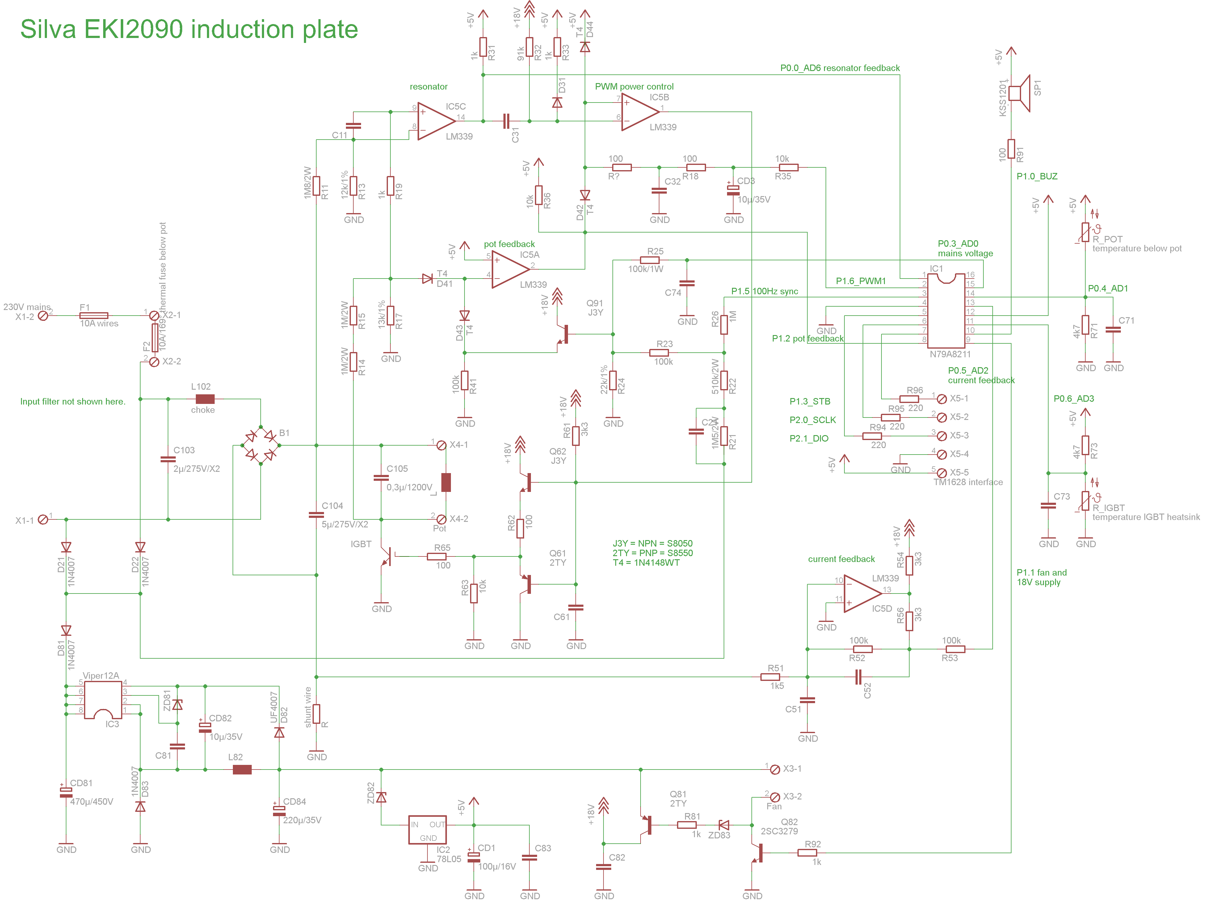

Aber zeichne doch erstmal 'nen Schaltplan von dem Teil. Einseitige
Platine, alles bedrahtet, da ist das erstmal reine Fleissarbeit. Danach
wird's dann vielleicht auch mit dem Nachvollziehen einfacher.
Andreas
Na ja, nette Schaltung, wohl von Konfusius persönlich. Zumindest die
Beschaltung der vier Komparatoren.
No1 steuert über zwei Transis den IGBT
No2 sperrt No1 bei Überspannung (Netz)
No3 vergleicht Eingangsspannung und Kollektorspannung vom IGBT
No4 scheint als Generator zu arbeiten, hängt aber mit No3 und Pin10 vom
MC zusammen. Pin4 vom MC kann den Eingang von No1 sperren.
Der MC überwacht:
- Temp. Kochfeld
- Temp. IGBT
- Primärstrom (Stromwandler)
- Kollektorspannung des IGBT
- Netzspannung
Lüfter und Piepser werden direkt vom MC gesteuert. Und das Bedienfeld
natürlich (vier Signale).
Mal sehen, was ich ohne Spule messen kann. Wahrscheinlich nicht viel.
Das Innenleben meines Gerätes sieht etwas anders aus.
So in etwa sieht das Ding aus.
Stromversorgung, Eingangsfilter und Bedienteil habe ich weggelassen.
Ebenso einige Stütz-Cs.
Grüße
Lothar
von Markus F. (5volt) Benutzerseite
So wird es auch gemacht:
Die Spule bildet mit dem Kondensator einen Parallelschwingkreis.
Ein Anschluss liegt fest an der gleichgerichteten Netzspannung (so
325V).
Der andere kann über den IGBT an den anderen Punkt der gleichgerichteten
Netzspannung geschaltet werden.
Beim Einschalten wird der IGBT erstmal ganz kurz eingeschaltet werden.
Damit wird Energie in den Schwingkreis gebracht.
Dieser beginnt nun, auf seiner Resonanzfrequenz zu schwingen.
Und immer wenn die Kollektor-Emiter-Spannung am IGBT gerade recht
niedrig ist (z.B. unter 10V), wird der IGBT eingeschaltet.
Ausgeschaltet wird er dann vermutlich wieder, sobald der Schwingktreis
den Stromfluss umkehen will. Das könnte über den Spannungsteiler mit R4,
R31 und R6 ermittelt werden.
Über dien IGBT führt man damit genau die Leistung zu, die aus dem
Schwingkreis entnommen wird und den Topf/die Pfanne erwärmt.
Zu hoch kann die Schwingkreisspannung gar nicht werden, dann würde sie
nämlich über die IGBT-Bodydiode in die Eingangsspannung umgeleitet
werden.
Ich denke zumindest, dass das das Fuktionsprinzip ist. Dieses Prinzip
ist auch als ZVS (Zero Voltage Switching) bekannt. Der Name kommt daher,
dass der IGBT dann schaltet, wenn über ihm kaum Spannung anliegt. Daher
sind die Schaltverluste minimal.
von Falk W. (dl3daz) Benutzerseite
Und hier gibt es eine App-Note für ein Induktionskochfeld:
http://www.st.com/stonline/products/literature/an/12443.pdf
HTH,
Falk
P.S.: Am meisten stört mich an den Standard Discounter 2kW-39,00-Dingern
die Bedienung mit den Tasten und ganz besonders der Piepser!
Wenn ich nicht schon eins hätte, würde ich über
http://www1.westfalia.de/shops/haushalt/kochfelder/kochfelder_und_kochplatten/induktions_kochfelder/651545-induktions__kochplatte_2000w.htm
nachdenken. Das Ding scheint einen Drehknopf für die Leistung zu
haben...
Ein wichtiger Verbindungspunkt am Ausgang von C2 hat gefehlt.
R4,R31.. schützt nur vor Überspannung. Knapp 100:1, da dürften nur noch
3V minus Uf von D6 an C2 ankommen. Die Referenz an Pin7 liegt auch bei
3V, da passiert im Normalbetrieb nix. C4 scheint frei zu schwingen
allerdings von der PWM über D17/18 gesteuert, wie auch immer. Wenn die
Uc vom IGBT 10% größer als Ub wird, macht C3 den Generator tot. Das
erklärt auch den Folienkondensator C18. Q3 dient auch nur der Uc
Überwachung. Bei dem Teiler könnte ich mir eine "Topferkennung"
vorstellen - Schwingkreis ohne Dämpfung, Uc in Richtung 1kV. Das setzt
aber alles voraus, dass ich die Widerstände halbwegs richtig ermittelt
habe und keine Schaltungsfehler gemacht habe.
Um C4 ist mir momentan zu viel Vogelfutter. D17/18 sind wohl
Clampingdioden, die die Ausgangsspannung auf Upwm + 2*Uf begrenzen. Was
das bewirkt ..??.
D4 ist für "Notaus", vielleicht wenn der Topf fehlt.
Der IGBT wird wahrscheinlich mit recht konstanten Impulsen angesteuert.
Der MC macht dann noch eine Paketsteuerung. Je nach Energiestufe ändert
sich das Power/Pause Verhältnis. Im Explosivzustand sind Messungen wohl
sinnlos. Keine Spule, keine Uc am IGBT. Damit fehlen drei Rückführungen.
Ich schätze, dann versucht der Generator auf Maximalleistung
hochzufahren.
Frohes Basteln mit vielen ?????
Lothar

von Bernhard _. (Firma: dl1bg) (bernhard_)
Hallo Scotty,
natürlich besteht Interesse an deinem Projekt, sieht man ja an den ~2000
Downloads pro Bild oben.
Besonders interessieren würde mich, was der µC genau tun muss. Schaltet
er nur einen Schwingkreis ein oder ist die Steuerung für eine Class-E
Endstufe mit Nulldurchgangserkennung und variabler Frequenz
implementiert? Haben die Jungs Schutzfunktionen vorgesehen?
Also auch wenn ich keinen Nachbau plane, es werden viele hier dankbar
für deine Erfahrungen sein.
Viele Grüße
Bernhard
von Scotty (Gast)
Nun, dannn liefere ich mal den Schaltplan.
Wie der Resonator funktioniert hab ich hier gefunden, das Grundprinzip
ist dasselbe:
http://openschemes.com/2010/12/09/circuit-analysis-of-the-1-8kw-induction-hotplate/
Der µC muss den Resonator also nur ein-/ausschalten und über die PWM
Pulsbreite die Leistung steuern. Die PWM Frequenz selbst ist konstant
(9,5kHz) und hat mit der Resonanzfrequenz des LC-Kreises nix am Hut.
Nebenher überwacht der µC noch die Temperaturen und kümmert sich mittles
TM1628 um das Bedienfeld.
Das Hauptproblem war, zu verstehen wie der Resonator gestartet und dann
auch wieder zuverlässig gestoppt wird. Einmal angestossen läuft der
nämlich von selbst. Vielleicht kommt jemand drauf, bevor ich die (etwas
unkonventionelle) Lösung beschreibe.
von Alexander S. (esko) Benutzerseite
Meine Vermutung:
Zum Stoppen wird Pin 1 oder Pin 8 von IC1 auf Ausgang und LOW
geschalten?
Zum Starten gibt Pin 5 (PWM1) 5 Volt aus, und Pin 1 einen Puls mit 0
Volt aus. Dadurch liegt am Komparator IC5B an + etwa 5 Volt und an -
kurze Zeit 0 Volt an.

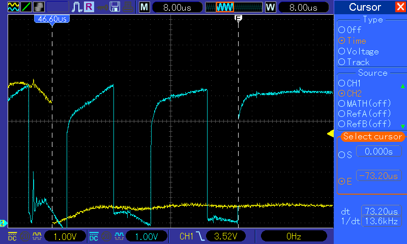

von Scotty (Gast)
Meinen Respekt, genau so ist es. Hab damals einen 220 Ohm Widerstand
zwischen Pin 1 des µC und dem Ausgang vom Opamp gelötet und mir dann
beide Signale angesehen. Dieser "Angstwiderstand" ist auf meinem
Adapterboard natürlich auch drauf.
Im Ruhezustand liegen dort 6V an. Dann legt der µC an Pin 2 eine PWM an
und prügelt am Pin 1 den Ausgang für 2 µs brutal auf LOW, schon läuft
der Resonator. Dachte nicht, daß der LM339 das auf Dauer aushält, aber
vielleicht ist dies ja beabsichtigt.
Zum Stoppen reicht es nicht, die PWM abschalten. Vor allem bei hohem
duty cycle schwingt das Teil sonst unkontrolliert weiter. Bei meiner
Lösung nagle ich den Pin 1 einfach dauerhaft auf HIGH fest. Beim
Original wird Pin 8 auf LOW geschaltet. Der Pin 8 hat aber eigentlich
eine andere Funktion.
Noch der Hinweis meine Erkentnisse beruhen ausschließlich auf Messungen.
Hab keinen Zugriff auf die Firmware des N79A8211, nicht mal ein
englischsprachiges Datenblatt zu diesem µC konnte ich auftreiben.
Einem Komparator macht das nichts aus, siehe auch Datenblatt
"Differential Input Voltage". Manche Operationsverstärker sind da
empfindlich und der Stromverbrauch geht in die Höhe.
> Bei meiner Lösung nagle ich den Pin 1 einfach dauerhaft auf HIGH fest.
Gibt das nicht einen Kurzschluss mit dem Ausgang des LM399?
Das ist doch positiv!
Ich vermute es gibt gar keines, im Anhang das chinesische.

von Scotty (Gast)
Das ist ja gerade das Interessante an dieser Schaltung. Das Grundgesetz,
ein Ausgang darf nicht direkt an einem anderen Ausgang hängen, einfach
mal ignoriert. Es funktioniert wohl da der LM339 auf HIGH nicht mehr als
1 µA hergibt, da kann der µC locker drüberfahren. So sind auch R31 und
R36 als einfache Pegelwandler machbar.
Bei LOW sind es 16 mA, daher habe ich im Adapter einen Schutzwiderstand
drinnen.
Das chinesische Datenblatt hatte ich schon gesehen. Gibt noch ein par
mehr Dokumente über die Pheripherie auf dycmcu.com. Für mich leider
nicht lesbar.
@Ingo
Ja, der Temperaturfühler unter der Keramikplatte ist relativ
sinnbefreit. Ich benutze den in meiner Firmware nur zur Notabschaltung
bei Übertemperatur. Den Aufwand, dafür eine Temperaturregelung zu
implementieren, habe ich mir gleich geschenkt. Möchte aber später einen
externen Temperaturfühler nachrüsten, der von oben in den Topf gesteckt
wird (wie auch von dir erwähnt).
Den Schaltbetrieb (ON/OFF) macht der Original µC nur in den
Leistungsstufen 1 und 2. Die Stufen 3 bis 9 werden mit einer always on
PWM mit Pulsbreite 65% bis 88% realisiert.
Der Schaltbetrieb war einer meiner Kritikpunkte, hab daher drauf
verzichtet und dafür den unteren PWM Grenzwert auf 40% festgelegt. Der
Resonator schwingt zwar schon ab etwa 30% an aber da wird der IGBT sehr
schnell warm. Hat wohl doch einen Hintergrund, warum sie nicht soweit
runtergehen.

daß sie im Vergleich zur thermischen Trägheit des Topfes keine Rolle
mehr spielt?
Also z.B. 100ms an mit 65%, 400ms aus.
Oder braucht der Resonator so lange zum anschwingen, daß 100ms
unrealistisch sind?
von Scotty (Gast)

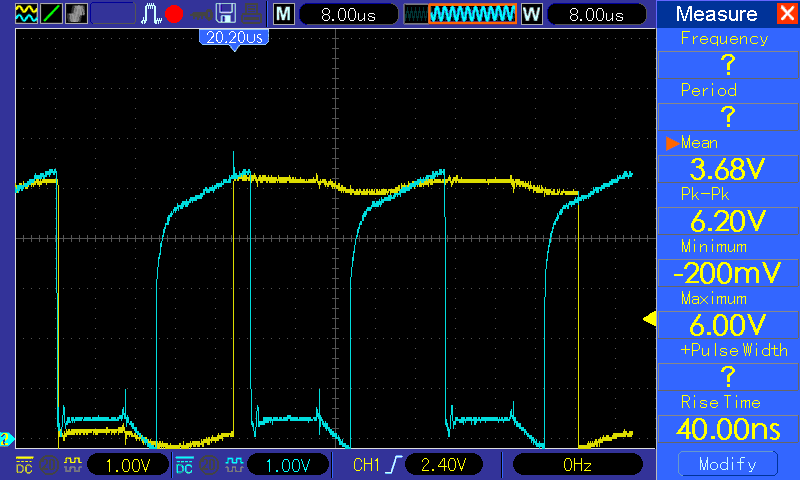

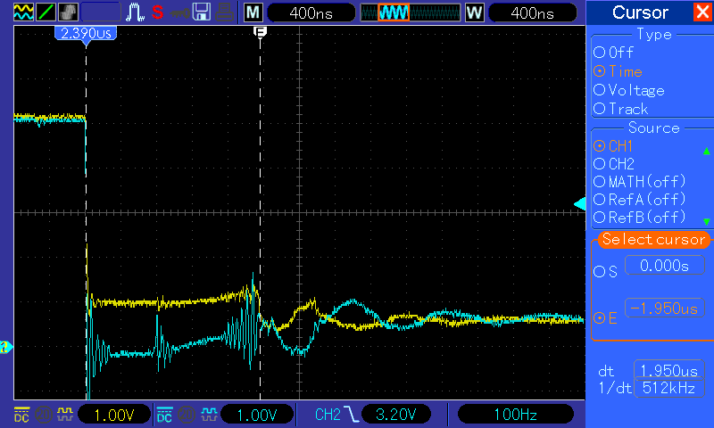

Der Resonator würde das wohl mitmachen. Ich lasse ja die PWM mit 40%
weiter laufen auch wennn der Resonator aus ist, halte aber Pin 1 auf
HIGH. Dadurch springt er mit einem 2 µs Impuls am Pin 1 quasi sofort an.
Beim Stoppen schwingt er noch 2 mal nach. Hab's mal eben ausprobiert
(siehe Anhang). Zur besseren Sichtbarmachung des Ausschaltzeitpunkts
ausnahmsweise die PWM auch mit abgeschaltet.

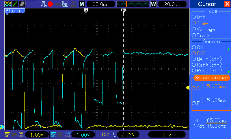

Was gegen so kurze Schaltzeiten spricht, ist die Topferkennung. Es gibt
nämlich zwei davon:
1) In einem 200 µs Zeitfenster unmittelbar nach dem Startimpuls. Wie das
genau funktioniert werden wir noch separat beleuchten, da kommt Pin 8
ins Spiel.
2) Im aktiven Betrieb, da reicht es den Stromwert am PIN 13 anzusehen.
Ohne Topf fliesst da nur ein geringer Strom. Die ADC Messung im 16F1503
mache ich mit einem Interrupt getriggert von Pin 3 um brauchbare Werte
zu bekommen.
Ausserdem gibt es da noch ein hörbares Knacksen bei jedem Start des
Resonators. Das würde bei so kurzen Intervallen unangenehm stören.
Scotty schrieb:
> Das Grundgesetz, ein Ausgang darf nicht direkt an einem anderen Ausgang
> hängen, einfach mal ignoriert. Es funktioniert wohl da der LM339 auf
> HIGH nicht mehr als 1 µA hergibt,
Der Ausgang ist auch ein Open-Collector, daher kann dort nur ein Strom
hereinfließen.
von Scotty (Gast)
Danke für den Hinweis. OpAmp mit OC kannte ich bisher noch nicht.
Manchmal übersieht man auch das Offensichtlichste.
Dann werde ich am Abend mal testen, wie lang er nachschwingt mit PWM
aus, PIN 8 LOW und PIN 1 auf Eingang. Mit Topf ist die Luft schnell raus
aber ohne Topf könnte das interessant werden.
von Carl D. (jcw2)
Ist ja auch kein OpAmp sondern ein Komparator, der im Gründe ein
digitales Signal liefert.
Und im DB, Seite 1, steht:
- Open Collector Outputs for Wired and Connectors
- Output Compatible With TTL, DTL and MOS Logic System
von Scotty (Gast)
Denke ich hab's verstanden.
Die Methode Pin 1 auf Eingang, PWM aus und Pin 8 auf LOW nageln stoppt
den Resonator zuverlässig.
Instant On geht ohne PWM natürlich nicht mehr. Da wird etwas Wartezeit
nötig sein, bevor ich den Startimpuls absetzen kann. Werde den Code mal
entsprechend umbauen.

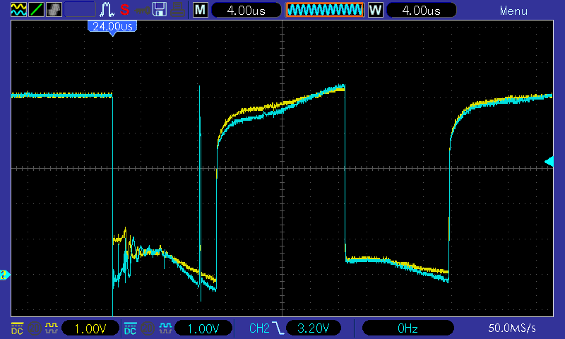

Aus den angehängten Bildern könnt ihr sicher schon erahnen, wie die
Topferkennung funktioniert. Das gelbe Signal dort ist nur ein
Triggerimpuls, den ich mir zum Auschaltzeitpunkt am Pin 10 ausgeben hab
lassen.
