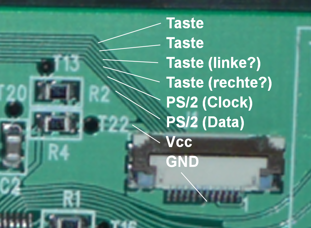

von B. L. (blan)
hi,
also ich habe hier auch ein Synaptics TouchPad aus einem alten Notebook
mit einer kleinen Vorschaltplatine auf der die Tasten drauf sind. Zum
Mainboard gingen 6 Leitungen - 2 davon sind dicker als die anderen. Das
könnte +5V und GND sein oder? Was könnte das eurer Meinung nach sein?
PS/2 ?
mfg blan
von Kai F. (k-ozz)
Ältere Touchpads von Synaptics haben die PS/2 Schnittstelle genutzt,
aktuellere mehrheitlich USB.
Hast du vielleicht ein Foto von der Platine, dann kann ich's dir evtl.
beantworten.
von B. L. (blan)
okay danke, ich hab ein foto von der platine und dem touchpad von hinten
gemacht.
mfg blan
von Kai F. (k-ozz)
Das ist mit ziemlicher Sicherheit ein PS/2 Anschluß. Die Belegung kann
ich dir im Moment aber leider nicht nennen. Ich schaue aber nochmal in
meinen Unterlagen nach ob ich noch was finde.
von Benedikt K. (benedikt)
PS2 ist sehr warscheinlich. Auf jedenfall ist es eines der neueren
Generation, die alten hatten einen PIC mit drauf.
Ich würde mal drauf tippen, dass an dem Anschluss oben am Folienkabel
rechts 5V ist, dann CLK und DATA (bzw. umgedreht) und dann GND.
Für was die anderen beiden sind, kann ich nur raten.
von Omega G. (omega) Benutzerseite
Vcc und Gnd lässt sich oft leicht rausfinden, die große Fläche ist Gnd,
und die eine dicke Leitung im Kabel ist dann Vcc. Dazwischen sind die
USB oder PS2 Leitungen, da würde ich ausprobieren. Kaputtgehen kann
eigentlich nichts.
von Kai F. (k-ozz)
So, ich habe doch noch etwas gefunden. Wohin die Leitungen nun auf den
Steckverbinder führen kannst du ja mit einem Multimeter durchpiepsen.
