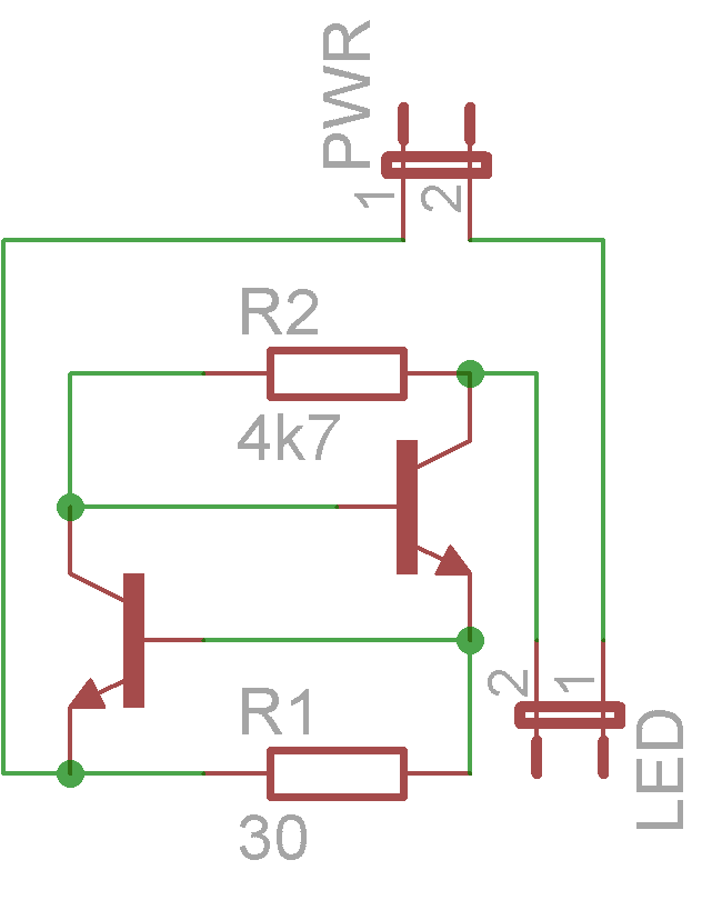

Hat mich 2 LED's und fast den Regler gekostet. :-(
War sicher richtig von mir aufgebaut.
Was haltet ihr davon?

Prinzipell ist die Schaltung in Ordnung.
Eventuell hat dein Spannungsregler eine andere Pinbelegung?
1 soll in sein, 2 soll gnd sein, 3 soll out sein.

Was mir an der Dietmar-Schroeder-Schaltung auffällt,
ist das Fehlen jeglicher Kondensatoren.
Könnte bei entsprechendem Aufbau (lange Leitungen)
leicht zu wilden Schwingungen führen -> killing LED
In dieser Beschaltung (LED vor dem Eingang) muss auch der Quiescent
Current, der vom Eingangspin (1) zum Massepin (2) fließt, berücksichtigt
werden. Dieser Strom (typ. 5mA, max. 8mA) ist u.A. auch von der
Eingangsspannung abhängig.

Das ist keine Schrottschaltung.
Die LED sitzt schon richtig am Eingang. Denn nur wenn sie am Eingang
sitzt, ist der LED Strom unabhängig von der Flussspannung der Diode.
Der Antwort von BMK stimme ich aber zu.

Nein, ist am Ausgang auch nicht anders. Wenn sie zwischen dem
Common-Anschluss des Reglers und GND sitzt. Grad wie in der üblicheren
Variante mit dem LM317. Strom rein = Strom raus.
von adfix (Gast)
Dann ja - Dachte die LED sollte an den Ausgang.
Dann hängt die LED aber auch wieder VOR dem Regler. Elektrisch
jedenfalls. Sie hängt nur eben im Massepfad, anstatt im Pluspfad.

na - es soll doch ne Konstantstromquelle geben. Ansonsten hätte man eine
Konstantspannungsquelle mit Widerstand, bei der der Strom wieder von der
LED Spannung abhängig ist.

von Lukas T. (tapy)
Darf ich ne Lösung vorschlagen? Ne Kosntantstromquelle mit zwei nahezu
beliebigen Billig-Transistoren und zwei Widerlingen.
Ich hab egarde sogar nen schönes Bild dazu.
Ist nur ein Quick&Dirty, ist aber billiger, als die meisten ICs. Und
ziemlich klein.
Ach ja, Jumper ... sorry, das ganze steckt bei mir mehrfach auf nem
Breadboard und ich habe mir so tolle Verbinder mit Jumpern gebaut ...
der zweite pin ist +, bei LED und Versorgung (selbige PWR genannt).

von Lukas T. (tapy)
Au, tut mir Leid wegen der Rechtschreibung. Das tut beim dritten Lesen
sogar mir weh.

von BMK (Gast)
Öhm, wenn ich hier mal kurz unterbrechen darf:
@Lukas T.
Dein Vorschlag mit der 2-Transistoren KSQ ist echt gut,
habe ich selbst im Einsatz. Problemlos.
Aber leider ist hier eine Grundsatzdiskussion 78xx ./. lm317
im Gange, da sollten wir besser nicht stören.
BTW: Der Thread ist momentan 4,2 Meter lang. Bei 10 Meter
geb ich einen aus.
so, jetzt weitermachen....

von FRAGENSTELLER (Gast)
wenn ich das hier so lese frage ich mich ob vielleicht einer von den
'fachleuten' diese schaltung schon mal gebaut hat, oder sie nur am
papier getestet hat. ich finde die schaltung mit den 2 transistoren um
welten besser. --- p.s. grau ist alle theorie
von adfix (Gast)
Ich hatte die vor Jahren mal gebaut. Ich meine mit einem LM317.
Die Transistorschaltung ist natürlich deutlich einfacher und für eine
LED Anwendung geeignet.
Man muss aber auch bedenken, dass hier der Strom von der
Basis-Emitter-Spannung vorgegeben wird. Die wird im Datenblatt über
Temperatur und Kollektorstrom bei vielen Transistoren mit 0.5V ... 1V
angegeben.
Gut. Für eine LED mit nur geringen Änderungen im Kollektorstrom dürfte
die Streuung klein sein.
von adfix (Gast)
@ FRAGENSTELLER
Hast die Transistorschaltung mal ausprobiert ?
von adfix (Gast)
... und noch ein weiterer Nachtrag:
Das Schaltungsprinzip ist bei der Transistorschaltung das gleiche, wie
beim Festspannungsregler.
Beidesmal ist es ein Spannungsregler. Bei den Transistoren eben ein 0.7V
Spannungsregler aus 2 Transistoren und einem Widerstand.
Dann ist beiden Spannungsreglern ein Widerstand nachgeschaltet, an dem
sich ein konstanter Strom einstellt.
Und auch die Transistorschaltung hat wohl den gleichen Nachteil, dass
man einen gewissen Strom für die Regelung braucht. Dort sind es bei 20V
Eingangsspannung: 4mA.
von Klaus 2. (klaus2m5)
... liegt daran, dass die Schaltung für 5V dimensioniert ist. Es genügt
aber durchaus, den Basiswiderstand so zu dimensionieren, dass bei der
niedrigsten zu erwartenden Spannung 0,5mA fließen. Natürlich sollte der
Transistor dann eine Verstärkung >80 (>40 + Sättigungsreserve) haben.
