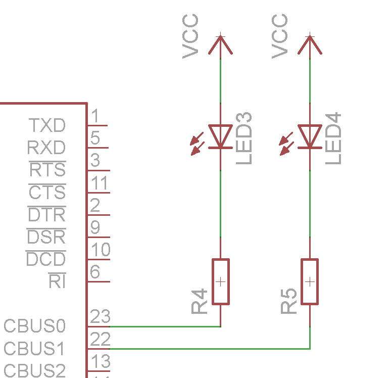

Hallo, in meinem neusten Projekt habe ich einen FT232RL von FTDI verbaut. Er läuft im Bus-powered modus, was auch soweit ganz gut funktioniert. Eigentlich funktioniert alles. Außer die RX und die TX Status-Led's haben keine Lust zu leuchten. Sie sind wie im Datenblatt angeschlossen (siehe auch Anhang). Kann es sein das ich mit Hilfe des FI Prog tools im eeprom des Ft232 noch irgendetwas verändern muss damit die LED's leuchten? Danke Alex

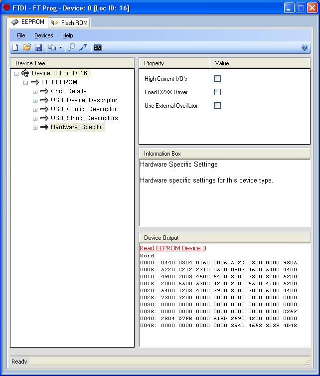

Laut Datenblatt müssten die LEDs so standardmäßig aktiv sein. Aber du kannst ja mal mit FTprog schauen, wie die tatsächlichen Einstellungen sind (unter Hardware Specific-> IO_Controls)
Unter Hardware Specific gibt es leider bei mir keine IO_Controls oder meinst du High Current I/O's? Im Anhang ist ein screenshot wie es bei mir unter Hardware Specific aussieht.
Links in der Baumansicht kannst du den Punkt "Hardware Specific" noch ausklappen.
Uwe ... schrieb: > Links in der Baumansicht kannst du den Punkt "Hardware Specific" noch > ausklappen. Danke... ich Idiot :/ Aber auch hier ist alles richtig eingestellt. C0 ist Tx und C1 ist RX. Was könnte noch falsh sein?

Komisch, ich habe jetzt 270ohm widerstände anstatt 220ohm eingebaut und siehe da es geht! Kopfkratz Ich hätte nicht gedacht das der kleine Unterschied soviel ausmacht. Aber nochmal Danke für eure Bemühungen.
@Alex G. (alex94) Benutzerseite >Komisch, ich habe jetzt 270ohm widerstände anstatt 220ohm eingebaut und >siehe da es geht! Kopfkratz >Ich hätte nicht gedacht das der kleine Unterschied soviel ausmacht. Macht es auch nicht. Kann es sein, dass es eher 2k7 oder gar 270k waren? Alles schon vorgekommen . . . MFG Falk
Oder einfach kalte Lötstelle... Wenn die Werte richtig waren, und du dem Problem auf die Schliche kommen willst, bau es noch mal zurück... Ralf
