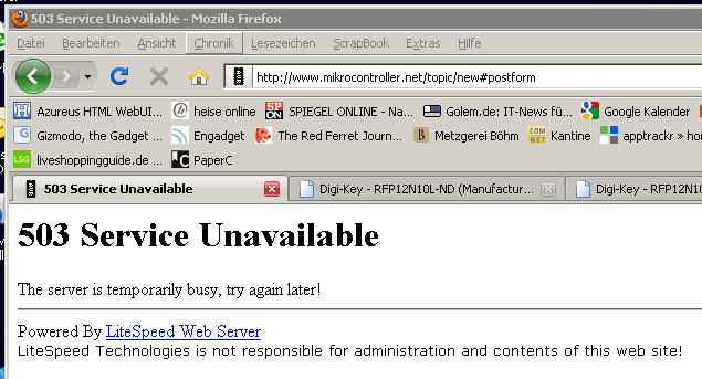

Hallo, und danke erst mal für die Antworten. Die Mehrfachpost kammen daher das der Server mir beim senden immer diese Fehlermeldung gebracht hat.
