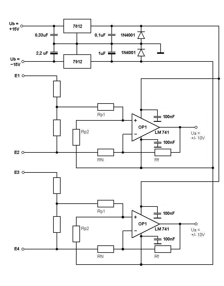

Ich habe mir eine Messverstärkerschaltung ausgeknobelt.
Sie soll eingangsseitig potentialgetrennt mit +/-10V beschickt werden
und ebensolche dann aber groundgekoppelt ausgeben.
Soweit ich weiss, ist dafür eine Spannungsversorgung mit positivem und
negativem Spannungsregler erforderlich.
Die Schaltung habe ich angehängt.
Meine Frage: Funktioniert die Schaltung so wie dargestellt?
(Ua würde gegen Masse gemessen)
Zusätzlich sollen die Widerstände so ausgelegt werden, dass, falls
einer ausfällt, am Ausgang keine gefährliche Spannung entstehen kann.
Dazu müsste ich wissen, wie sich Metallfilm- und
Kohleschichtwiderstände im Fehlerfall verhalten. Wer wird hoch- wer
niederohmig? Mir fehlt da etwas die Praxis...
Schon mal Danke im Voraus
Gruss Martin
von ...HanneS... (Gast)
Hi...
Die untere Diode ist falsch gepolt.
Widerstände werden beim Abbrennen gewöhnlich hochohmig (Dioden werden
meist niederohmig).
Aus der eigentlichen Messschaltung halte ich mich raus, die kann ich
auf die Schnelle nicht nachvollziehen.
Vergiss aber nicht die (nicht eingezeichneten)
100nF-Keramik-Kondensatoren in der Stromversorgung direkt an den
OPV-Pins...
...HanneS...
von Martin Seehafer (Gast)
Bzgl. 100nF Kondensatoren - wo müssen die denn genau hin ?
Die Messchaltung ist ein Differenzverstärker und sollte so stimmen, es
fehlt nur noch die Widerstandsauslegung, aber das bekomme ich hin.
Für den Fall, dass ein Widerstand ausfällt, war nicht Überlast gemeint.
Es soll Unterschiede von Kohle zu Metallfilm geben, zumindest sieht das
meine Aufgabenstellung so. Ich hatte ja schon das unterschiedliche
Temperaturverhalten in Verdacht, aber das bezieht sich ja auf
Widerstände, die OK sind. Ich bin auch etwas ratlos...
Danke schon mal
Martin
von Jens123 (Gast)
direkt an PO1 / op2
von AxelR. (Gast)
Rp2 muss an Masse, nicht an die Positive Betriebsspannung
Oha,
jetzt hab' ichs auch gesehen.
Der eine Op war ja verpolt...
Ok, ist geändert.
Die Diode ist gedreht und die Kondensatoren sind auch drin.
Ist's so jetzt OK ?
Ich meinte eigentlich Kondensatoren gegen GND, sonst sind sie sinnlos.
Also je einer von +Stromversorgung und -Stromversorgung nach GND, und
das so dicht wie möglich an jedem OPV. Soll Schwingneigung
unterdrücken.
(Das ist die Beschaltung, die in sämtlichen für Lehrzwecke bestimmten
Beispielschaltungen weggelassen wird, da sie als "selbstverständlich"
vorausgesetzt wird...)

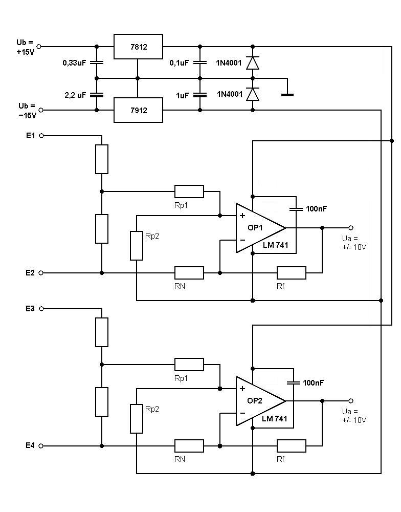

von crazy horse (Gast)
wie schon gesagt - Rp2 muss gegen Masse geschaltet werden. Ich würde die
Schaltung trotzdem komplett verwerfen, als "Messverstärker" taugt sie
nicht besonders.
Nachteile:
-hohe Gleichtaktaussteuerung (das mögen nicht alle OPs)
-Abgleich ist schwierig, die Widerstände müssen paarweise gleich sein
-geringer und unterschiedlicher Eingangswiderstand, damit je nach
OP-Typ Bias-Fehler.
Und das alles nur, um mit einem OP auszukommen?
Besser ist die Schaltung mit 2 OPs, noch besser die mit 3
(Elektrometersubtrahierer, Instrumentationsverstärker). Gibt auch
fertige Instrumentationsverstärker. Vor allem kann man dann die
Verstärkung mit nur einem Widerstand einstellen, ohne die Symmetrie der
Schaltung zu gefährden.
ja, wenn das so ist, wäre doch prima, wenn du anhand deines
Versuchsaufbaus Unzulänglichkeiten entdeckst :-)
Rp2 muss aber immer noch vom +Eingang nach Masse und nicht zur
Betriebsspannung.
und so ist es richtig (und sieht auch übersichtlicher aus :-)

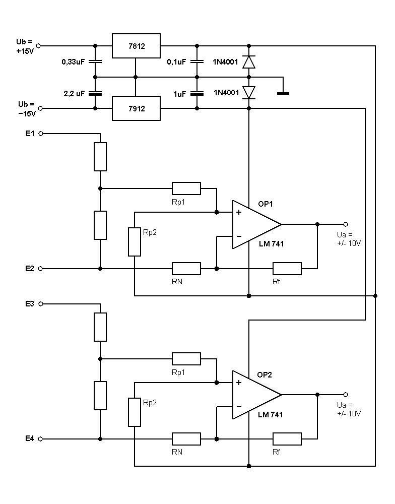

Habe mir das mal angesehen - so hab ich es doch auch, wenn auch
andersrum gezeichnet.
Bei der ersten geposteten Schaltung hatte ich alledings nen groben
Dreher drin, den hab ich jetzt rausgenommen.
Trotzdem schon mal vielen Dank, Ihr habt mir echt weitergeholfen.
Gruss Martin
@martin: nein, so hast du es nicht. Dein Rp2 geht immer noch gegen -Ub,
das ist falsch.
@Peter: hatten wir schon, Erklärung steht weiter oben
@Martin: zum letzten Mal: in deiner Schaltung geht der Widerstand Rp2
vom +Eingang nach -Ub, das ist falsch. Richtig muss er vom +Eingang
nach Masse. Und Masse ist NICHT die negative Betriebsspannung, sondern
dort, wo die beiden Netzteildioden zusammengeschlossen sind (und auch
die Masseanschlüsse der Regler und der Kondensatoren. Nein, die OPs
selbst haben KEINEN Masseanschluss.
@crazy Horse
Aheem, gut. Verstanden. (räusper)
War wohl etwas begriffstutzig, jetzt hab' ichs dann.
Danke für die Geduld mit mir.
Ich freue mch schon aufs Abgleichen :D
Aber leider sind meine Rahmenbedingungen ja so.

von Uwe (Gast)
Hi!
Kleiner Hinweis.:Das Verhältnis der R's muss exakt gleich sein, sonnst
läuft das Ding bei unterschiedlichen Gleichtakteingangssp. davon. Ich
verwende sowas als Messverst.mit 4x47K(0,1%) und einem Trimmer von 47R.
In welchem Zweig ist egal nur in Reihe zwischen 2 R's und der Schleifer
an den OV. Geht astrein.
MFG Uwe
OK, das kann ich mit einbauen.
Soviel ist erlaubt und dann ist's natürlich auch sinnvoll.
Gruss Martin
