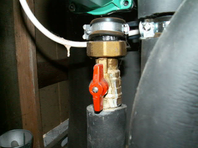

Hallo, ich möchte einen Durchflussmesser wie den im angehängten Bild auswerten. Dass ich vom Instrument selbst und der Auswertung nicht allzuviel erwarten kann, ist mir klar. Mich würde nur interessieren, ob es neben der Reflexlichtschranke noch einen eleganteren Weg zum Erfassen des weißen Zylinders gibt. Ob der Zylinder einen Magneten enthält, habe ich noch nicht geprüft, würde ich aber bezweifeln. Referenzpunkt für die Durchflussmenge ist die Unterkante des Zylinders. Während dem Betrieb (per PWM getriebene Pumpe) kann das Teil um ca. 2mm flattern.
Also ich würde versuchen einen Hall an die Feder zu packen. Neben den Hall ein Magnet. Oder auf die andere Seite halt. Je mehr Metall da zwischen ist desto größer wird das Feld. Zur Not klebste hinter den Hall noch ein Rückschlussblech oder so. Müsste man mal Ausprobieren. Gruß Stefan
Danke für den Tipp, werde ich sofort ausprobieren - sofern ich einen passenden Hall-Sensor in der Kiste finde ;)
Meine erste Idee war: da könnte man doch eine CCD Zeile draufmontieren. Die Auswertung dürfte allerdings aufwendig werden.

Chris R. schrieb: > Tom Ekman schrieb: >> Meine erste Idee war: da könnte man doch eine CCD Zeile draufmontieren. > > Lustigerweise dachte ich genau das auch als erstes ;) > Das wäre aber definitiv mit Kanonen auf Spatzen geschossen und da es so > übertrieben war, hab ich mich zurückgehalten, es hier zu schreiben. Ganz falsch, ich würde noch einen draufsetzen: keine CCD-Zeile, sondern eine WebCam, denn die kriegt man im Vergleich zu Zeilenkameras inwischen geschenkt. Bleibt nur das Problem der Auswertung per Bilderkennung, aber wenn man die Kamera um 90 Grad dreht, kann man in einer ganzen Anzahl von Zeilen den Übergang weiss - dunkel erkennen. Gruss Reinhard
Nicht lange, das teil wird sicher in kurzer zeit sehr dreckig...
Reinhard Kern schrieb: > Ganz falsch, ich würde noch einen draufsetzen: keine CCD-Zeile, sondern > eine WebCam, denn die kriegt man im Vergleich zu Zeilenkameras inwischen > geschenkt. Naja, ausgewertet werden soll's ja auch noch ;) Ich hatte eigentlich nicht vor, nur wegen dem Durchflussmesser einen PC in den Keller zu stellen. Da käme der Unterbau einer Wasseruhr oder eines elektronischen Durchflusssensors wahrscheinlich günstiger... Torsten W. schrieb: > Nicht lange, das teil wird sicher in kurzer zeit sehr dreckig... Die Brühe hat sich in den letzten 2 Jahren erstaunlich sauber gehalten. Nur habe ich anscheinend das Problem, dass die Anlage nicht ganz dicht ist. Eine Reflexlichtschranke am Manometer kommt wahrscheinlich heute noch hin, in dem Zuge möchte ich dann auch den Durchfluss und somit evtl. auch die transportierte Wärmemenge ermitteln. Mal ein Schuss in eine andere Richtung: Aus der Anlagenregelung kann ich die Leistung des Motors prozentual auslesen. Hat jemand Erfahrungswerte wie verlässlich man das auf die Durchflussmenge umlegen kann? Wie wirken sich Anlagendruck und Temperatur auf den Durchfluss aus? Dass bei einem Druck von 0bar kein Durchfluss mehr stattfindet, musste ich ja leider schon erfahren...

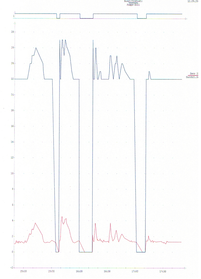

Hallo Chris R. >Mal ein Schuss in eine andere Richtung: Aus der Anlagenregelung kann ich >die Leistung des Motors prozentual auslesen. Hat jemand Erfahrungswerte >wie verlässlich man das auf die Durchflussmenge umlegen kann? Meine Solaranlage Das blaue ist die Drehzahl der Pumpe(0%=0, 100%=30 24-30 ) Rot ist der Durchfluß. Das ist eine "UVR1611"(Regelung)
@MarioT: Danke für das Diagramm! Hätte nicht gedacht, dass die man die Pumpenleistung doch so genau auf die Durchflussmenge umlegen kann. Bleibt nur noch die Frage, ob und wie das Ganze von Druck und Temperatur abhängt...

Die Regelung für die Pumpe sind Wellenpakete. Ich habe das selber
eingestellt(ist total Anlagenabhängig). Wenn ich unter 22 gegangen bin,
ist der Durchfluß stellenweise ganz abgerissen. Wie geschrieben ist das
der Ausschnitt des Primärkreises der Solaranlage. Wenn jetzt noch
irgendwo Gase(Luft, Wasserdampf) ins Spiel kommen wird es wieder anders.
Temperaturunterschiede kann ich mir vorstellen werden einen größeren
Einfluß bekommen, wenn größere Höhenunterschiede vorhanden sind.(unten
warm - oben kalt <-> oben warm - unten kalt).
Hallo MarioT, danke für die Infos, werde dann mal schauen und etwas verfolgen, wie sich das dann entwickelt. Musste gerade feststellen, dass die blöde Solaranlage seit Freitag knapp 1 bar an Druck verloren hat. Mal hoffen, dass es "nur" der Ausgleichsbehälter ist, sonst kanns teuer werden...

MarioT schrieb: >>dass die blöde Solaranlage > Was hast Du denn für eine Regelung? > Kann man nicht darüber was machen? das Blöd war auf die Undichtigkeit bezogen. Fluorescein darf man lt. Heizungsbauer wegen Gewährleistung der Kollektoren nicht reinkippen, Das Wärmemittel richt zwar halbwegs intensiv, nasale Lecksuche dürfte aber trotzdem schwierig werden. Die Regelung ist dagegen super. Eine Viessmann-gelabelte RESOL-Anlage. Der Support von denen ist ziemlich auf Zack ;) siegmar schrieb: > Hab durch Zufall gerade das folgende Meßsystem entdeckt und dann diesen > Forumsbeitrag. Könnte eventuell passen. > http://www.spectrasymbol.com/typo3/site/en/magneto... Danke für den Tipp, sieht interessant aus. Ich schau jetzt mal, wie gut der Durchsatz mit der Pumpenleistung ermittelt werden kann. Zur ungewollten Stillstandserkennung wie vermutet vorerst eine Reflexlichtschranke (der Zylinder ist nicht ferromagnetisch, die Feder allerdings schon)
