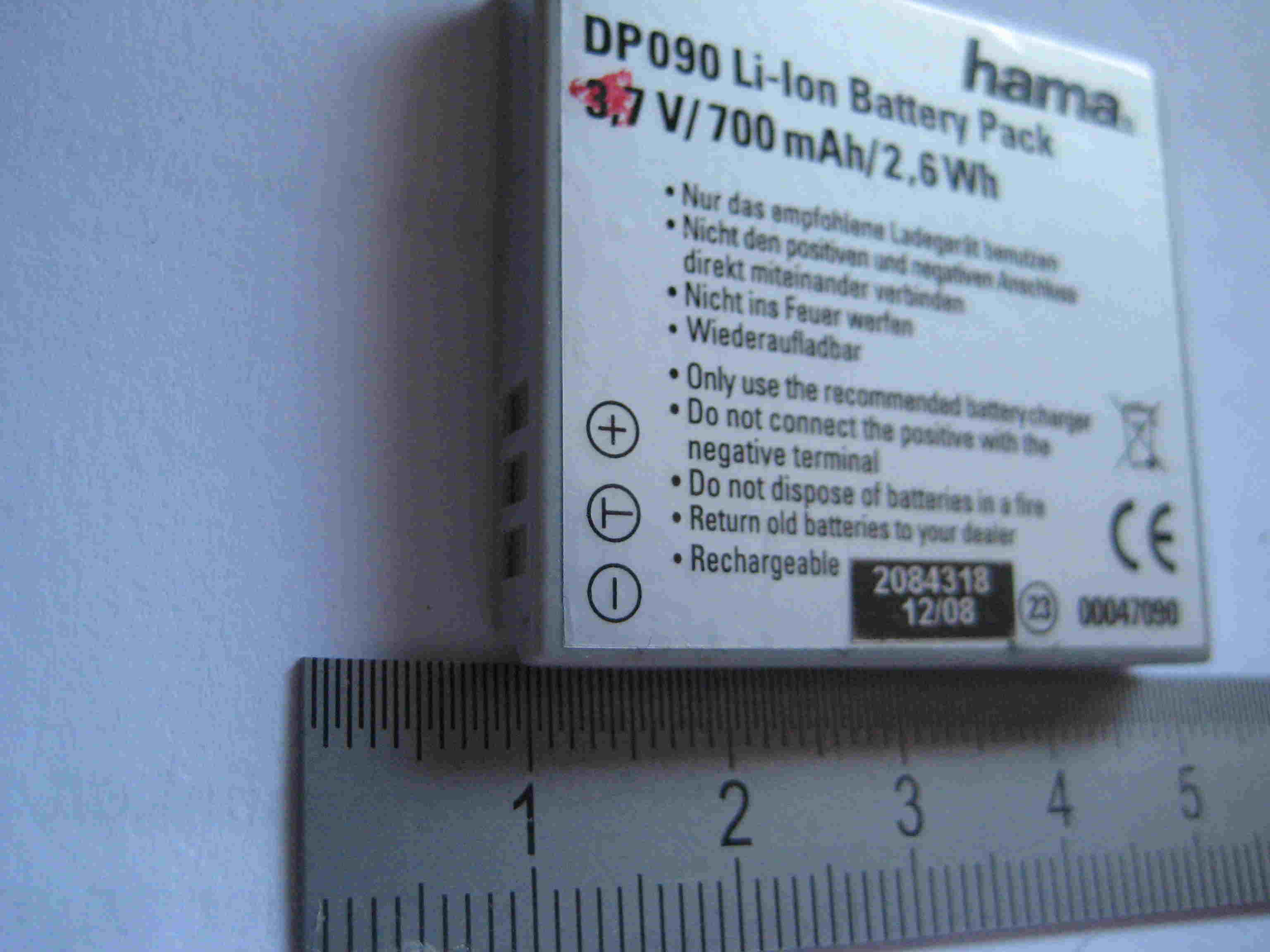

ich möchte Zeitraffer-Aufnahmen mit meiner Canon Digital ixus 75 machen.
Leider ist der Speicherplatz nicht der limitierende Faktor sondern die
Akkulaufzeit beschränkt die Aufnahmen auf ca 1,5h.
Da an den gegebenen Orten eh eine Netzstromversorgung möglich wäre,
würde ich das gern realisieren. Was muss man dabei beachten, damit die
Kamera nicht abraucht? Wozu ist der 3. Anschluss am Akku-Pack? (Foto)

Ich glaube er möchte nicht einen Akku laden, sondern einen solchen
simulieren...
Angesichts der Symbolik: Masse und dann eine positive und eine Negative
Spannung?
Ansonsten kann sich die Kamera eventuell über USB mit Strom versorgen?

Ja, genau, ich möchte den Akku nicht laden, sondern Simulieren.
Was mich dabei interessieren würde, ob der dritte Pin in der Mitte eine
entscheidende Funktion in der Kamera hat. Er wird auf jeden Fall in der
Kamera und beim Laden kontaktiert.
Mit dem USB-Anschluss war ein guter Hinweis, hatte vergessen, dass die
Kamera einen hat, aber die Stromversorgung über USB ist nicht
implementiert.

Klemm irgendwas zwischen 3,7 und 4 Volt auf den Akku (bei + und -, T
kannst Du ignorieren)
Wenn keine "intelligente" Ladeschaltung drin ist, wird das
funktionieren.
So mache ich das bei meinem PDA.
Der T-Anschluß ist in den meisten Fällen eine Temperaturüberwachung.

Ich würde einfach die Akkuspannung mit einem Netzteil erzeugen und mal
Anschliessen, wenn die Spannung stimmt und richtig gepolt ist kann IMHO
nichts schief gehen.
Der dritte Anschluss gehört meistens zu einem Temperatursensor (NTC oder
PTC) im Innern des Akkus. Bei Handyakkus ist das jedenfalls so. Wenn die
Kamera mit der angelegten Versorgungsspannung nicht läuft, musst du die
Widerstände vom 3. Pin zu Masse (oder +) messen und dann ein
entsprechender Widerstand zusätzlich zum Netzgerät anschliessen.

Danke für die Antworten. Per USB geht die Stromversorgung nicht.
Ich habe einfach die Akku-Kontakte abgeklebt und durch die Zuleitungen
ersetzt. Netzteil auf 3,7V eingestellt... Funktioniert prächtig.

von Kim S. (Gast)
mach es wie micha ,H sagt.
Notfalls sogar mit einegeltem Akku...
Aber nur falls die kamera sonst nicht angeht (Manche überprüfen ob ein
orginaler Akku drin liegt)
