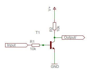

Die USB-PIO gibt mir 24 Digitale Schaltsignale (0V 5V, TTL Signal nennt
man das denk ich)

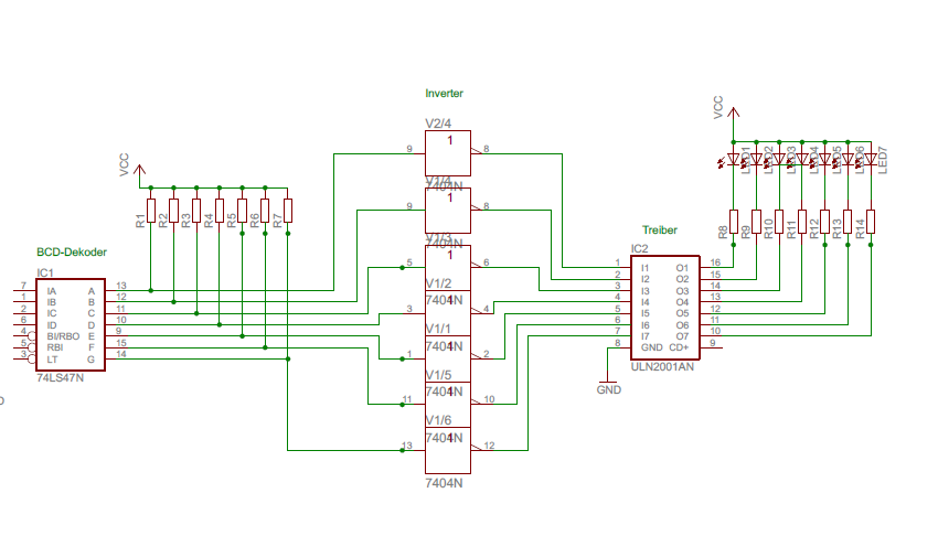

Ein Schematisches beispiel wie ich die Anzeige machen will ist Anbei.
Die Gruppe vor dem "Seg7 Decoder" Soll am PC sein und der Rest auf der
Anzeige. Hab mir gedacht nehm da soetwas in der Art eines 7447 (Ob ich
einen LED Treiber brauche muss ich dann noch messen.
Mein Problem:
Um den Score 88:88 und die Zeit 88:88 darzustellen würde ich 32 Digitale
Ausgänge benötigen, hab aber ja nur 24.
Bitte um ein Paar Tips.

? Gibt es ein gegenstück vom z.B. ULN2001 ?
Ich kann das - Signal vom 7447 ja nicht in den ULN Speißen, der benötigt
ja ein Plus Signal?
Für das erste Spiel muss es so reichen, natürlich werde ich dann für V2
;) eine bessere Lösung umsetzen
THX
lg gtimi
von gtf (Gast)
Was spricht gegen invertieren?
So würde auch gehen.
von Gernot T. (gtimi)

Gibt es einen ersatz Typen für den 7404 Inverter? Leider habe ich
gestern die letzten beiden 7404 bei meinem Elektronik Krämer ;) gekauft
und er hat sogar gemeint rs sei gar nicht sicher ob er noch welche
nachbekommt. Vielleicht sogar einen mit mehr Kontakten. Also ich mein
mehr als 6 invertern, bei einem 7 Segment Display ist das gerade blöd
so.
lg gtimi
von Peter D. (peda)
Wenn hier die Rede von 7404 ist, meint natürlich niemand mehr die
uralten TTL-Stromfresser, sondern CMOS (74HC04, 74HCT04, 74AC04 usw.).
Und auch 74HC190.
Peter
von gtf (Gast)
Für 6-Segmente einen IC(7404)nehmen. Für's letzte Segment kann man auch
einen diskreten inverter aufbauen.
