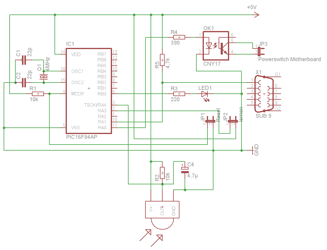

beschäftige mich seit kurzer Zeit erst mit PIC µC und Assembler, daher
ist mein Wissen darüber doch noch etwas begrenzt!
Zu meinem Problem:
Ich Versuche für meinen PC einen IR-Empfänger zu bauen der ihn auch ein
und ausschalten kann! Das Ein- und Ausschalten funktioniert auch
wunderbar nur beim weiterleiten der restlichen Signale zum PC haperts!
Also wenn ich eine Taste der Fernbedienung drücke kommt zwar ein Code am
PC an, aber immer ein unteschiedlicher bei der gleichen Taste! (mit
Girder 3.2 getestet)
Als Protokoll wird RC-5 verwendet. Mittels Jumper kann eine Taste zum
Ein- Ausschalten angelernt werden. Ist eine Taste angelernt wird der
Code im EEprom vom Pic abgespeichert! Nun wird jedes empfangene Signal
mit dem gespeicherten Code verglichen, stimmt es überein wird wird RA0
für kurze Zeit High und der Optokoppler schaltet den Powerswitch vom
Mainboard kurz.
Wie gesagt das funktioniert auch wunderbar.
Wird eine andere Taste gedrückt, so meine überlegung, dann sendet der µC
den empfangenen Code invertiert an Pin 1 der RS232 Schnittstelle des
PC's!
Leider kommt immer ein anderer Code an so dass ich keine Taste
zuverlässig anlernen kann!
Vielleicht hat jemand Zeit und Lust und kann mal kurz drüberschauen
Den Assembler Code habe ich von diversen Projekten von sprut.de
herauskopiert und für meine Zwecke abgeändert!
Vielen Dank
mfg
andi

von Colt F. (Firma: TUC) (coltfish)
Der IR-Empfänger ist falsch angeschlossen. Der Kondensator C4 gehört an
V+ und nicht ans Ausgangssignal!
von Andi F. (hookandi)
Stimmt, bei der Testplatine hab ichs auch richtig angeschlossen - ist
mir da beim zeichnen ein Fehler unterlaufen!
Danke für den Hinweis!
