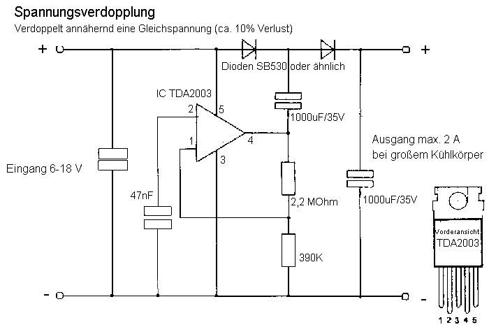

habe hier einen Abstandssensor der 18-30V braucht, habe aber nur 12V zur
Verfügung. Habe bei Reichelt mal nach DC/DC Wandlern geschaut und mir
sind die Augen rausgefallen bei den Preisen, zumal es nichts gibt was
als Output >18V hat.
Das Gerät muss 150mA liefern.
Hat jemand eine bessere/günstigere Idee?

von Falk B. (falk)
Ach ja, der Low Cost Klassiker, MC34063.
von Fabian S. (jacky2k)
Schmerzgrenze... 10€ für alles fänd ich so maximal angemessen.
von (prx) A. K. (prx)
Dafür ist der MC34063a ganz passabel. Siehe
http://www.nomad.ee/micros/mc34063a/index.shtml
und auf 20-30KHz dimensionieren. Die L-PISx Drosseln von Reichelt eignen
sich dafür, für die Elkos Low-ESR Typen verwenden.

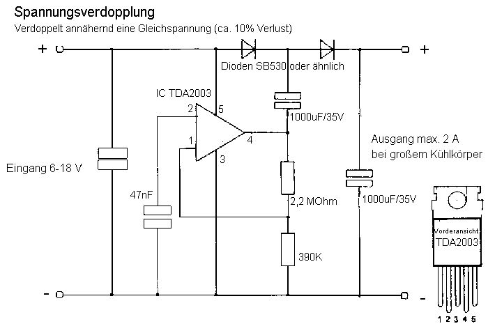

von Dirk J. (dirk-cebu)
oder den...
Die Schaltung mag ich :)
Aber kann mir jemand erklären wozu der 47nF an Pin 2 gut ist? Pin 2 ist
doch ein Eingang und hat somit einen Innenwiderstand gegen Masse, der
kleiner unendlich ist, womit Pin 2 auf lange Sicht auf Masse gezogen
wird oder täusche ich mich da?
Und ich nehme mal an, das teil soll irgendwie anfangen zu schwingen?
Weiß jemand mit welcher Frequenz?
Pin2 liegt wechselspannungsmäßig an Masse. Positive Rückkopplung über
den 2,2M. Der Einschaltstrom durch den 1000µF an Pin 4 löst das
Schwingen aus. Die Schaltung findet man mehrfach beim googlen nach
TDA2003 (Bildersuche).
