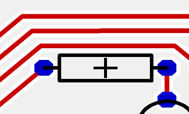

seit ich target3001 (14.5.0.80) unter Windows 7 installiert habe, ist
die Schaltplan- und Layoutansicht verzerrt. Es erscheint alles platt
gedrückt. (siehe Bild). Die Ausdrucke sind davon nicht betroffen.
Die eingestellte Auflösung von Windows ist die natürliche des
TFTs(1280x800). Windows selbst oder auch andere Programme sehen normal
aus.
Schon einmal jemand etwas ähnliches gehabt?

Mit der Taste 'o' - wie Options öffnet sich ein Fenster, indem du die
nutzbare Bildschirmfläche eingeben kannst.

von Plan (Gast)
Unter Datei >> Einstellungen/Optionen gibt es Nutzbare Bildschirmfläche.
Da einfach ein tragen:
640 x 400
320 x 200
160 x 100
Also eine Zahl Teilbar durch die Auflösung.
Damit müsste es dann weg sein.

von Der F. (flins)
Nutzbare Bildschirmfläche war das Stichwort. Vielen Dank hierfür.
(256x160mm ^= 1280x800, also 8:5; vorher war es 4:3 mit 240x180mm)
