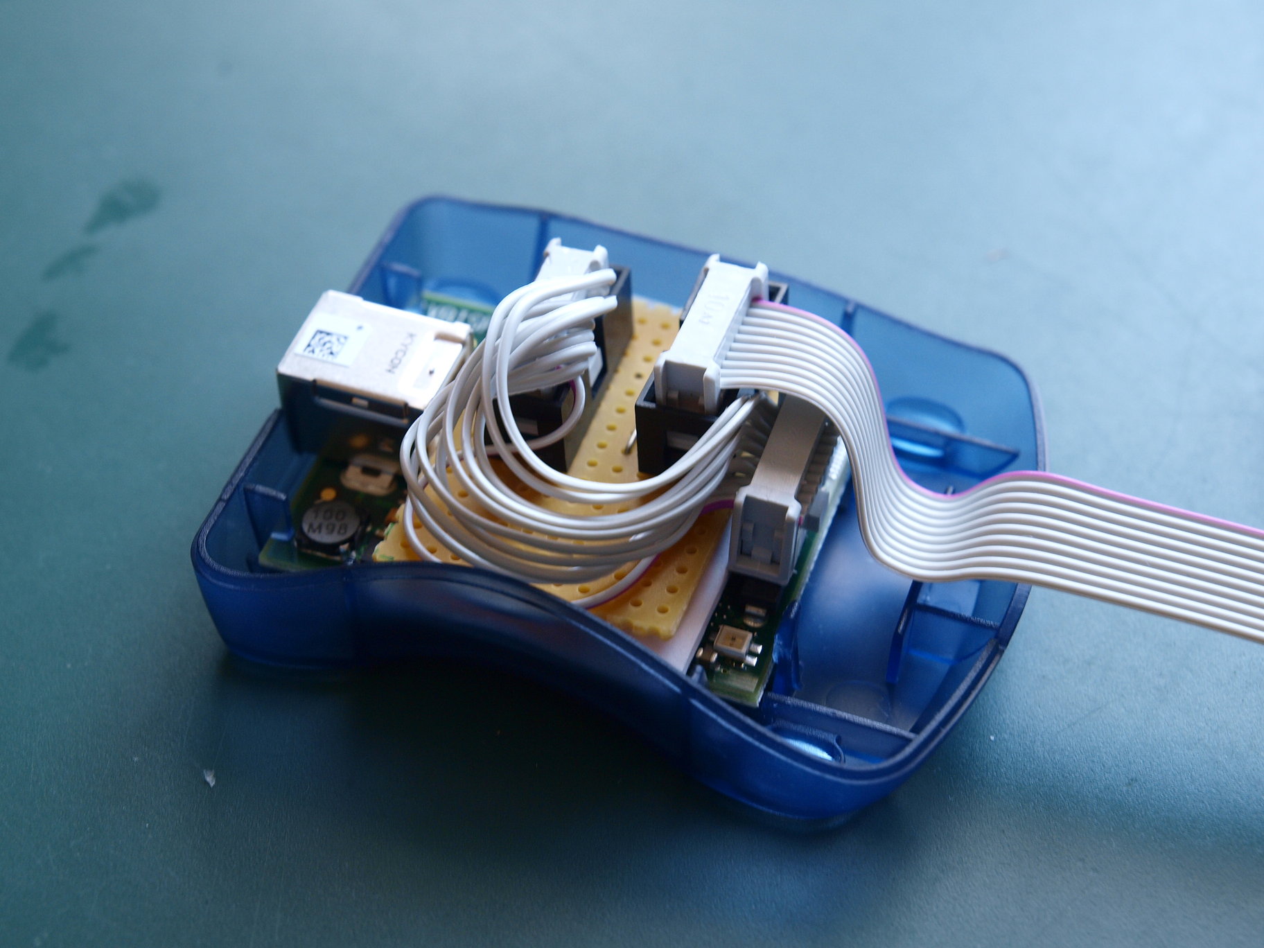

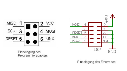

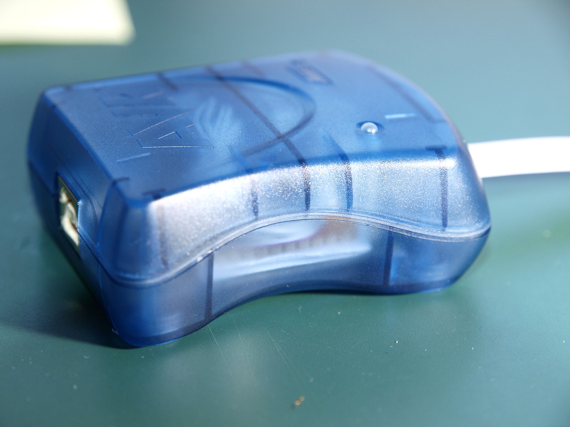

Wollt ich nur mal so als Tipp verteilen, für alle die auch sowas brauchen.
@Simon Seim png. hätte auch gereicht. Was ist da so besonders? Wie ein 6 oder 10 Pol ISP- Stecker aussieht, findet mal tausendfach im Inet. Erst denken dann posten! gruß gtf

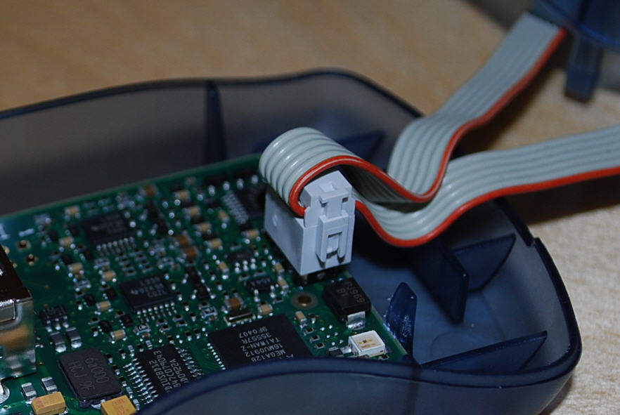

Auf der Platine ist, zumindest bei meiner Version, ein 10 poliger Stecker/Stiftleiste zusätzlich vorgesehen (sitzt irgendwo am Rand, müsste jetzt reinschauen). Weiß jemand, wofür dieser Anschluss gedacht ist?

Argh. Das Atmel Evaluationboard Ver. 2.01 von Pollin hat auch ein 10 pol. Anschluss. Habe aber bedenken an dem neuen "AVRISP mk2" die 6 Pin. auf 10 Pin. umzubauen. Garantie und so.

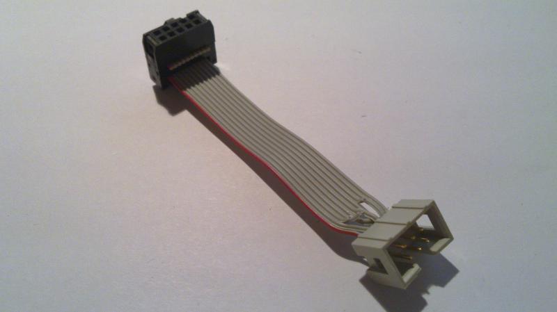

Hier mal was sinnvolles, falls es immer noch (wie bei uns ab und an) einige Eval-Board Hersteller den 10-Pol Adapter nutzen.... http://shop.embedded-projects.net/index.php?module=artikel&action=artikel&id=26
> http://shop.embedded-projects.net/index.php?module...
Naja, mit den Pins 1 nicht in Reihe sondern gegenüber ist das Ding ja so
richtig praktisch.

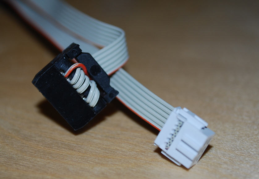

spess53 schrieb: > Wer benutzt denn noch 10-Pin-ISP? Ich. Wenn man das schon auf zig platinen hat macht es Sinn das weiter zu nehmen. Für filigranere Layouts bin ich aber am Überlegen, mir ein 10-pin-wanne auf 6-pin-MicroMatch ( http://www.reichelt.de/?ARTICLE=52804 ) - Adapter zu bauen
