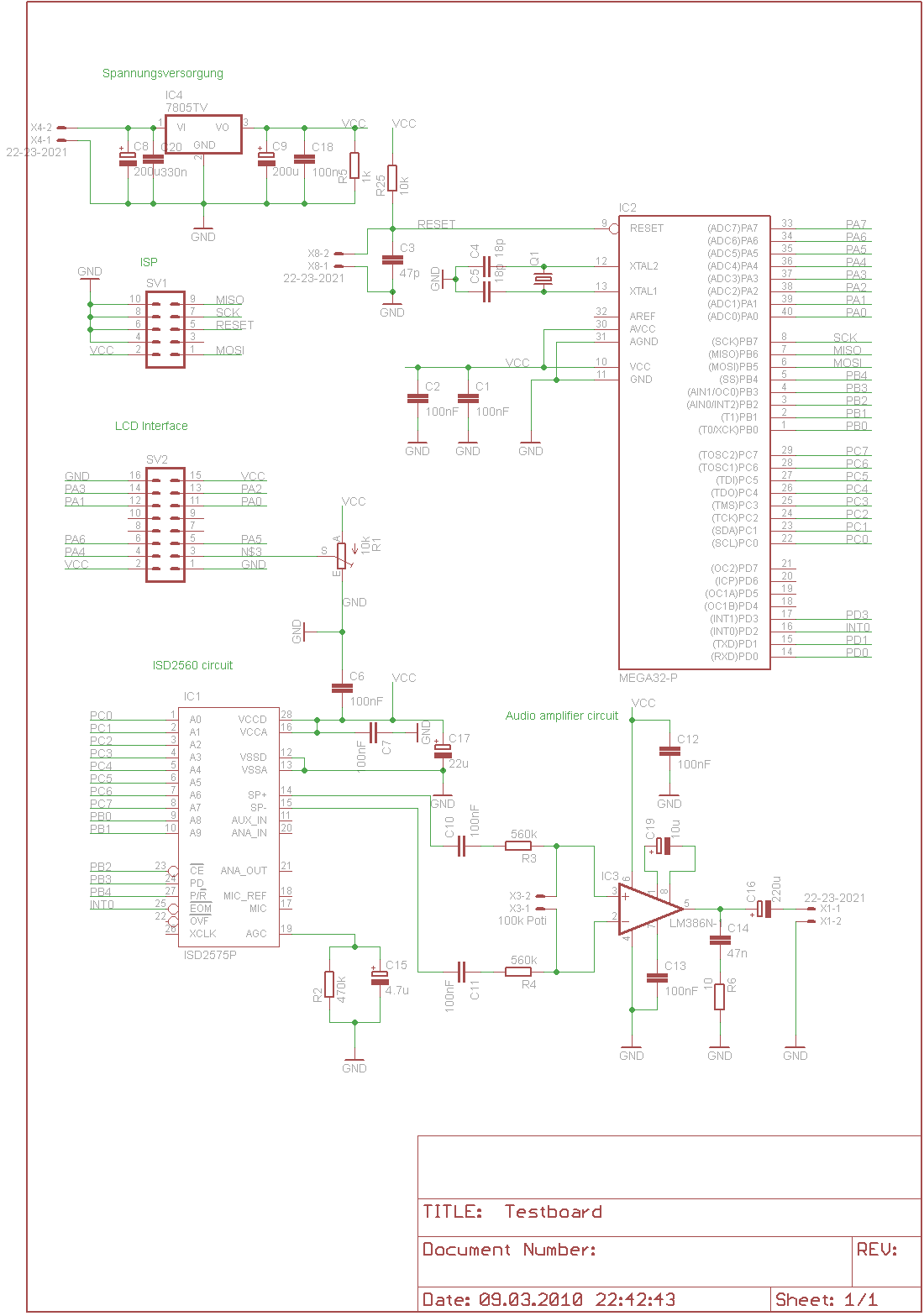

ich habe folgendes Problem: das angehängte Layout zeigt eine Schaltung,
die ich aufgebaut habe, welche mir es ermöglicht bestimmte Anweisungen
auf einem Display anzuzeigen und gleichzeitig akustisch auszugeben. Die
Sprache wird dabei mittels des ISD2560 ausgegeben und mit einem LM386
verstärkt. Das Problem liegt nun darin, dass ich ständig ein Brummen auf
den Lautsprechern habe egal ob Sprache ausgegeben wird oder nicht,
jedoch geht es während der einzelnen Sprachsequenzen ziemlich stark
unter. In den Pausen ist es hingegen ziemlich laut und nervig. Kann mir
jemand einen Tipp geben, wie ich das Brummen minimieren kann???

von Jens G. (jensig)
entweder schlechte Masseführung (Masse der gleichgerichtete
Wechselspannung des Trafos geht z.B. mit über irgendwelche
Signalmasseleitungen, bzw. quer durch die Schaltung ....),
Brummeinstreuung aus der Luft (sollte sich ändern, wenn man mit der Hand
die Schaltung abschirmt, und dabei die Hand mit Masse in Berührung
bringt - hat nix mit Handauflegen zu tun ;-), oder der µC koppelt
irgendwas ein (evtl. ebenfalls vermatschte Analog und Digitalmasse).
von Axel R. (Gast)
Schalte zwischen SPK+ und SPK- einen 32Ohm oder 47Ohm Widerstand als
Abschluss für den Soundchip. Die 560K verringerst du auf 5.6K und das
Poti hat dann am Ende noch 1K. Die 100nF in den Eingängen sind dann
entsprechend um die 10er Potenz zu erhöhen. Direkt über die
Betriebsspannungsanschlüsse vom LM386 PIN6+4 noch einen 47µF Elko zum
Stützen. X1-2 und R6 direkt an PIN4 löten, die Zuleitung zum PIN4 des
LM386 auftrennen und mit einem (dickeren) Draht mit C9 am Sp.Regler
verbinden. Die Masse vom ISD (PIN12+13) auch direkt durch den C17 dicht
puffern und die Verbindung direkt mit einem extradraht zum
Masseanschluss des Sp.Reglers ziehen. So werden Spannungsabfälle auf der
Masseleitung zum Soundchip und zum NF-Verstärker vermieden. Das Brummen
kommt sicher eher von der extrem hochohmig ausgelegten Symmetrischen
Eingangsbeschaltung, die sicher nicht zu 100% symmetrisch sein wird.
Schon mal im Datenblatt vom LM386 nachgesehen, was dort gemacht wird? Du
musst nicht sysmmetrisch in den LM386 reingehen...
Viel Erfolg
Axelr.

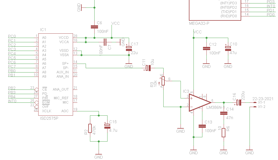

von holger (Gast)
>Hatte auch schon an
>einen asymetrischen Aufbau wie im Datenblatt angegeben gedacht.
Dann nimm den. Lass den Kondensator zwischen Pin 1 und 8 weg.
SP- vom Soundchip nicht mit anschliessen.
Den - (Minus) Eingang vom LM386 legst du hart auf Masse. Danach reisst
dir das
LM386 Kerlchen die Ohren weg. Also Poti vor den + (Plus) Eingang.
von Max M. (xxl)
Zunächst mal die Info das dein Anhang kein Layout sondern
ein Schaltbild, auch Schaltplan genannt, ist.
C8 in deinem Netzteil sollte 470µF oder 1000µF haben.
Könnte sein, das ein 100Hz Oberwelle noch auf der Betriebs-
spannung liegt und die Schaltung ungünstig beeinflusst.
C9 dagegen kann deutlich kleiner bemessen werden.
4,7µF oder was in der Hersteller- Spezifikation
empfohlen wird.
Wenn es ein Leiterplatten-Layout gibt, poste das
doch mal um evtl. Probleme beurteilen zu können.

super! das funktioniert 1A...und tatsächlich: der LM386 hats
lauststärkemäßig echt in sich...
jetzt nur noch eine kleinigkeit, die mich stört...vor und nach jeder
wiedergabe einzelner samples kommt es zu einem lästigen knacken im
lautsprecher....zwar nicht sehr laut aber doch etwas störend...wie
bekomme ich das am besten weg?

von Max M. (xxl)
Reine Vermutung: Könnte an der AGC liegen weil die auch mit
den Eingängen vom Chip verknüpft ist. Die unbeschalteten Eingänge
(AUXin,ANAin)würde ich mal alle auf Masse legen und dann sehen ob es was
gebracht hat. Ansonsten würde ich mal auf den Steuerleitungen
(Device Control) mal ein wenig messen ob Zeitgleich ein Signal
ist was für das Knacken verantwortlich sein könnte.
von Kornelius D. (kornelius)
die einzelnen pins auf gnd setzen hat leider nichts gebracht...mit den
steuerleitungen vom µc zum isd ist alles soweit in ordnung....es scheint
wirklich ein problem des isd zu sein, dass zu beginn und zum ende jedes
samples ein kurzer impuls ausgegeben wird...kann man sowas irgendwie
unterdrücken? am lm386 vielleicht?
von Max M. (xxl)
>kann man sowas irgendwie unterdrücken?
Kann ich nicht verlässlich sagen.
Sollte doch irgendwie möglich sein.
Ich vermute das das Knacken mehr eine Gleichspannung
als ein Audiosignal ist. Gut möglich das eine
Veränderung der Koppelkondensatoren C10,11
hier etwas bringen könnte. Allerdings kann sich
unter Umständen das Signalverhalten (Bandbreite)ungünstig
verändern. Ist diese Schaltung eine eigene Idee
oder stammt die aus eine Application?
Ansonsten sehe ich noch die Möglichkeit über den
Prozessor die Signalleitung mit Transistoren
nach Masse oder zwischen den Signalleitungen
(wo ein Poti angeschlossen werden kann)
in den Pausen kurzzuschließen. Muss man eben
ausprobieren.
da ich jetzt zu einer asymetrischen ansteuerung des lm386 übergegangen
bin sieht der schaltplan nun etwas anders aus...habe einen 10 uF
Koppelkondensator zwischen dem isd und dem lm386...dachte das wäre ein
guter wert...

von Einer (Gast)
Mach mal C11 mindestens 10 mal kleiner.
Leider auch kein Erfolg....
von Max M. (xxl)
Dann noch mal kleiner um den Faktor 10.
Könnte allerdings die oberen Frequenzen abknapsen.
Ansonsten fällt mir nur noch ein Tiefpaßfilter mit
hoher Dynamik ein. Aber das ist nicht mein Gebiet.
von axelr. (Gast)
Miss mal die Gleichsspannung am SP+, während der Wiedergabe, vorher und
nachher. Ich denke, du musst dem C von extern auf das gleich Potenzial
ziehen, wie die Gleichsspannung am SP+. Die wird sicher gegen GND
gezogen, wenn der jingle gespielt wurde.
Axel
von axelr. (Gast)
C11 meine ich
