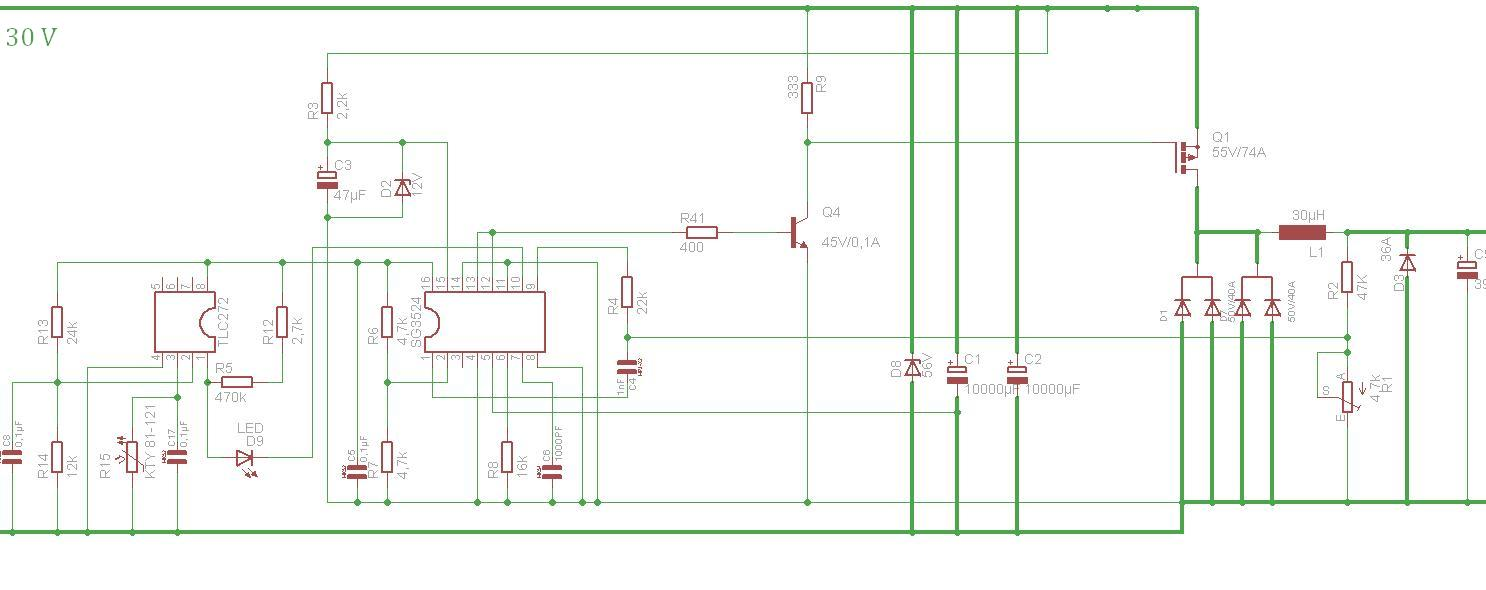

Hi Leute,
ich habe da ein Problem mit meiner Spannungsregelung. Die Regelung ist
für ein Netzteil, dass die Ausgangsspannung möglichst konstant halten
soll. Die Beschaltung des ICs SG3524 ist dem Datenblatt entnommen. An
Pin 2 liegt die Referenzspannung an, an Pin 1 wird die Ausgangsspannung
über einen Spannungsteiler zurückgeführt.
Bei Erhöhung der Last bricht bei mir aber die Ausgangsspannung ein. Bei
3-4 A bricht sie schon um mehrere Volt ein. Das ist ja eigentlich genau
das, was der Regler verhindern soll. Der soll das Tastverhältnis für den
MOSFET erhöhen, damit die Ausgangsspannung bei größerer Last konstant
bleibt.
Der Regler macht das schon, aber nicht in dem Maße, dass die Spannung
konstant bleibt.
Hoffe, es weiß jemand weiter!!

Um die Sache besser analysieren zu können, fehlt ausgerechnet der Teil
links vom SG3524. Insbesondere würde mich interessieren, ob der SG3524
mit 12V versorgt wird (um 90° gedreht steht zwar was von 12V, aber ob
genau die zum SG3524 gehen ...?) und wie hoch die Spannung ist, die an
den MOSFET geht. Sollten das mehr als 20V sein, so könnte das zu viel
für den 'armen' MOSFET werden (absolute Grenzwerte beachten, z.B.
UGSmax. usw.).
Das gilt alles nur, wenn das folgende Problem nicht bestehen würde:
Die Ansteuerung von Q4 kann nicht funzen, weil der SG3524, so wie er
laut Schaltplan beschaltet ist, die Basis von Q4 nur nach GND schaltet.
Wie soll man ihn (Q4) denn so jemals zum Aufsteuern bewegen können???
Wenn es denn ein PNP-Transistor und Emitter und Kollektor getauscht
wären, könnte es möglicherweise funzen - vorausgesetzt die Rückkopplung
ist noch richtig und wird nicht zur Mitkopplung.

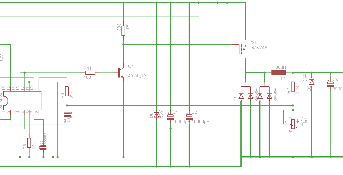

von Jürgen H. (misteret)
> links vom SG3524.
Ok, hab ich mal hinzugefühgt...
Der Transistor schaltet aber zwischen 20 und 30 V. Der Arbeitspunkt
liegt bei mir halt mitten auf der Arbeitsgerade. So lange er nicht
kaputt geht, ist das ja okay. Der MOSFET bekommt sein U_GS Signal und
schaltet auch durch. Das Problem ist nur, wieso die Spannung bei mehr
Belastung einbricht...
von Raimund R. (corvuscorax)
Okay, mal abgesehen davon, daß der 'linke Teil' immer noch fehlt, und
angeblich alles korrekt angesteuert wird, wirst Du wohl oder übel mal
von einigen markanten Punkten ein Oszi-Screenshot hier reinstellen
müssen.
Weiterhin bleibt meine Frage bestehen, wo Q4 sein positives
Basis-Potential herbekommen soll. Die beiden NPN-Transistoren im SG3524
sind parallelgeschaltet, was i.O. ist. Die beiden Emitter gehen an GND
und die beiden Kollektoren gehen über R41 an die Basis von Q4. Wie
bitteschön soll da Q4 ein positiveres Basis-Potential gegenüber dem
Emitter bekommen können, daß er durchschalten kann???
Die Schaltung kann so nie und nimmer funktionieren, oder der Aufbau
unterscheidet sich vom Schaltplan (was ich ehrlich gesagt mittlerweile
für am wahrscheinlichsten halte).
Von wo nach wo hast Du denn die 20V bzw. 30V gemessen?

von Michael O. (mischu)
Selbst wenn die Beschaltung des Transistors korrekt wäre, könnten noch
folgende Probleme vorliegen:
1. Ich würde mal auf ein Problem mit deinen Kondensatoren im
Zwischenkreis und dem Ausgang tippen. Arbeitest Du mit Schaltfrequenzen
oberhalb von 1kHz dann können diese dicken Becherelkos eventuell eine zu
hohe Induktivität besitzen. D.h. sie verhalten sich nicht wie eine
idealer Kondensator sondern wie eine Reihenschaltung von Kondensator und
Induktivität. Bei jedem Schaltvorgang kann so dein Regelbaustein eine
Gleichspannung mit überlagerten Nadelimpulsen sehen und regelt dann (wie
eigentlich gewünscht) zurück.
2. Es kommt auf dein Layout / Aufbau an. Sind die Strompfade alle eng
gelegt? Greifst Du die Masse für die Messung am zugehörigen Kondensator
oder irgenwo sonst in der Schaltung ab? Die Ausgangsspannung wird laut
Schaltplan direkt an der Spule gemessen -> optimal wäre direkt am
Kondensator.
Apropos 20-30V... Das wird der MOSFET aber garnicht gut finden. 30V ist
sehr wahrscheinlich außerhalb der Spek.
Was Raimund versucht dir mitzuteilen ist, dass der SG3524 einen
Transistor im Ausgang hat, der NUR NACH MASSE schaltet.
Damit würde er den NPN Transistor Q4 nur AUS und niemals AN schalten
können.
Q4 benötigt eine Spannung > +0.5V an seiner Basis gegenüber seinem
Collector.
So wie der Schaltplan gezeichnet ist, dürfte der MOSFET niemals angehen.
Es fehlt ein PullUP-Widerstand con Pin12 / Pin 13 nach Plus.
Ok, also könnte die Schalötung funktionieren, wenn ich schnell
Pull-Up-Widerstände an Pin12/Pin13 löte?
Ich dachte, der Ausgang gibt 5 V aus, womit ich den Q4 locker schalten
kann..

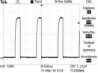

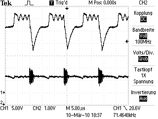

Hi Michael.. Ich habe mal ein Oszi-Screenshot mit angehängt. Ist es das
vielleicht, was du meintest??
Oben ist das Gate-Signal für den MOSFET.
Unten ist die zurückgeführte Vergleichsspannung.
Die Referenzspannung beträgt 2,5 V, das habe ich gemessen und das ist so
wie es sein sollte...
von Tobias P. (hubertus)
Der 3524 hat, wie du im Datenblatt unschwer erkennen wirst, leider Open
Collector Ausgänge (aus dem Grund darf man die ja auch parallel
schalten).
Du brauchst also einen Pullup!
Abgesehen davon könnte es funktionieren.
Hallo Jürgen,
die Gatespnnung sieht ja unterirdisch aus...
Damit die Verluste im Rahmen bleiben, sollte das eigentlich die Form
eines Rechecks haben. Sonst bist Du im linearen Betrieb und nicht im
Schaltbetrieb.
Ich nehme mal an, dass deine konzipierte Treiberstufe mit fehlendem
PullUp Schuld daran ist.
(Hast Du den Screenshot mit 12V Versorgung gemacht?)
Das ist voll 'grottig' und vom Ideal sooooo weit entfernt.
Auch bei 14µs Periodendauer sollte der MOSFET ein annähernd
Rechteckförmiges Signal an seinem Gate 'sehen'. Dein gemessenes Signal
ist ja wohl kein Rechteck - aber korrigier mich ruhig wenn ich da
falsch liegen sollte. ;-)
Durch den mehr oder weniger dreieckförmigen Spike von ca. 30V nach ca.
17V arbeitet der MOSFET wie ein lineares Stellelement (und er dürfte
wohl auch etwas warm werden - natürlich abhängig vom Laststrom). Eine
steile Schaltflanke sieht jedenfalls anders aus!
Auch die sieht alles andere als gut aus. Vom DC-Pegel in etwa passend
zur Ref.-Spannung von 2,5V aber die Schwingungspakete mit bis zu 1,5Vpp
sind definitiv nicht in Ordnung.
Das glaube ich Dir durchaus.
Ok, hier erstmal das Bild der gesamten Ansteuerungsschaltung mit dabei..
Am Ausgang habe ich 8 parallel geschaltete Low-ESR-Kondensatoren mit je
39mF. Die sieht man jetzt nicht..

Des Weiteren habe ich ein Bild angehängt mit den Signalen an Pin 12/13,
mit Pullup-Widerstand. Dieser ist so dimensioniert, dass ich bei den 30
V Eingangsspannung bei hochohmigen Pin einen Basisstrom von 10 mA habe.
>Schaltbetrieb.
Das ist zur Zeit das Problem: Dass der Transistor nicht richtig
schaltet. Die Basis von Q4 bekommt doch ein ordentliches
Rechtecksignal...
Ja, das ist ebenfalls noch ein großes Problem...ich habe bisher versucht
dies durch Parallelschalten von Kondensatoren zu unterbinden. Es wird

5. Wie beschrieben, die Spikes auf der 2,5V - Leitung können von Deiner
Messung kommen und müssen nicht zwangsläufig auch tatsächlich da sein.

Bei den von Dir erstellten Oszi-Screenshot haben wir eine ca. 3µs
High-Time und eine ca. 11µs Low-Time. Während der High-Time wird der
MOSFET ja leitend, womit wir einen DC (Duty-Cycle) von etwa 21,4% haben.

Das Signal am Pin 12/13 sieht jedenfalls gut aus. Genau so muss das
sein.
Allerdings schätze ich, ist bei dir das Problem eher das folgende:
Wenn Q4 leitet, dann liegen bei Q1 30VDC UGS an, was der MOSFET wohl
eher nicht so toll findet.
Du könntest aber beim Collector von Q4 noch einen Widerstand einfügen,
der so bemessen ist, dass UGS vom Q1 nicht grösser als ca. 15..20V wird.
Das wäre schon mal besser.
Ja ok, das werde ich mir nochmal zu Gemüte führen. Aber der MOSFET lebt
ja noch ;-)
ich habe jetzt mal einen aktuellen Plan reingestellt.
In dem neuen Schaltplan habe ich den MOSFET mal anders beschaltet. Ich
habe zusätzlich zum Kollektrowicderstand von 330 Ohm oben drüber noch
einen R = 30 Ohm verschaltet. Jetzt führe ich dazwischen das Signal zum
MOSFET. D.h., ich kann im Schaltvorgang 1 A ziehen (bei 30 Ohm). Mal
gucken, ob es besser wird.
Jetzt schreiben hier alle, dass ich einen Gate-Treiber verwenden solle.
Ich würde es gerne noch mit diesem versuchen. Oder meint ihr, es wäre
nicht zu schaffen?

Naja, ich habe sie jetzt mal ausgelötet, jetzt sind die Spannungsspitzen
am Ausgangssignal geringer geworden....
Ich kann doch den Bipolar aber auch so betreiben, dass er beim
Durchschaltung mitten auf der Arbeitsgerade liegt. D.h., U_CE beträgt
bei mit beim durchschalten 15..20 V, je nachdem, wie ich den Basisstrom
einstelle. Solange der Transistor das überlebt, ist ja gut..und das tut
er ja auch....also es klappt jedenfalls..
So ich mach Feierabend. Hoffe, mir kann noch jemand ein paar Tips geben.
Oh oh oh. Es wird immer schlimmer anstatt besser:
Wenn R41 nur 30 Ohm hat und in Reihe mit R10 von 330 Ohm ergeben sich
bitte welche Spannungspegel am Gate bei gesperrtem/leitendem Q4 ?!?
- Wenn Q4 sperrt fließt im statischen Zustand 0A durch R41/R10/Q4 und
somit fällt auch keine Spannung an R41 ab, Q1 sperrt dann ebenfalls.
- Wenn Q4 leitet (mal als idealer Schalter vorausgesetzt) fällen die
vollen 30V vom Eingang über die beiden Widerstände R41 und R10.
Nach Adam Riese ergibt das dann über R41 einen Spannungsabfall von nur
2,5V. Dies reicht bei weitem nicht aus, um den MOSFET richtig
aufzusteuern!
Mit dieser Schaltung macht man fast den Einsatz eines Schaltreglers ad
absurdum, weil der Treiber bald genauso viel Leistung verbrät wie ein
Linearregler - naja, ein bißchen übertrieben ist das schon, aber es soll
Dir die Tendenz aufzeigen, in die derzeitig Deine Bemühungen gehen mit
dieser Schaltung den MOSFET schnell anzusteuern.
Mein Tip wäre mal bei den üblichen Verdächtigen von Herstellern des
xx3524 nach Application Notes zu suchen, bei denen der xx3524 zum
Einsatz kommt. SGS Thomson hat da eine ganze Menge, National
Semiconductor sicherlich auch, usw, usw., usw.
Die Schaltung an sich ist nicht neu und man sollte eigentlich in der
Lage sein eine Schaltung zu finden, die Deiner sehr ähnelt.
Ähm, eins noch, bezüglich der Größe der Sieb-ELKOs:
Die Faustformel mit 1...2µF pro mA wendet man bei Linearnetzteilen an,
wo man nach dem (Brücken-)Gleichrichter üblicherweise eine pulsierende
Gleichspannung mit 100Hz hat. Bei Schaltnetzteilen, die im Bereich von
einigen zig bis hunderten oder gar tausenden von kHz schalten, kann man
die Kapazität mit dem gleichen Faktor verkleinern, wie sich die
Schaltfrequenz gegenüber den 100Hz vergrößert hat. Wären Deine 312mF gut
für sagen wir mal 50A, so könnten bei 100kHz dann folglich 330µF
reichen.
In der Praxis wird man schon 'dickere' ELKOs finden. Schau Dir z.B. mal
die PC-Netzteile an, da findet man am Ausgang häufig ELKOs mit Werten
von 100µF...200µF pro Ampere Ausgangsstrom, meistens aufgeteilt auf
mehrere ELKOs, um die Baugröße (bzw. -höhe) zu reduzieren und auch um
einen niedrigen ESR-Wert zu erreichen.
Das 5Hz klakkern der Spule ist kein Problem derselbigen sondern ein
Nichtfunktionieren der Regelung, die vermutlich in 200 ms Paketen
überschwingt (oszilliert).
### Hier zum dritten mal die Bitte nach einem FOTO des Aufbaus. ###
Elkos werden in Schaltnetzteilen typischerweise nach folgenden Kriterien
dimensioniert:
- Nominalspannung
- Temperatur / Lebensdauer
- Spannungsripple (nach einer Formel mit Schaltfrequenz, Tastgrad,
Eingangsspannung, Ausgangsspannung, Induktivität)
- Stromripple Belastbarkeit (steht im Datenblatt)
Geh mal auf die Seite von National
http://www.national.com/analog
Auf der rechten Seite findest Du einen Kasten mit der Beschriftung
"WEBBENCH@ Designer". Unter der Kategorie "Power" trag mal deine Werte
ein und dann auf "Start Design". Auch wenn das kein Design mit dem Uralt
- SG3524 wird, kannst Du dir anschauen, wie ein Design aussehen könnte
und dieses auch komplett simulieren.
EDIT: Deutlich über 10A wird es eng - das Prinzip ist aber dasselbe ob
Du 10 oder 100 A Belastung hast.
Okay, ich möchte mich dann mal für die sehr gute und kompetente Hilfe
bedanken, vor allem bei Michael O., Raimund Raabe, Max M. und Tobias
Plüss!
Und zum Foto: Es wird denke jetzt sowieso ein Redesign fällig, da sich
auf der kompletten Masseleitung diverse Störungen eingeschlichen haben.
Man müsste das alles elektromagnetisch etwas besser positionieren, das
ist im ersten Entwurf nicht optimal geglückt...
Und danke für den Link, die Schaltungen sehen ja Top aus. Und die
Bauelemente passen auch alle schon zusammen....
Viele Grüße und viel Erfolg bei euern eigenen Projekten!
