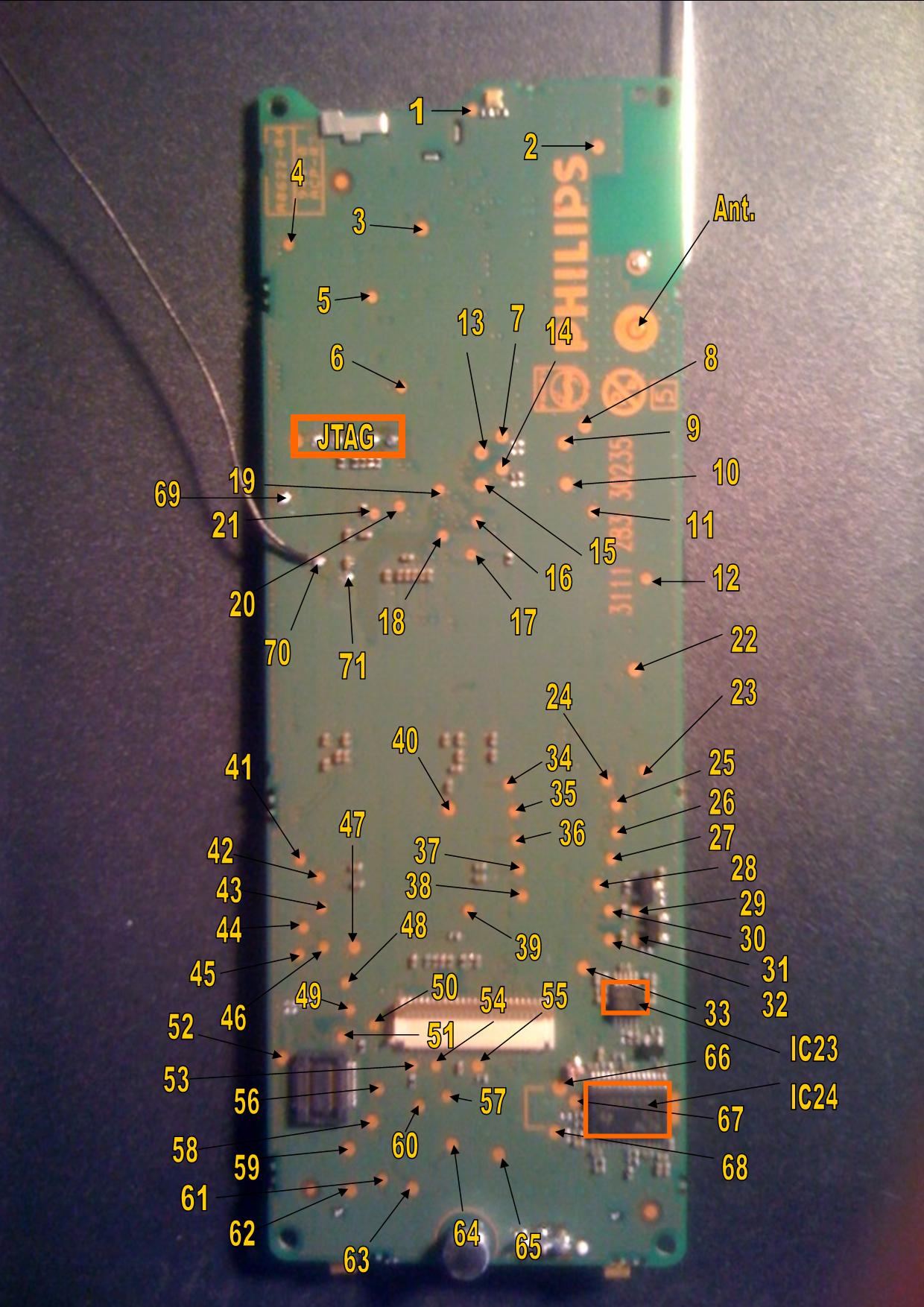

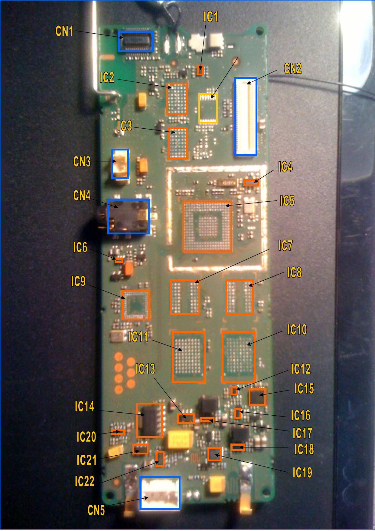

von Tino N. (tino)
Was ist das für ein IC auf der Vorderseite ?
Will das nachher alles ausmessen und beschreiben wie die ganzen Testpins
hin gehen .

von ChrisK (Gast)
> hin gehen .
Welches genau, das große unter der Kupfer-Abschirmung oder das kleine
daneben?

vom 18.03. @ Tino N. (tino)
wenn du sowieso schon einmal dabei bist kannst ja mal messen, ob einer
der beiden SD/MMC Card Expansions Ports über Testpoint´s zugänglich ist,
zwecks ev. Speichererweiterung !
rest Datasheet der noch verbauten Bauteile, ja , der Audiobaustein ist
ein tlv320aic12k , sitzt auf der "Rückseite" unter der Kupferfolie neben
dem Displaystecker! der LM3570 ist für die Tastaturbeleuchtung !

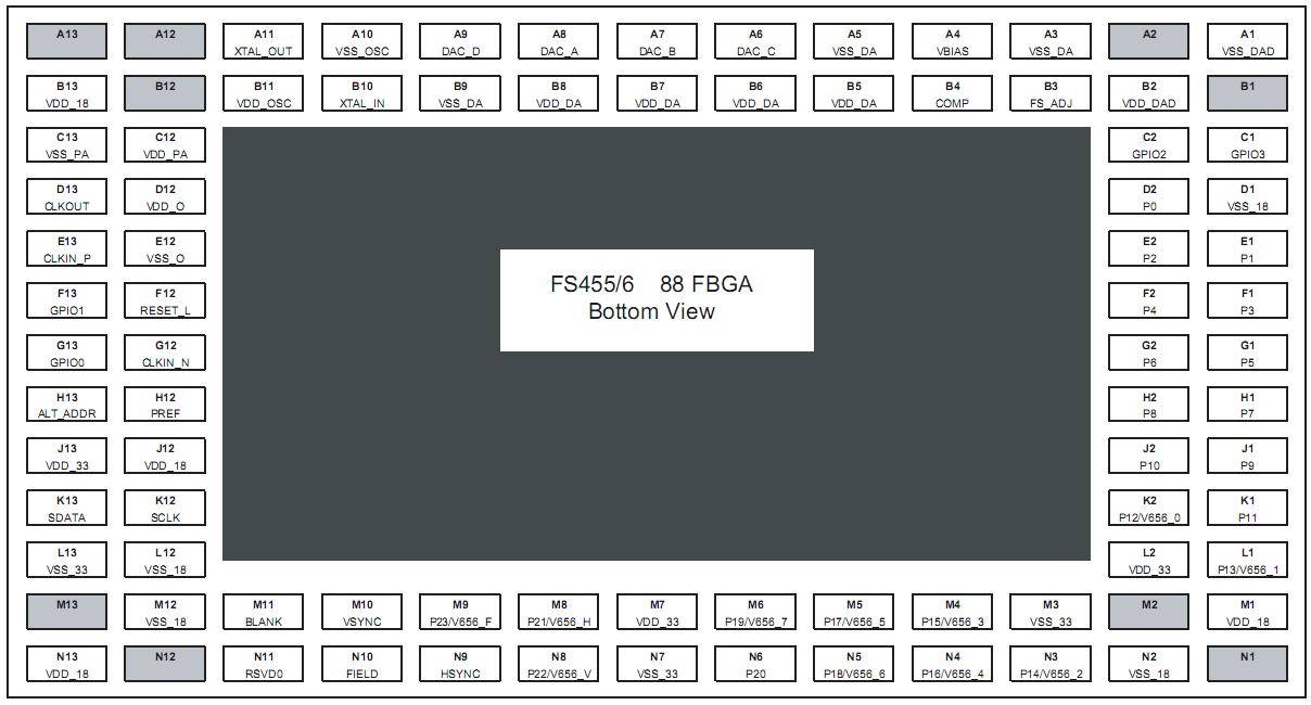

von Tino N. (tino)
Hat jemand das Datenblatt vom FS455LF ?

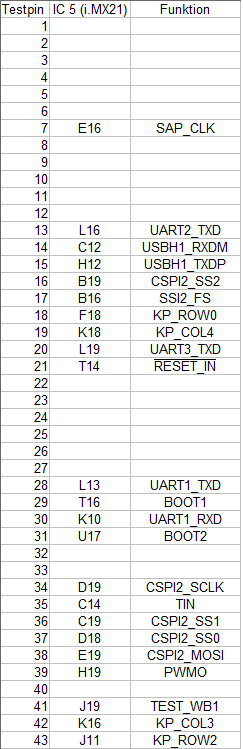

von Tino N. (tino)
@ R. H.
Da habe ich schon vor ein paar Tagen angefragt . Bisher keine Antwort .
Brauche das olle Datenblatt mit Pinout für die Testpoints .

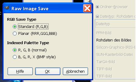

> /user_data/data/welcome.rgb565 für die weniger linux gebildeten ?
Ich habe mal zwei Dateien angehängt, der einfache Konverter für die
Bilddateien, als Program für das Telefon. In dem .tgz Archiv ist der
Quellcode & Makefile, der Anhang "conv_raw_image" ist das vorkompilierte
Program. Und so geht's:
1) telnet auf das Telefon
2) cd /bin
3) Mittels wget oder scp die "conv_raw_image" holen.
4) cd ~
5) Im Gimp ein Bild anlegen, 240 x 220 Pixel RGB. Die sichtbare Fläche
ist nur der Linke Bereich von 176 x 220 Pixel.
6) Bild als "Raw image data" speicher, R,G,B Format
7) Das Bild mittels wget oder scp auf das Telefon kopieren
8) Auf dem Telefon dann "conv_raw_image bild.raw bild.rgb565" ausführen.
Dabei natürlich "bild.raw" mit dem Namen der Bilddatei ersetzen, und
"bild.rgb565" mit dem Namen des konvertierten Ausgabe-Bildes.
9) Mittels cp or mv das Ausgabe-Bild dann an die passende Stelle
schieben.
> gibt es programme für windows, mit dem man auf das dateisystem zugreifen
> kann ? ich habe schon mal winscp probiert, das macht aber bei "erwarte
> willkommensnachricht" nicht weiter ?

von R. H. (snapper)
@ Tino N.
müsste doch in dem *pdf von 11:44 alles drin sein oder hast du nur noch
leiterbahnen und testpads vor den augen ?

R. H. schrieb:
> @ Christian Klippel
> vielen dank, habe mir mal gimp installiert, aber das raw format finde
> ich beim gimp nicht ! dropbear habe ich installiert, aber winscp macht
> aber bei "erwarte willkommensnachricht" nicht weiter ?
Hmmm. Hast Du mal versucht ob Du nach einem Neustart des Telefons per
SSH draufkommst? Es kann sein das er das manuell gestartete dropbear
beendet sobald aus der telnet session rausgehst, da ja dann die
startende Shell weg ist (Prozess-Kontrolle).
Es dauert einige Zeit bis man nach dem Neustart verbinden kann. Probier
das mal. Ansonsten schau mal in dem WinSCP ob es eine Option gibt um auf
das warten der Hallo-Nachricht zu verzichten. Dropbear ist eine
Minimal-Variante, kann sein das er da nicht soviel schickt wie der
Windows Client erwartet.
Ansonsten habe ich dann auch keine Idee mehr, da ich selber kein Windows
nutze und daher auch keine Erfahrung damit habe.
Grüße,
Chris
von R. H. (snapper)
danke chris, werde ich mal testen, aber ich denke ich habe beim winscp
schon alles durchprobiert! was ist mit dem raw format im (windows)gimp ?
von Christian K. (Firma: Atelier Klippel) (mamalala)
Ach ja, sorry.
Also, man muss das Bild mit "Save As..." abspeichern. In dem
Speicher-Dialog muss man dann mit der "Select File Type..." Auswahl auf
RAW stellen, in der normalen Auswahl taucht das nicht auf.
Grüße,
Chris
von R. H. (snapper)
die datei, die so gespeichert wird hat dann aber leider keine endung,
sprich *.raw ?
von Vlad T. (vlad_tepesch)
Auf deutsch: "Dateityp: nach Endung" und in der Liste "Rohdaten des
Bildes"
von Tino N. (tino)
So , hier jetzt dir Funktionen der Testpins.
Ich hoffe damit kann wer was anfangen.
Die einzelnen Stecker werde ich die Tage auch noch posten.
Das dauert noch ein wenig.
von Sörn (Gast)
snapper:
Speicher die Datei als Bitmap, wähle das 16-bittige "R5,G6,B5" Format
und entferne den header der BMP datei - fertig.
von R. H. (snapper)
@ sörn
entferne den header ? habe ich noch nie gemacht, wieviel "kopf" muss ich
dem denn abschneiden ? und dann die *.bmp in *.raw umbenennen ? wird mir
bei kleinem zu aufwendig mit den bildern und ich lasse die orig. drauf.
dagegen war das austauschen der *.gif animation ja ein kinderspiel!

von Sörn (Gast)
na eben wie auf der wiki seite beschrieben...
tail -c 105600 your_bitmap.bmp > your_splasimage.bin
das funktioniert, denn die rohdaten der bitmap sind in rgb656 bei einer
auflösung von 240x440 gespeichert immer genau 105600 bytes gross ;)
von Sörn (Gast)
pardon, 240x220, nicht 440 - hatte vergessen nochmal durch 2 zu teilen
von g457 (Gast)
lieber gleich
$ tail -c $((240 *220 *2)) < bitmap-565 > spläschimage.bin
..das spart dann auch die Rechenfehler ein und ist einfacher(tm)
adaptierbar ;-)
HTH

von Star K. (starkeeper)
Gibt es schon nähere Infos zu der Kamera? Wenn die über das Linux
benutzbar ist, müsste sich doch auch irgendwo ein Hinweis finden lassen
bzgl. Hersteller, Typ usw..

von HoppIT (Gast)
Hier zur Übersicht ein kleiner Beitrag. :-)
Grüße
HoppIT

von Gert D. (gert_d)
Danke für die Testpunkt-Übersicht.
Schade, ein vollständiger USB-Port scheint nicht direkt zugänglich zu
sein.
Gert D. schrieb:
> sein.
Warum nicht? Mehr als zwei Leitungen hat der USB doch nicht:
14    Pin C 12 an IC5    USBH1_RXDM
15   Pin H 12 an IC5   USBH1_TXDP
@Christian Klippel: vielen Dank für die ausführliche Anleitung zum
Compilieren von busybox. Heute Abend hab ich hoffentlich die Zeit das
auszuprobieren.
Im allgemeinen wäre eine "Entwicklungsumgebung aus der Dose" vermutlich
das beste. Ich arbeite mit Ubuntu 9.10 und da passt bisher alles.
Allerdings möchte man die Umgebung auch in 5 Jahren nochmal
wiederherstellen können. Bis dann ist die benötigte Software (alte
Toolchain etc.) mit Sicherheit nicht mehr verfügbar. Wenn verfügbar,
passt manches wahrscheinlich schon nicht ohne weiteres mit dem jeweils
aktuellen gcc zusammen (bei busybox 0.9x ist das jetzt schon so und
busybox 0.6 findet man schon nicht mehr).
Wäre schön, wenn Du recht hättest - nach flüchtigem Lesen des
Datenblatts hatte ich aber den Eindruck, dass D+ und D- erst in einem
"transceiver" gebildet werden und dass das SOC darum für beide Signale
je einen Ein- und einen Ausgang rauslegt.
