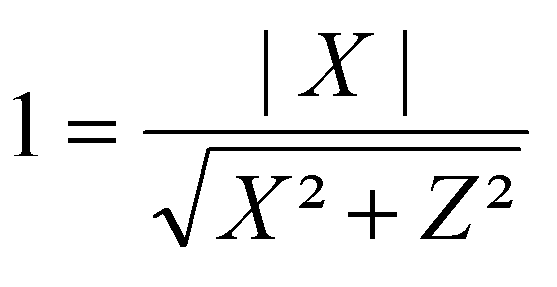

ich habe im angehängten Bild eine Formel.
Mein Problem ist nun, dass ich nicht weiß wie ich auf X umstelle? Z ist
bekannt.
Kann mir da jemand "schnell" weiter helfen?
Danke!

von Julian W. (julian-w) Benutzerseite
Ich würde das einfach mal quadrieren und schon sieht es ganze einfach
aus...
1=x²/(x²+z²)
von Karl H. (kbuchegg)
> bekannt.
Hmm.
Wo kommt die Formel her?
  1 = abs(x) / sqrt( x^2 + z^2)
  sqrt( x^2 + z^2 ) = abs(x)          | quadrieren
  x^2 + z^2 = x^2
das geht aber nur, wenn z gleich 0 ist und dann kann man keine Aussage
über X treffen.
von Lukas B. (lukas-1992) Benutzerseite
Und wenn du Z kennst ist x entweder +unendlich oder -unendlich
Wahrscheinlich irgendeine Sinnfreie Schualaufgabe xD
von Jeffrey L. (the_dude)
nein, keine Schulaufgabe, ;-) ich möchte einen Tiefpass dimensionieren -
ich gehe davon aus dass R1 und R2 gleich sind, entsprechend kann ich die
natürlich auch dimensionieren.
Was ich wissen möchte ist C bei einer bestimmten Grenzfrequenz
Dann würde ich sagen, du hast gerade erlebt, dass in dieser Schaltung
dann R1 nicht gleich R2 sein sollte :-)
Kleiner Tipp am Rande: An der Grenzfrequenz ist
nicht 1, sondern 1/√2. Dann lässt sich die Gleichung auch auflösen.
