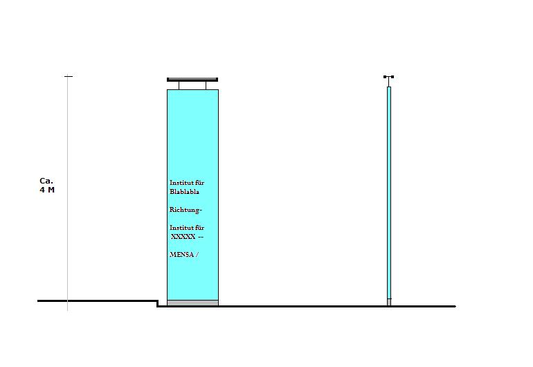

von Bernd F. (metallfunk)
So könnte das aussehen.
von Bernd G. (Gast)
Sehr hübsch, aber leider wird das an der grausigen Realität scheitern:
wenn der erste Vollhorst im Suff dagegengerannt ist, weil er das Glas
wegen dessen Durchsichtigkeit nicht mehr wahrnehmen konnte, wird es
mitsamt der mühsam angeflanschten Beleuchtung wieder abgebaut.
Na ja, auf dem Unigelände sollte sich das mit dem Vollsuff in
Grenzen halten ? ! ?
Und der könnte ja auch gegen jeden anderen Mast laufen.
( Die Glassscheibe hält das locker aus )

von Sascha W. (arno_nyhm)
Bei Deiner Zeichnung ('L_2.JPG') kam mir direkt die Idee eine von
solar-gespeiste Lichtquelle zu nutzen, dann erübrigen sich die Leitungen
im Glas - hat natürlich auch seine Einschränkungen.
Ansonsten würde ich eine technisch anspruchsvolle Lösung für solch recht
triviale Anwendungen vermeiden - tricksen sehe ich eher angebracht:
Weshalb nicht recht dünnen Drähte in den Ecken verlegen?! Die Ecken
ließen sich zusätzlich leicht anschrägen (2x 45° anstatt 1x 90° - halt
Schrägen mit 2-3mm Länge) und stumpf-schleifen evtl.
matt-schwarz/silber/grau lackieren - würde (meiner Meinung nach) das
Erscheinungsbild des Glasquaders gar noch verbessern, durch gut
sichtbare Konturen.

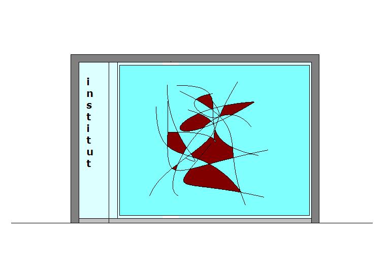

Und jetzt spinn ich das Ganze mal weiter.
Bildschirm 2,5 x 3 Meter.
LED ? oder Beamerprojektion, womit läßt sich  Sonnen-
licht übertrumpfen?
Egal was es kostet, ist noch nicht das Thema.
Oder Laserprojektion oder Hologramm oder ?
