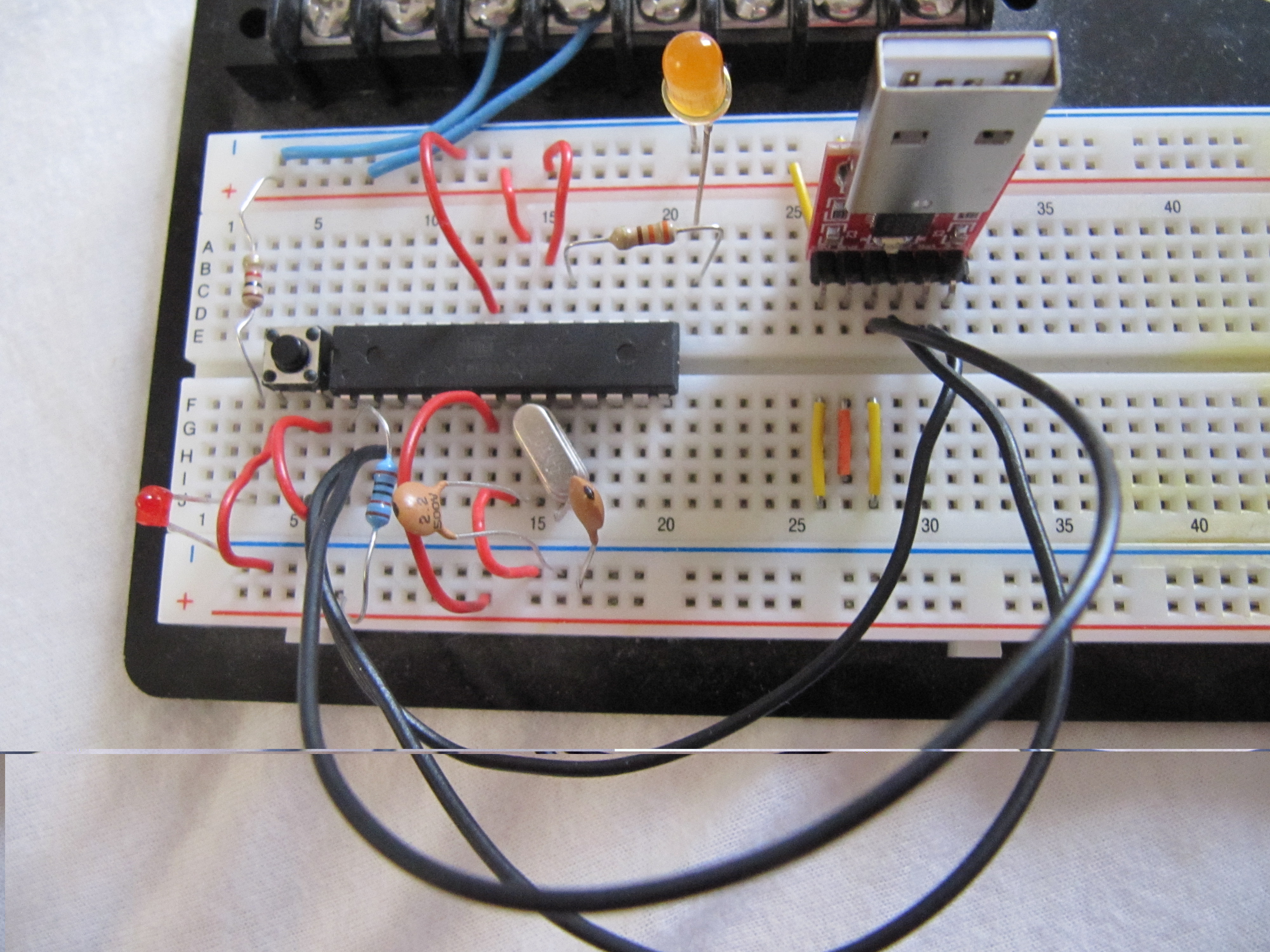

ich plane gerade ein großes Projekt wo ich viele Atmega8 brauche.
Sie werden den arduino Bootloader drauf haben und auch über dessen IDE
programmiert. Nun will ich aber nicht jeden dieser mind. 33 Atmega8 in
meinen Arduino 2009 stecken und nen neues Programm draufladen. Die
werden in mein Projekt eingebaut und von dort aus wird ein Programm per
"USB to COM" Gerät vom PC geuploaded.
http://cgi.ebay.de/ws/eBayISAPI.dll?ViewItem&Item=200393339984&Category=4661&_trkparms=algo%3DLVI%26its%3DI%26otn%3D2
Das Ding ist nur es geht nicht!!
Ich habe schon das gesammt Netz durchforstet und nix gefunden was mir
helfen könnte.
Bei Der arduino IDE kommt der Fehler bericht:
avrdude: stk500_getsync(): not in sync: resp=0x00
avrdude: stk500_disable(): protocol error, expect=0x14, resp=0x51
der so weit ich weiß bedeutet: "nicht mit dem qC verbunden" oder so
ungefair...
Ich habe die pins aber alle richtig(meiner Meinung nach) verbunden.
Reset an Pin1 des Atmegas, TXD an Pin2, RXD an Pin3, Gnd an Gnd und 5V+
and die ganzen VCC's
Was ich selbst herrausgefunden habe ist, dass das Problem sehr
wahrscheinlich genau zwischen dem USB stick und dem Atmega liegt(als die
verbindung oder richtige verkabelung?).
Ich habe den Original Ardunio Atmega 328 geestet und auch den von mir
gebootloadeten atmega8 und beide gehen nciht. Beim USb stick lecuhtet
eine LEd auf wenn geuploadet wird aber der Chip bleibt unverändert..
macht einfach sein Blink Programm als würde nichts passieren( was es ja
auch nicht tut ^^)
Im Anhang müsste auch ein Bild von der Schaltung sein.
ist halt nur eine Arduino Standalone schaltung mit dem Stick drin...
http://www.arduino.cc/en/Main/Standalone
Hat eienr von euch eine Idee warum nichts funktioniert??
ich bin total am verzweifeln!!
LG
Florian

Auf Deinem Kondi steht "2.2", da wird der Quarz einfach nicht schwingen.
Nimm 22pF.
Peter

Wozu ist der Reset-Pin an deinem USB-Adapter gedacht? Leider geht das
aus der Beschreibung der ebay-Seite nicht hervor.
Ich vermute mal, dass es sich dabei um den Reset des CP2102 auf dem
Adapter handelt. Falls dem so ist solltest Du diesen Pin mal an Vcc
hängen, anstatt an den Reset-Pin deines Controllers.

In der Standalone-Anleitung wird ein Converter USB-to-TTL/COM Converter
mit dem USB-Chip FT232RL verwendet. Dein USB-to-TTL/COM Converter
basiert auf dem USB-Chip CP2102.
Dein USB-to-TTL/COM Converter basiert auf dem USB-Chip CP2102. Die
Pinbelegung ist bekannt
(http://www.egochina.net.(cn-ist-hier-kein-spam)/e-shop/ebay/accessory/USB2TTL.jpg).
Funktionstest Converter: Wenn du TXD und RXD miteinander verbindest und
mit einem Terminalprogramm den Adapter alleine prüfst: Kommt da ein
Echo?
Wenn der CP2102 nicht ansprechbar ist: CP2102 kontra FT232RL kann einen
Unterschied machen. Kontrolliere ob du zwei USB Geräte mit CP2102
angestöpselt hast.
http://www.arduino.cc/cgi-bin/yabb2/YaBB.pl?num=1220573022/0
Der Teil sollte ausführlicher beschrieben werden. Der RST an dem
Converter ist sicher nicht zum Verbinden mit dem Atmega8 gedacht. RST
ist ein Reset für den Converter. Baue den RESET am Atmega8 so auf wie in
der Originalanleitung.
> TXD an Pin2, RXD an Pin3, Gnd an Gnd und 5V+ and die ganzen VCC's
"One thing to keep in mind is that high for a CP2102 is 3.3V, so if
you're using a 5V Arduino you should probably throw in a
current-limiting resistor."
http://forum.pololu.com/viewtopic.php?f=3&t=2252

Auf deinem Foto ist + vom Steckbrett mit einem Anschluss deines
USb/Rs232 Konverters verbunden und zusätzlich wird noch ein externes
Netzteil verwendet . Glaub ich jeden falls aus dem Foto entnehmen zu
können.
Verbinde  nur RX/TX/GND des Adapters mit dem Brett und versorge den MC
über das Netzteil.

Du solltest Dir mal den Original-Arduino Schaltplan ansehen:
http://arduino.cc/en/uploads/Main/arduino-duemilanove-schematic.pdf
Lies Dir auch mal unter:
http://www.arduino.cc/en/Main/ArduinoBoardDuemilanove
den Punkt durch:
Automatic (Software) Reset
Dann siehst Du, daß der Reset per DTR des USB/RS232 Chips ausgelöst
wird, da hilft's gar nix, daß Du Reset Deines China-Konverters mit µC
Reset verbindest, Du brauchst das DTR Signal.
Am CP2102 ist's vorhanden, kommt nur drauf an, ob Du auch an das Signal
ran kommst. An die Stiftleiste rausgeführt ist es offensichtlich nicht.
> können.
> über das Netzteil.
Das hat schon mal keinen unterschied gemacht :)  (leider)
@MWS
Das könnte helfen ich schau grad welche Pins Am CP2102 Bedratet sind.
https://www.silabs.com/Support%20Documents/TechnicalDocs/cp2102.pdf
Pin
3- GND
4- D+
5- D-
6- Vdd
9- RST
26- TXD
25- RXD
der Rest ist nciht belegt
24 und 28 sind die Resetpins dieacuh im Schaltpaln angegeben sind
Meint ihr wenn ich die verdrahten könnte ( so wie im Schaltplan) sollte
es klappen?
ich mein so kann ich den USB ja eh nicht benutzen ob er dabei Kaputt
gehen kann ist also nicht zu schlimm.
von MWS (Gast)
Florian,
wie aus dem Schaltplan zu sehen ist, ist auch RTS über einen Widerstand
mit Reset verbunden, es währe immerhin möglich, daß der Uploader dieses
Signal prüft. Wenn möglich also Beides, DTR und RTS vom Chinateil raus
ziehen und laut Schaltplan Arduino verbinden.
> es klappen?
Es wäre möglich, aber es kommt eben darauf an, wie der Arduino Uploader
sich verhält, z.B. ob er per RTS auf erfolgten Reset prüft und erst dann
loslegt.
