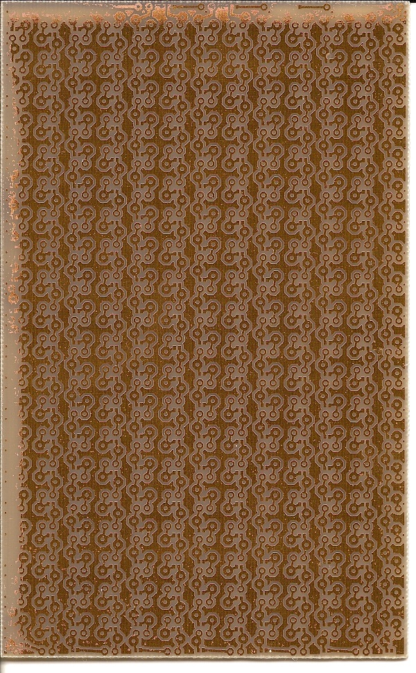

Ich möchte die Platinen- Selbstätzer unter euch fragen ob ihr das
gleiche Problem habt.
Ich möchte eine Platine mit Eurokartenformat ätzen (es handelt sich um
ein LED Panel). Die Platine ist so entwickelt, dass man mehrere Panele
auch nebeneinander anordnen kann. Dadurch hab ich eine Platine das
gesamte Eurokarten- Format ausnützt. (max. 2mm Abstand zum
Platinenrand).
Ich habe bereits ein 10er Paket Bungard Material verarbeitet und hab
auch schon bei früheren Platinen immer schon das Problem wenn
Leiterbahnen weniger als 5-6mm vom Rand entfernt waren, diese sich
aufgrund von beschädigtem Fotolack an den Rändern beim ätzen komplett
aufgelöst haben.
Diese Beschädigung tritt aber nur an jeweils einer Längsseite und einer
Breitseite auf. An den anderen beiden Seiten kann man bis zu 1mm vom
Rand entfernt Leiterbahnen verlegen ohne Probleme.
Ich hab auch schon so einen Verdacht was an dem defekten Fotolack an den
Rändern schuld sein kann. Möglichwerweise ist es dass Halteblech der
Dekupliersäge, die die einzelnen Eurokarten aus einer größeren Platte
ausschneidet.
So weit meine Vermutung.
Hat jemand von euch auch schon solche Probleme. Eigentlich sollte man
sich von Bungard als Qualitätshersteller solche Dinge erwarten können.
MfG Gregor.
von Gregor R. (gregor_rudorfer)
Solche Ergebnisse wie diese kommen dabei heraus. Einfach nur
enttäuschend :-(
(Die Punkte im Fotolack kommen davon, dass ich diesmal nur eine Folie
verwendet hab und nicht 2 übereinander)
Mfg Gregor

von Jochen F. (jamesy)
Nein, die Platten sind so gekauft, die sägt/schneidet er nciht selber.
Kenne ich von Bungard-Material auch (bestellt bei Bürklin). Mindestens
an einer Kante sind 2 bis 4 mm mit abgeplatztem Lack keine Seltenheit.
Meiner Meinung nach wird mit einer Schlagschere geschnitten, und evtl.
der Niederhalter hat hier die zerstörerische Wirkung, wo er Kraft
aufbringt.
Lösung: Größere Platte nehmen, oder anderen Hersteller....

von Axel K. (axel)
Meine erste Platine und bis jetzt Einzige mit selbstgebauten
Belichtungsgerät (ganz oben links besonders krass):
http://www.imgbox.de/users/eisman/09032010932.jpg
Die war gerade frisch bestellt.
Da hast du aber noch eine gute Charge erwischt. Du hast so wie ich es
auf dem Bild beurteilen kann nur ca. 3mm defekten Rand. Bei mir waren es
6mm mindestens. An einigen wirklich schlimmen Stellen sogar 8mm.

von Tino N. (tino)
Solche Fehler passieren immer dann , wenn beim schneiden der Platinen zu
viel Hitze entsteht. Ich kenne diese Probleme zwar nicht mit Bungard
Material aber der Fotolack ist nicht Hitzefest.
Mit den Materialien von Bungard hatte ich bisher keine schlechten
Erfahrungen manchen müssen . Einzig überlagertes Material macht gerne
Probleme . Ist das MHD fast erreicht ,kann man sicher sein dass es beom
belichten Problem gibt .

von Tino N. (tino)
Dann brauchen wir hier ja garnicht weiter machen . Wenn man schon sieht
dass der Lack mechanisch beschädigt ist , zurück damit . Hatte das wohl
überlesen . Kenne diese Problem nicht von Bungard. Das Material was ich
von Conrad bisher bekommen habe ,war immer i.O. . Ich kann mir auch
vorstellen dass es beim Transport ,Schaden genommen hat. Entweder zu
warm oder eben Frost . Da oxidiert der Lack sicher auch unter Umständen
an den Rändern weg ...

vom Rand ab. Das geht natürlich nur, wenn man nicht die ganze Euro-Karte
braucht. Saubere Schnitte bekommt man mit der Proxxon Tischkreissäge mit
Diamantscheibe hin.
Ansonsten habe ich mit den Platinen von Bungard sehr wenig am Rand an
Abtrag, ich lagere sie aber auch immer im dunkeln, evt bekommen die
Seiten Tageslicht?
mfg
von AndreB (Gast)
Ich hatte den selben Fehler, als ich eine Papiervorlage zum Belichten
genommen hattem die die selben Maße hatte wie die Platine selbst.
Die Ränder waren ebenso überbelichtet, was daher kam, das an der
Schnittkante des Papiers Licht eindrigen konnte, was wohl zu einer
partiellen unerwünschten Belichtung führte.
Als ich dann eine Vorlage nahm, die ca. 5cm über die Ränder ging waren
die Ergebnisse wieder prima!
Im Übrigen schneide ich meine Platinen auch imer mit dem Proxxon und
Diamantschneideblatt. Die Ränder fase ich dann an der Seite des Blattes
ein klein wenig an, damit die Schnittkanten runter sind.
