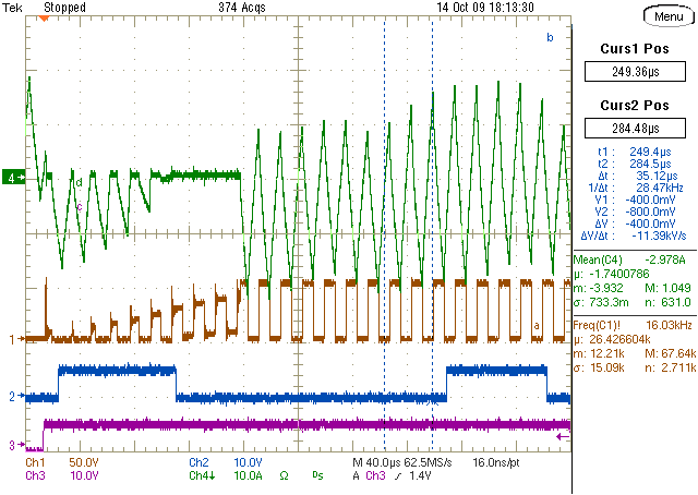

von Andreas R. (rebirama)
Konstant? nicht wirklich...
Hier mal ein Bild des Strangstroms
Motor im Leerlauf, halbe Drehzahl, Schaltfrequenz 65khz(!).
ist ein Modellbaumotor. (Neumotor irgendwas...)

Das Oszilloskop Bild find ich schonmal super kannst du dazu auch
gleichzeitig den Gesamtstrom in der Zuleizung messen?
Ich habe leider kein Bild des Stromes in der Zuleitung zur Brücke, kommt
man auch kaum ran, da das ja auf der Platine ist. Man kann sich die
Stromform aber leicht herleiten: Sie entspricht dem gemessenen Strom in
den "ON"-Phasen (Ch1 = 50V), und ist 0 in den Off-Phasen(Ch1 = 0V).
Das Blaue ist übrigens das Kommutierungsignal, low-high kurz nach Beginn
des Sektors, high-low bei einem Rotorwinkel von 30° (Sensorlose
Kommutierung).
Man erkennt auch, wenn man genau hinsieht, dass einige ° vorkommutiert.
Das einzige, was ich noch bieten kann, ist der Strom zwischen
Zwischenkreis und der Spannungsquelle.(im Anhang, gleicher Betriebspunkt
wie das erste Bild)
Bez. Verlauf des Strangstroms in der Off-Phase der PWM: Es ist nicht nur
ein einfacher Freilauf (L und D) sondern es kommt noch die vom Motor
induzierte Gegenspannung, die den Strom abbaut
(Drehzahl*Drehzahlkonstante). In meinem Fall habe ich aktiven Freilauf
(die intrinsische Diode der FETs wird durch einschalten des FETs
kurzgeschlossen), so dass der Strom - verursacht durch eben diese
Gegenspannung - sogar die Polarität wechselt. (siehe Bild oben)
