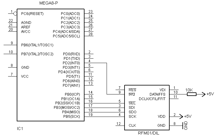

Weiters wollte ich auch nach der Beschaltung von dem Modul fragen. Ist
wirklich nur die Versorgungsspannung, Ground und ein 10k Widerstand
zwischen Data und Vdd nötig (Anhang)?
Und soweit ich, das verstanden habe müssen die Pins SDI, nSEL, SCK und
SD0 nun nur mehr mit dem µC verbunden werden. Der Rest bleibt in der
Luft?
Ich bitte um eine kurze Rückmeldung ob meine Gedankengänge richtig sind.
MFG Julian
von markusj (Gast)
Hallo Julian,
was denn nun, RFM01 oder 02? Dein Schaltplan zeigt ein RFM01, also einen
Empfängerbaustein, RFM02 ist der Sender ...
nIRQ benötigtst du übrigens wahrscheinlich eher nicht ... um bei
eingehenden Daten aufzuwachen reicht es, FFIT/SDO zu "beobachten"
Zum Thema aufwachen: Entweder du nimmst einen Mega88 (oder gleich 168),
der kann auf jedem Pin einen Pin-Change-Interrupt absetzen.
Außerdem: Ein Mega8 hat zwei externe Interrupts, dementsprechend hast
du einen frei.
Eine weitere Möglichkeit wäre z.Bsp. ein Missbrauch des
Analog-Komparators, der hat auch einen Interruptvektor.
mfG
Markus
von Nn N. (jaytharevo)
Hallo Markus, danke für deine Antwort, dass hört sich schon ganz gut an
Natürlich um den Empfängerbaustein!!! Sry, war eine kleine Verwirrung.
Beobachten während dem schlafen?
Ich hab einen ATMEGA8 zur Verfügung, was anderes (sollte) vermieden
werden.
> du einen frei.
Die 2 externen Interrupts sind mir bekannt, leider sind die, wie gesagt,
bereits für das LCD in Verwendung. Der Analog- Komperator liegt leider
auch auf einem Pin des PORTD... :( Ich brauche eben 8-Pins für das
Display (da bleibt nur PORTD über...). Wie gesagt, wenn ich einen Pin
vom LCD umlegen könnte auf einen PIN von PORTB, dann hätte ich den
externen Interrupt Pin schon frei.

ich hätte gern einfach nur Bestätigt, ob das von der Beschaltung her
alles ist?!
MFG...

von markusj (Gast)
Ich habe die RFM01/02-Kombo erfolgreich im Einsatz, allerdings an zwei
Tinys. Die Beschaltung ist relativ simpel, nur beim RFM02 muss man etwas
tricksen, um Timing-Probleme zu vermeiden.
Davon abgesehen sehe ich bei deiner Verschaltung keine Probleme, das
hängt halt auch immer davon ab, wie du den RFM01 ansteuern willst.
@Rest: Es gibt zu allen drei Modulen hier im Forum Quelltext (ich glaube
aus der Feder von Benedikt), außer zu Testzwecken habe ich den aber
nicht genutzt sondern stattdessen einen eigene Funk-Stack geschrieben.
Und was die Beschaltung angeht: Lest doch einfach mal das Datenblatt.
SO schlecht ist das auch wieder nicht ...
Als Minimalbeschaltung reichen wohl nSEL, SDI, SCK und SDO sowie DATA
(und evtl. nRES) via Pullup an VCC - und natürlich GND und VCC selbst
CLK und DCLK braucht man normalerweise nicht, nIRQ ebenfalls, VDI ist
nice-to-have wenn man etwa vor hat, eine Art Sendersuchlauf o.ä. zu
Programmieren - wobei man das auch ohne VDI machen kann ...
mfG
Markus

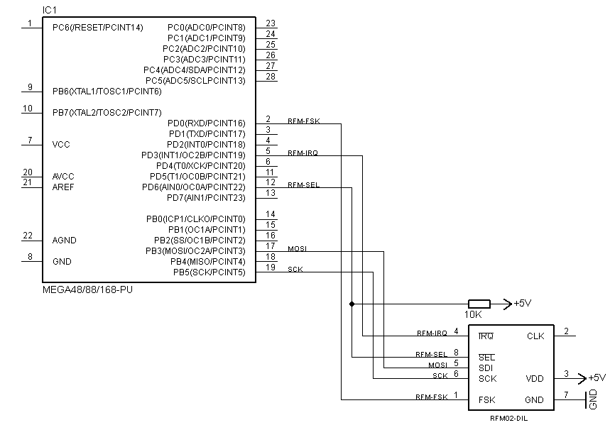

von (prx) A. K. (prx)
Hier ist sie.
von markusj (Gast)
@A.K.
Ich persönlich würde die RFM02-Module nicht so anschließen ...
Der FSK-Anschluss ist unnötig und braucht nicht benutzt werden (Pullup
an VCC wurde irgendwo empfohlen), dafür würde ich aber MISO an SDI und
nIRQ and SCK anschließen. Klingt verrückt, aber:
Dann kann sich da Funkmodul die Daten selbst holen.
Die Konfiguration des Moduls ist über Soft-SPI schnell gemacht, aber
wenn der Transfer im Hintergrund laufen kann und man nur alle acht Bits
neue Daten nachschieben muss, spart dass ne Menge Zeit!
Dafür braucht man beim RFM01 den nIRQ nicht, weil der SDI-Pin ebenfalls
einen vollen FiFo signalisieren kann.
mfG
Markus
Yep, das geht auch. Allerdings ist dann SPI blockiert und es handelte
sich um eine Nachrüstung einer bestehenden Implementierung, in der SPI
schon anderweitig verwendet wurde. Ich habe statt dessen SPI gemeinsam
mit einem anderen Device als reinen Steuerbus betrieben und konnte den
Datentransfer über nIRQ/FSK parallel zu anderweitigen SPI-Aktivitäten
durchführen.
