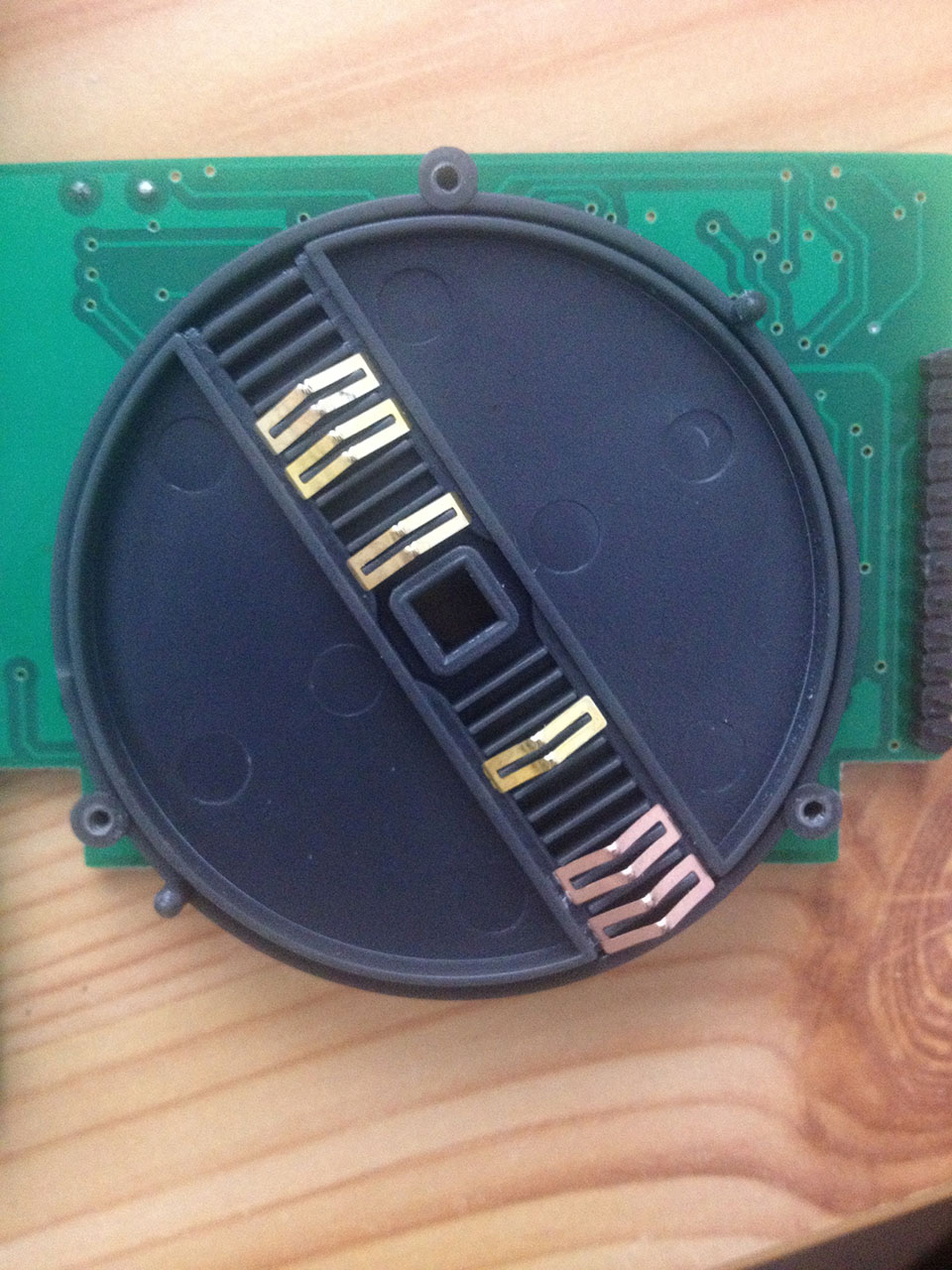

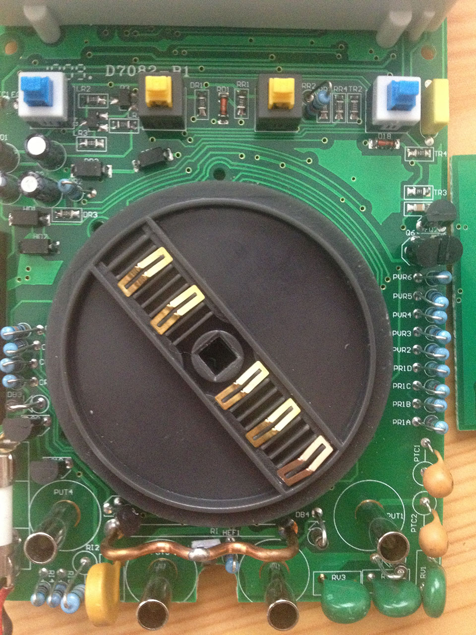

dummerweise habe ich mein PeakTech 2010 an der 200mA Buchse mit ein
wenig zu viel Strom belastet...
Na ja war zuerst noch voll funktionstüchtig nur der 200mA Bereich war
defekt, wie sich nachher heraustellte wegen einem abgerauchten
Transistor.
Mein Problem ist jetzt, dass ich mir dummerweise nicht genau angeschaut
hatte wie bzw. wo die Schleifkontakte zur Bereichsauswahl auf dem Runden
dreh Teil unter dem Knopf sind bzw. waren (Siehe Anhang).
Da sind durch unüberlegtes fummeln welche abgefallen und ich weiß nun
nicht mehr wo die hin müssen.
Hat mal jemand sein 2010 aufgeschraubt und evtl. Fotos gemacht?
Oder mag jemand mal seins aufschrauben und nachschauen :) ?
Alternativ müsste ich es mir nochmal kaufen, nur zum aufschrauben und
nachschauen wo die scheiß Schleifer genau sitzen.
Als Anhang mal ein Bild von dem Runden Teil wo die Schleifer drauf sind
und dem Oberteil der Bereichswahl Konstuktion. Dieser Oberteil wird auf
die Hauptplatine gesteckt mit dem Runden Teil mit den Schleifern drauf
dazwischen. Die Achse des Bereichswahlknopfs wird dann durchgesteckt und
bewegt das runde Teil mit den Schleifern...
Wäre über Hilfe da sehr dankbar
Viele Grüße Daniel

Habe auch diesen Problem mit den Federn. Meine Platine hat aber die
Version 2.9 und somit eine Feder mehr. Hat jemand vielleicht auch von
dieser Platine Bilder?

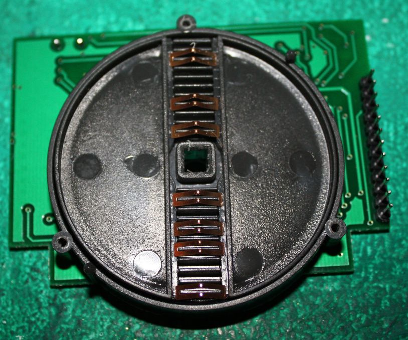

von Cra Z. (crazor)
Der Beitrag kommt reichlich spät, aber ich sitze in der selben Patsche.
Hast du das Problem schon behoben? Habe auch die Version 2.9, und alle
Bilder, die ich bisher im Web fand, sind von einer anderen Version.
Im Anhang mal die Bilder von meinem Wahlrad. Es fehlt aber auch irgendwo
genau eine Kontaktfeder! Hoffentlich eine andere als bei dir ;) Hast du
Fotos von deinem 2010?

mir ist das selbe passiert. 2 Kontakte sind mir dummerweise abgefallen.
ABER: Ich hab natürlich die Platinenversion V3.0 wo alles wieder anders
ist :(
Langsam glaub ich das macht PeakTech extra in jeder Version anders, um
das reparieren zu erschweren!
Hat jemand Fotos von den Schleifkontakten von der V3.0 ?
von Daniel H. (Gast)
Ich hab einfach ne Mail an technik@peaktech.de geschrieben und bekam nen
Tag später das PDF im Anhang. Das wird dir wohl nicht helfen, aber
vielleicht braucht es jemand anderes nochmal. Schreib denen doch auch
mal ne Mail!
von frank86 (Gast)
Danke Daniel, ich denke das was PeakTech dir geschickt hat (V2.9 ?)
könnte bei mir auch passen (V3.0). Ich werds mal ausprobieren.

von frank86 (Gast)
Ok es scheint zu passen. Also ist das bei V2.9 und V3.0 wohl gleich

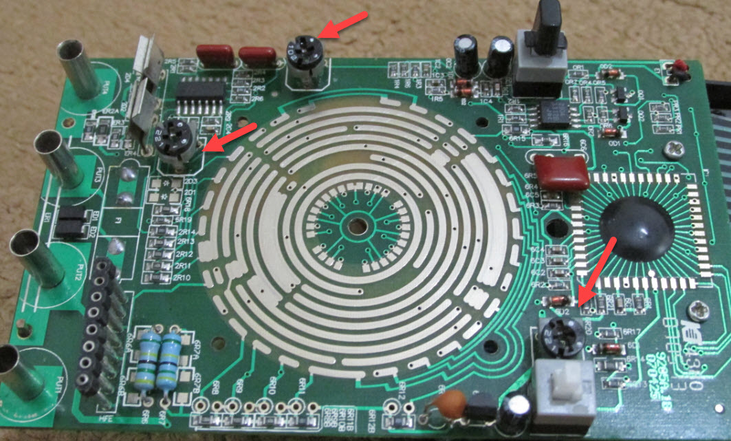

von sajjad (Gast)
There is no corporate brand on the dt9205 multimeter. The problem is
that, after manipulating the potentiometers, it does not show any AC or
DC voltage or voltages.
von sajjad (Gast)
This is my multimeter. Not Mark.helpe me .How to set potentiometers. Now
it does not show anything on the display
von Manfred (Gast)
sajjad schrieb:
> Now it does not show anything on the display
sajjad - in your picture
https://www.mikrocontroller.net/attachment/379906/IMG_2312.JPG you
disassembled the central rotary switch.
Perhaps, you didn't assemble it correctly after dismounting?
Can you ensure, it's contact springs are complete and in it's right
place?

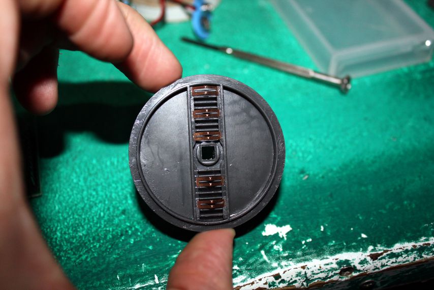

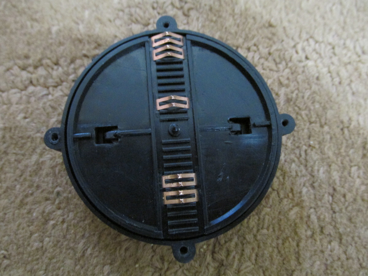

von Björn (beckenrandschwimmer)
Hi, ich habe mein 2010 DMM V2.9 Messgerät geöffnet, hier die Bilder:
