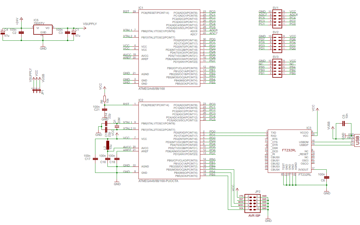

Hallo Leute
Da ich des öfteren Projekte mit Mikrocontrollern mache, möchte ich nun
einen universal Print herstellen. Mein Ziel ist es, einen Print zu
designen, mit welchem ich möglichst flexibel für weitere Aufgaben bin.
Da ich an privaten Projekten arbeite, ist es für mich nicht lukrativ
Prints für Prototypen herstellen zu lassen. Um mir aber einwenig Arbeit
zu sparen möchte ich nun diesen Grundschaltungsprint herstellen. Dieser
kann dan einfach genommen werden und die zusätzlichen Komponenten werden
dann auf einer Lochrasterplatine angebracht.
Momentan habe ich vor, folgende Schaltungsteile zu integrieren:
Mikrocontroller ATMEGA88/168 (DIL oder MLF32, evtl. auch beides)
Spannungsversorgung (LM7805)
SPI Interface für JTAG (6Pin Wannenstecker)
USB Interface (FT232RL)
Stiftenleiste für 3 Taster
Das sind so die Schaltungsteile, welche mir auf anhieb in den Sinn
kommen und nützlich sein könnten. Habt ihr noch andere Vorschläge, was
ich zusätzlich auf den Print packen soll? Die Platine sollte ca. 5cm x
5cm werden. Evtl. auch grösser.
Schaltung folgt, sobald ich sie erstellt habe.
Grüsse Creation

von Philipp R. (creation)
Hier das versprochene Schema. Es ist erst die vorläufige Version und
noch nicht so ganz sauber gezeichnet.
Momentan sind noch beide uC Varianten (DIP und MLF32) drauf, werde aber
voraussichtlich nur die MLF32 Variante Layouten. Mal sehen.
Bin für weitere Vorschläge jederzeit offen.
Momentan bin ich mir noch am überlegen, einen IR-Empfänger mit drauf zu
bauen, da meine Projekte meistens per Fernbedienung steuerbar sind.
Grüsse Creation

von Tropenhitze (Gast)
Für AVR ISP würde ich die 6-polige Ausführung bevorzugen und
zweckmäßigerweise auch /Reset anschließen.
PB6 und PB7 sollten auch nach außen geführt werden, wenn der interne
Oszillator verwendet wird. Den Betrieb mit einem Uhrenquarz würde ich
auch vorsehen.
An Stelle des USB Teils würde ich einen MAX232 mit RS232 Anschlüssen
bevorzugen. Die dabei erzeugte V- kann für externe OPVs dienlich sein.
Den 7805 würde ich durch einen LP2950-5 ersetzen, damit der
Stromverbrauch des Reglers nicht höher als der der Schaltung ist.
Aber vor allem würde ich
von nobbyh (Gast)
@Creation,
vor allen Dingen würde ich den FT232RL nach Version des Datenblattes
anschliessen. 2 x 27 Ohm in die Leitungen zum USB-Stecker und eine
Induktivität von 100µH in die VCC-Leitung zum Chip. Eine Sicherung
in der Plus Leitung vom USB-Stecker ist bei einem Experimentierboard
auch nicht unbedingt falsch.
Gruss
NobbyH
