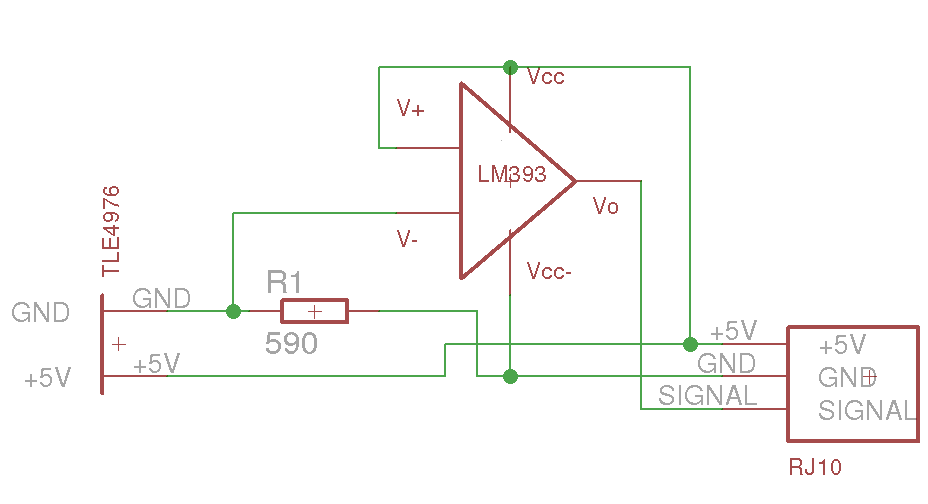

Hallo
Ich habe mir die verschiedenen Optionen durchgeschaut und denke, dass
ein Comparator (extern) sicherlich die beste Lösung ist. Ich würde dazu
den LM393 wählen und habe mal einen Schaltplan gezeichnet.
Meine Überlegungen waren folgende:
Ich vergleiche 5 Volt mit der Spannung die am Widerstand R1 abfällt:
Falls der Sensor low schaltet fließt I_L (= 6mA), falls er high schaltet
I_H (=14maA).
Demensprechend gelten 2 Ungleichungen:
R1*I_L < 5V
R1*I_H > 5V
R_L = 590 Ohm sollte also passen. Auf die Eingänge Vcc+ und Vcc- des
Comparators führe ich 5V und GND, so dass als SIGNAL 5V anliegen falls
der Sensor schaltet und GND falls nicht..
Wäre nett wenn jemand kurz drüber schauen könnte!

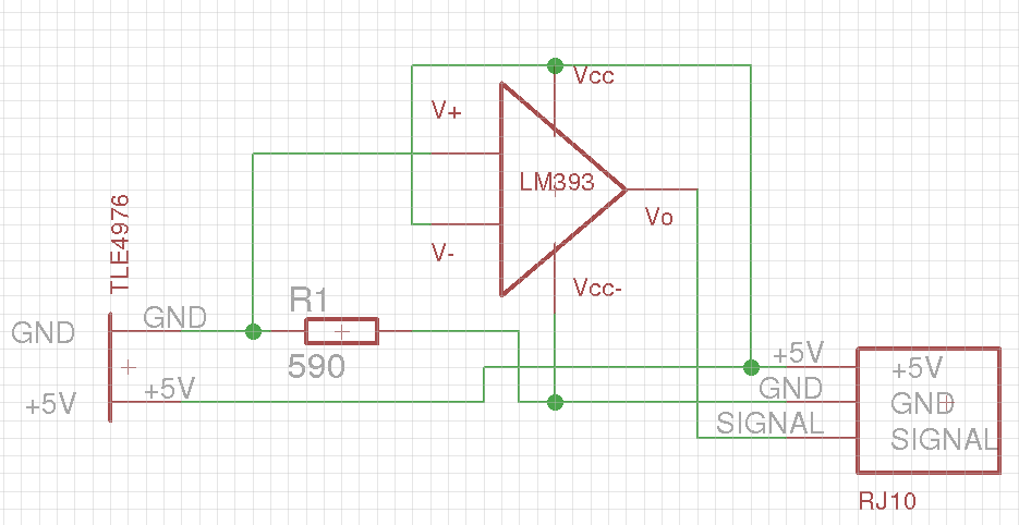

von Schimi S. (schimi)
Ich glaube ich habe selbst schon einen Fehler entdeckt.. V+ und V-
sollten wohl vertauscht sein, damit an V- immer 5V liegen und an V+
entsprechend ein Wert größer 5V falls der Sensor schaltet und kleiner 5V
falls nicht.
Wie gesagt, es wäre glaube ich ganz gut wenn nochmal jemand drüber
schauen könnte..
Dankeschön
