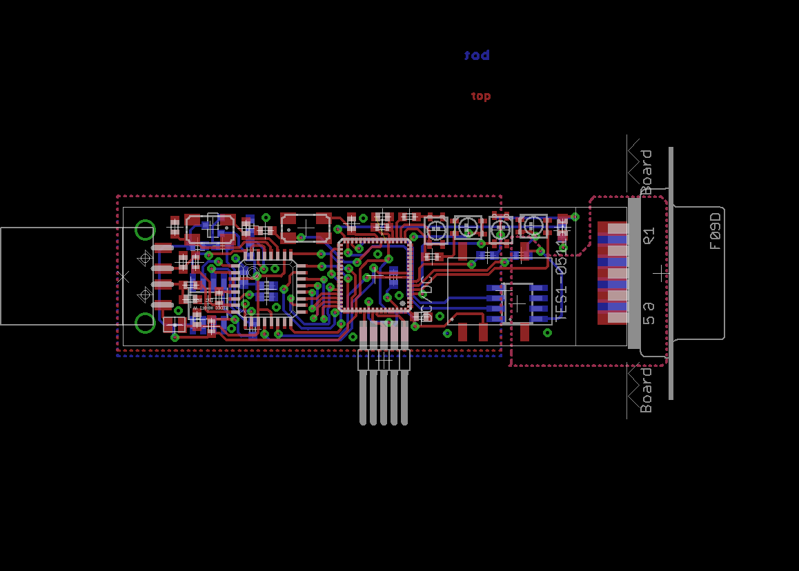

Mal noch eine andere Frage: Welcher FPGA (muss nicht groß sein, nur für
ein bisschen Gyro Rohdatenverarbeitung also FIR Filter und son kram) im
TQFP Gehäuse bietet sich für ein zwei Lagiges Layout an?
von Stefan Salewski (Gast)
Zweilagig ist schon haarig, ich glaube Thomas Pototschnig hatte eins
gemacht. Spartan3 braucht ja in der Regel 3 verschiedene
Versorgungsspannungen, da hatte ich mit 4 Lagen schon Probleme. Oder man
muss eben viele Pins unbenutzt lassen. Spartan3E hat ja einige
Input-Only-Pins, dass macht das Leben noch schwieriger.
Vielleicht eher Altera, da gibt es wohl einige die mit zwei Spannungen
auskommen -- möglicherweise gibt es solche auch von anderen Herstellern.

von Blanvolet (Gast)
Bei BGA is klar das ich viele Lagen brauch. Bei TQFP kann man sich meist
noch Rette. Wies mit 3 Spannungen aussieht weis ich nicht, aber bisher
hatte ich immer genug Platz unter dem Chip um einige Leitungen zu
verlegen (siehe Bild). Platz is in der kleinsten Hütte sag ich immer und
ich würds probieren. Ich würd auch auf vier Lagen gehen wenns nich
anders geht ;)
Welcher Xilinx würde sich denn anbieten? Ich mag das Altera Tool
eigentlich nicht so, hatte damit in Digitaltechnik zu tun (MaxPlus+2)
und das ist irgendwie ... ka ich mag das nich hehe.
