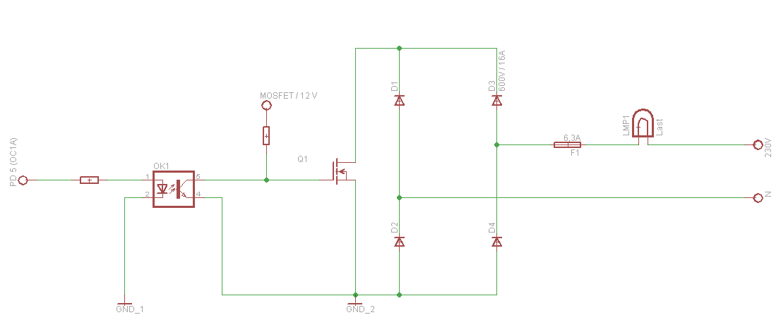

dann weis ich ehrlich gesagt nicht warum mein Mosfet nicht mehr
abschaltet.
wenn am eingang PD5 ein signal kommt müsste doch der Opto durchschalten
und das gate des MOSFETs auf Masse ziehen... wieso schaltet aber mein
Mosfet nicht ab!
Rvorwiderstand = 120 ohm
Rgate = 300 ohm
jemand ne Idee?
von spess53 (Gast)
Hi
Beim Durchschalten des Optokopplerausgangs auf Masse würden durch den
300R-Widerstand 40mA fliessen. Das passiert aber nur, wenn bei deinem
Optokoppler (CTR 10%) 400mA durch die LED fließen. Da durch deine Diode
etwa 40mA fließen ergibt das einen Kollektorstrom von 4mA. Daraus
resultiert ein Spannungsabfall an denn 300R von 1,2V der wiederum zu
einer Gatespannung von 10,8V führt. Weshalb sollte der FET dann sperren?
1. Du hast einen grottenschlechten Optokoppler.
2. Der 300R Widerstand ist viel zu klein.
MfG Spess
von MaWin (Gast)
> Rgate = 300 ohm
40mA muss der Optokoppler nach Masse ableiten.
Aber du schickst nur 28mA (wenn überhaupt) hinein.
Ein Optokoppler mit 100% CTR kann aber nur so viel Strom durch CE
fliessen lassen, wie er auch durch die LED bekommt. Dein optkoppler
müsste 200% CTR haben, eher unwahrschienlich.
Nimm doch mal 4k7 als Gate-Widerstand (und die 300 Ohm recykele als
Rvorwiderstand).

von Knud (Gast)
achso danke euch,
ich habe die 120 ohm gewählt damit ich ca. 30 mA If bekomme da max. 40
mA vom uC herausgegeben werden sollten.
wenn ich also die 120 ohm beibehalte 30mA wäre das bei dem CTR 3mA Ic,
da ich keine 4,7 k zuhause habe würden auch 10k funktionieren?
3mA * 10k = 30V
würde das so auch gehen?

von spess53 (Gast)
Hi
>3mA * 10k = 30V
Eher 12V/10k= 1,2mA. Allerdings sind die 10K als Gatewidestand
suboptimal.
MfG Spess
von Knud (Gast)
habe die 10k mal eingebaut um das ganze mal zu Versuchen.
bei den 300 ohm hatte ich ca. 8 V am gate zu masse als der opto
durchgeschaltet war.
jetzt bei 10k habe ich 0 V, die Glühlampe wird viel dunkler aber
flackert wie verrückt, wie soll ich mir das erklären? vielleicht weil
die 10k doch zu viel sind?

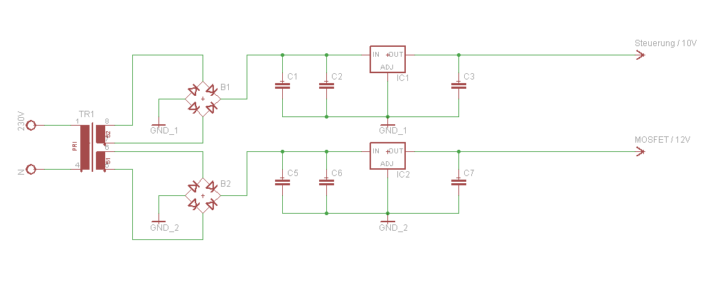

die kommen vom meinem gebauten Netzteil, ein Trafo der 2
ausgangswicklungen besitzt mit der einen Speise ich meine Steuerung mit
der anderen erzeuge ich mir meine 12V um den MosFet zu schalten.
mfg
von Knud (Gast)
Nachtrag:
auf der Eingangsseite des Spannungsreglers ist einmal ein Kerko (100nF)
und ein Elko (2200µF) , Ausgangsseitig nochmals ein Kerko (100nF).
von MaWin (Gast)
Ok,
und GND_1 ist mit GND_1, GND_2 mit GND_2 verbunden,
so weit so gut, so weit so so viel Aufwand.
Wenn also die LED des Optokopplers dauerhaft an ist,
ist deine Lampe auf 230V Seite nicht dauerhaft aus,
sondern flackert.
Ist es eine normale Glühlampe, oder eine Energisparlampe
oder sonstiges ekeltronisches Gemoppel ?
Der MOSFET ist ein NMOSFET ausreichender Sperrspannung
und richtigrum eingelötet ?
Es flackert auch noch, wenn du ca. 180kOhm (0.5W) parallel
zu deiner Lampe schaltest ?
von Knud (Gast)
hey Marwin, habe heute leider keine Zeit mehr morgen werde ich dir
weiteres sagen.
aber es ist eine normale Glühlampe angeschlossen.
Ich habe mit dem Oszi mal über der Lampe gemessen.
Wenn ich ein dauerhaftes Signal also 5V auf die beschaltung gebe wird
komischer Weise nur 1 Halbwelle gekillt, was auch das Flackern erklären
würde. Normalerweise müsste aber der Mosfet bei geöffnetem Zustand
(Eingangssignal 5V) beide Halbwellen sperren....
gruß bis morgen
von MaWin (Gast)
Eine Diode kaputt oder den ganzen Brückengleichrichter vergessen :-)
von Knud (Gast)
Hallo wollte nur bescheid geben, dass ich den Fehler gefunden habe, war
tatsächlich ein winziger Lötzinnrest der an einen anderen Lötpunkt ragte
und somit eine Diode überbrückt hat.
gruß und danke an alle
