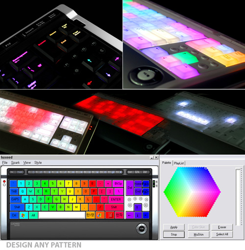

Hallo Leute! Ich möchte gerne ein optisch einigermaßen ansprechendes Programm zur Steuerung eines uc programmieren. Ich selber kenne mich wenn dann nur in C aus. Und dort im Speziellen auch mehr bei den Mikrocontrollern. Da ich nun gerne ein Programm entwerfen würde,wo ich das Design gerne in Photoshop entwerfen möchtee, aber die ganzen Funktionen der Knöpfe, Regler etc. programmieren möchte. Ich komme mehr aus der Designecke und kenne das halt so, dass man in PS alles zeichnet und dann zerslicet und dann verlinkt und fertig ist die Laube. Welche Sprache wäre hier die sinnvollste um bei sehr wenig Vorkenntnissen trotzdem einigermaßen ans Ziel kommt. Wird eine solche Technik überhaupt angewandt?! C fällt bei graphischen Geschichten ja schonmal aus. Vielleicht C# oder Delphi oder sowas?!

OK. Nochmal langsam und in kurz.
Ich möchte ein optisch ansprechendes Programm schreiben womit ich einen
uc per rs232 Schnittstelle steuern kann.
Um mir ein bisschen Arbeit beim programmieren zu ersparen möchte ich mir
die "skins" in Photoshop erstellen und dann einfach in mein Programm
reinpappen.
Meine Programmierkenntnisse beschränken sich auf C. Das Programm soll
lediglich einfache Regler und Felder besitzen womit ich dem uc z.b.
sagen könnte. "LED 1 : Farbe 220,220,50"
Da ich weiß, dass C bei solchen Dingen recht überaufwändig ist würde ich
gerne per drag and drop eine einfache Oberfläche generieren. Die
grapischen Dinge mit Photoshop als bmp's oder so reinpappen und ebn die
Anweisungen per RS232 übertragen.
So. Das war zwar nicht kürzer, aber HOFFENTLICH verständlicher :-)
Ich hab noch n bild rangehangen. Denn wie wir alle wissen: ein Bild sagt
mehr als 1000 Worte ;-)
