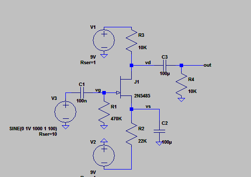

Habe hier übrigens eine FET-Schaltung aus einem
Gitarrenverstärkerschaltplan, die sieht ein bisschen ungewöhnlich aus,
ich poste gleich mal eine Skizze...

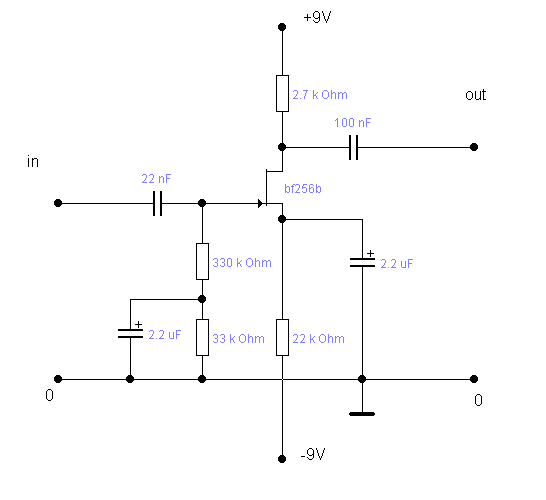

von hermy (Gast)
so, hier noch die schaltung.
erst mal auffällig, dass der FET mit +-Ub (+-9V) versorgt wird.
anscheinend liegt D aber über den rechten 2,2uF-kondensator
wechselspannungsmäßig auf masse. ist die konstruktion zur erzeugung
einer extremen negativen gate-vorspannung gedacht?
und wozu mag wohl der spannungsteiler mit kondensator (linker C, 2,2uF)
als Gate-Widerstand dienen?
von (prx) A. K. (prx)
Um diese Schaltung soweit zu kriegen, dass Ugs positiv wird, musst du
vorne so viel Volt reinjagen, dass der Strom nur zum Source sondern auch
zum Drain wieder rauskommt.
Vor allem wüsste ich gerne, wieso der gepolt sein darf. Der kriegt eine
saubere Wechselspannung.
von Paul Baumann (Gast)
Der Spannungsteiler ist das, was bei einer Röhre (Triode) der
Gitterableit-
widerstand ist. Da das Gate des FET sehr hochohmig gegenüber dem Drain
ist, würde, weil kein Gatestrom fließt, auch keine Spannung über dem
Spannungsteiler abfallen und das Gate läge auf 0 Volt. Weil aber ein
Drainstrom einen Spannungsabfall über dem Drainwiderstand erzeugt,
hat man dann durch die Differenz automatisch eine Gate-Vorspannung
erzeugt. Was die 2,2uF da vorne sollen? Eventuell, Gatespannung zu
sieben.
MfG Paul
hermy schrieb:
> das ist dann wohl der trick bei der sache...
Eben. Die Schaltung ist so dimensioniert, dass sie bei jeden halbwegs
vernünftigen Audiosignal nicht in die Ugs-Begrenzung läuft.
Sourcewiderstand meine ich....
Schusselig
Paul
Ist das Schaltbild mitsamt Dimensionierung garantiert richtig,
einschliesslich der Widerstandswerte und der gepolten Kondensatoren,
oder hast du eine bestehende Platine analysiert und bist zu diesem
Ergebnis gekommen? Wenn Letzteres: Was soll diese Schaltung offiziell
bewirken?
von hermy (Gast)
> bewirken?
schaltbild habe ich mal irgendwo im netz gefunden.
bauteilwerte wie angegeben übernommen, dort wird allerdings der BF256C
empfohlen (der ist nur leider nicht in der datenbank von meinem EWB).
es handelt sich dabei um einen verzerrer. d.h., ein dreiecksignal müsste
bei mittlerer amplitude zu einer art sinus verrundet werden.
habe noch einen ähnlichen schaltplan in einem anderen buch.
Dort folgendes:
Ub = +-15V
FET = BF244, ... BF247, BC264 u.a. (anm.:was auch immer das heißen mag)
Rg = 470K (anm.: ohne zweiten R und C)
Rd = 10K
Cd = 1µF (koppel-C)
Rs = 18K + trimmer 22K in reihe (arbeitspunkt)
C von Masse nach S = 47µF (also deutlich größer als oben)
kein Koppel-C vor dem G (100n sollten passen)
hast du mal versucht, es zu simulieren?

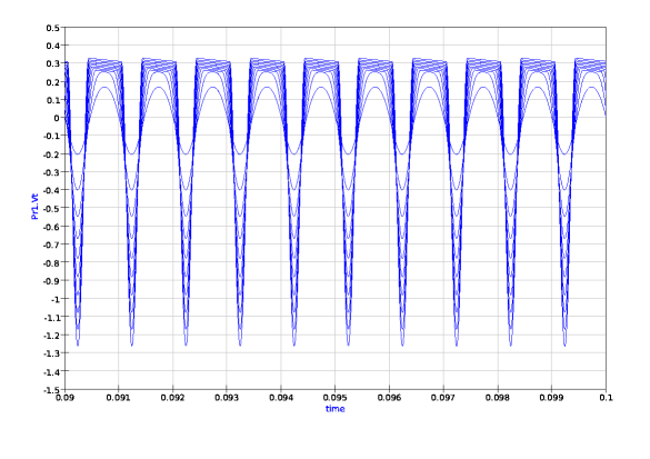

hermy schrieb:
> ps: hab jetzt mal beides wie angegeben mit EWB simuliert, da kommt nur
> murks raus...
Ich habe die erste Schaltung mal mit einem BF245B im qucs simuliert.
Eingangsspannung wird von 100 mV bis 1 V (peak voltage) in Schritten
zu 100 mV geändert.
Passt ins Bild. Die Schaltung ist im Ruhezustand dicht an der
Abschnürgrenze dimensioniert und die Drainspannung liegt ziemlich dicht
an der oberen Versorgung (~0,8V drunter). Folglich ist nach oben weit
weniger Spielraum als nach unten und die Drainspannung kommt schnell an
die Grenze.
Ich hatte mich daher schon gefragt, ob das eben die Absicht ist. Dieser
Effekt wäre noch stärker, wenn der seltsame 33K Widerstand nicht an GND
hängen würde, sondern an -9V. Was den Sinn des Kondensators an diesem
Teiler erklären würde, aber mit der Polarität beider 2,2µF-Kondensatoren
kollidiert.

Gesag, getan.  Deutlich erkennbar ist, dass das Teil jetzt den
Pegel drastisch abschwächt.
> an diesem Teiler erklären würde, aber mit der Polarität beider
> 2,2µF-Kondensatoren kollidiert.
Die Polarität ist der Simulation ja wurscht. ;-)
Wenn du jetzt noch dem Sourcekondensator eine Null mehr gönnst (also
22µF), dann sollte es obenrum eher nach Backenzahn als nach Schneidezahn
aussehen. In der anderen Dimensionierung sind es ja 47µF trotz weit
grösserem Rd (10K statt 2K7).
Vielleicht klingt der Schneidezahn ja besonders schneidig? :-)
Mea culpa.  Ich hatte etwas blindlings einen 1-kΩ-Lastwiderstand
angehängt, der war der Verursacher des Schneidezahns.  Hier mal die
letzte Simulation wiederholt mit 100 kΩ Last.
Yep, so sollte diese Verzerrung möglicherweise auch aussehen. Nur hat
dieses Clipping rein garnichts mit Ugs > 0 zu tun.

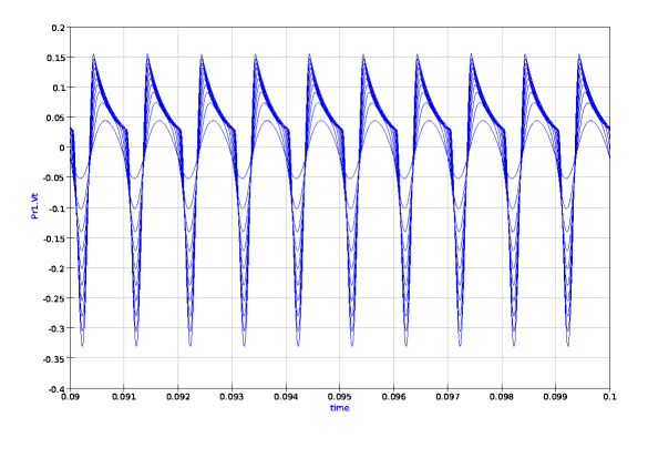

hermy schrieb:
> kannst du das eventuell mal testen mit der symmetrischen Begrenzung und
> ein größeres oskar-bild davon einstellen?
Ich wüsste nicht, warum die Begrenzung dann plötzlich symmetrisch
werden sollte, aber hier hast du's.  Diesmal ist Vin (Spitze) fest
auf 500 mV, dafür wird der Sourcewiderstand in 4-kΩ-Schritten von
18 kΩ auf 40 kΩ verändert.  Die größte Verstärkung ergibt sich bei
18 kΩ (leider kann qucs beim "parameter sweep" den Parameter nicht
in der Kurvenschar mit angeben).

Denkbar. In der anders dimensionierten Schaltung könnte sich der
Ruhepegel der Drainspannung so einstellen lassen, dass das Signal am
positiven Ende durch den Spannungsteiler Rd/Rlast(!) und am negativen
Ende durch die Sourcespannung (je nach FET-Typ 2-4V) leidlich
symmetrisch begrenzt wird.
Bei der ursprünglich angegebenen Dimensionierung ist Rd dafür zu klein.
von hermy (Gast)
Danke für das Diagramm! Das heißt dann wohl, eine symmetrische
Begrenzung der oberen und(!) unteren Halbwelle ist mit der
Dimensionierung gar nicht möglich... !?!!!
Rechenexempel als Daumenpeilung:
Im Ruhezustand ist Ug=0. Als Sourcespannung wird sich je nach FET-Typ so
um die 2-4V einstellen und bei hinreichend grossem Cs ändert sich die
auch mit Signal nicht. Ergibt einen Source/Drainstrom von grob
(9V+3V)/22K=550µA. Drainspannung also 9V-(550µA*2700) = 9V-1,5V = 7,5V.
Der Spannungsbereich der Drainspannung ist (ohne Lastwiderstand!)
begrenzt auf 9V oben und die erwähnten 2-4V unten (plus ein bischen
Uds). Der Ruhepegel sollte also ungefähr in der Mitte davon liegen.
Ausgehend von 3V Ugs sind das also grob 6V, je nach FET-Typ. Rd muss
also ungefähr verdoppelt werden.
Ich würde sogar sagen, dass eine solche mit der ganzen Schaltung
nicht möglich ist.  Naja, vielleicht ja schon, wenn man sie
tatsächlich bis an die Grenzen der Versorgungsspannung fährt, aber
dafür braucht man sehr viel Eingangsspannung (oder eine sehr
kleine Versorgungsspannung).

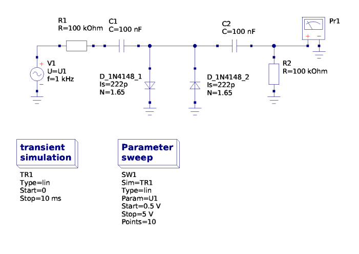

Wenn es symmetrisch sein soll, warum nicht mit einem Diodenbegrenzer?
Du brauchst aber eine Pegelregelung davor, damit die Dioden auch
wirklich am Begrenzen sind.

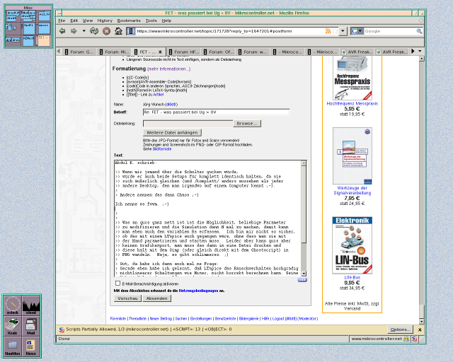

Mit welchem Programm hast Du den "Wellensalat" aufs Papier gebracht?
Jörg benutzt Linux und QUCS.
Du tobst wohl über die Remoteverbindung auf seinem Rechner herum? :-))
MfG Paul
Nein, Abdul kennt mich nur schon lange genug.  Genauer gesagt: auf
Arbeit Linux, zu Hause FreeBSD, aber aus Sicht von qucs ist das
komplett schnuppe.  Wenn mir jemand über die Schulter gucken würde,
würde er auch beide Setups für komplett identisch halten, da sie
sich äußerlich gleichen (und komplett anders aussehen als jeder
andere Desktop, den man irgendwo auf einem Computer kennt ;-).
Ich hatte übrigens auch nochmal mit einem größeren Rd gespielt,
aber irgendwas wie eine ernsthaft symmetrische Begrenzung habe ich
nicht hinbekommen.

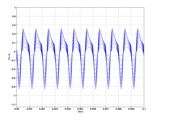

Hab es jetzt auch mal simuliert, mit LTspice. Funktioniert wie oben
vermutet, wobei das Clipping allerdings nicht symmetrisch einsetzt. Eine
sehr symmetrische Kurvenform ergibt es auch nicht, aber das ist bei
diesen Signalamplituden mit diskreten Komponenten ohne Rückkopplung auch
nicht zu erwarten.
