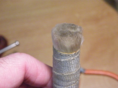

von oszi40 (Gast)
Oxydierte Schaltkeisanschlüsse gab es nicht nur in der DDR. Ein
Glasfaserpinsel hat mir auch schon bei vielen alten TI-Schaltkreisen
geholfen, sie wieder lötfähig zu machen.
