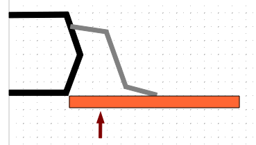

ich habe eine Selbstbauplatine mit ein paar SMD-ICs (der kleinste ist
ein TQFP144 mit 0.5mm Beinchenabstand). Die Platine ist ohne
Lötstoppmaske. Leider kriege ich die ICs nicht so gut verlötet, wie ich
mir das vorgestellt hatte.
Es bilden sich immer wieder ekelhafte Lötbrücken (vgl. Bildchen), und
zwar in dem mit dem roten Pfeil markierten Bereich. Die Lötbrücken
sitzen also nicht "vorne" bei den Beinchen des TQFPs, sondern "hinten
drinnen" im Zwischenraum zwischen IC-Gehäuse und der Bedrahtung :-(
Das Problem mit den Brücken ist, dass sie nur schwer zu entdecken sind
und sich oft nur mühevoll mit einem Skalpell entfernen lassen. Mit
Entlötlitze hab ich das bisher nicht hingekriegt.
Diese fiesen Brücken treten sowohl bei ICs mit 0.5mm als auch mit 0.8mm
Pitch auf. In beiden Fällen auch unabhängig davon, ob ich mit einer
meißelförmigen Lötspitze arbeite oder mit einer Hohlkehle. Als
Flußmittel verwende ich Löthonig und beim löten orientiere ich mich an
den Youtube-Videos wie z.B. die von Ulrich Radig.
Kennt jemand das Problem oder kann mir sagen, was ich falsch mache?
Liegt es vielleicht an der Größe oder der Lage der Pads? (Ich verwende
die Gehäuse aus der Eagle-Bibliothek ref-packages.) Ich habe das Gefühl,
dass die Pads bei den Packages zu weit Richtung IC-Gehäusekörper
gehen...?
Vielen Dank,
Stephan

von Marvin S. (demo)
Imho sollte die Entstehung solcher Bruecken ganz normal sein. Entfernt
bekommst du sie mit einem Entloetkolben oder vllt schon einer
Entloetpumpe.
Alternativ koenntest du natuerlich auch die Pads von der Innenseite her
verkuerzen und damit verhindern, dass da ueberhaupt Loetzinn hinfliesst.
Gruesse
Marvin

Gibt es vielleicht irgendwo im Netz eine Abhandlung darüber, wie die
Pads solcher Bauteile für Handlötung am besten positioniert werden
sollten?

von Stephan M. (stephanm)
derWarze schrieb:
> Beim Auflöten vorher die Pads mit reichlich Löttinktur bestreichen.
> Brücken bekommt man mit am besten mit reichlich Löttinktur und notfalls
> Entlötlitze weg (diese auch mit Löttinktur bestreichen!)
Dieses Wort "notfalls" hat mich auf einen Gedanken gebracht. Beim
rumprobieren hab ich letztlich festgestellt, dass diese hinter den
Beinchen liegenden Brücken besonders gerne dort entstehen, wo ich mit
meiner Entlötlitze besonders viel herumgebraten habe. Scheinbar bleibt
da "weit hinten" gerne ein sehr schmaler Rand Lötzinn auf der Platine
pappen, den man dann nachher kaum wegkriegt 8-(
Meinen TQFP144 habe ich nun ohne große Mühen und vor allem fast ohne den
Einsatz von Entlötlitze ganz gut gelötet bekommen:
Pads verzinnen - geht mit Löthonig und Hohlkehlenlötspitze sehr schön.
Kurz mit Entlötlitze drüber, damit keine Hügel bleiben. IC ausrichten,
Löthonig dazu, dann mit Hohlkehle (mit seehr wenig Zinn drinnen) über
die Beinchen und fertig. Vorsichtig und mit sehr viel Flußmittel
Zinnbrücken entfernen, wobei ich diesmal nur im absoluten Notfall
Entlötlitze genommen habe.
Gut, mit meinem heutigen Verbrauch an Flußmittel lötet man anderswo
vermutlich ein ganzes Server-Mainboard. Aber egal, das Ergebnis ist so
wie ich mir das vorgestellt habe! :-)

(genauer gesagt 1 Lötbrücke pro Seite - am letzen Pin, wo man das
Lötzinn nicht mehr weiterziehen kann). Bei TQFP nie. 10 Brücken zu Seite
hört sich nach zu viel Lötsinn an.
von Michael G. (linuxgeek) Benutzerseite
Jens schrieb:
> Hallo Stephan!
> Ich löte solche kleinen Bauteile wie folgt.
> 1.) Die Lötpads mit Fittings-Lötpaste dünn bestreichen und dann mit dem
> Lötkolben die Pads verzinnen.
Aufhoeren dieses Klempnerzeug fuer Platinen zu empfehlen.
von Chris (Gast)
Genau! Ich habe dies mal selbst zum Verzinnen von Platinen ausprobiert.
Das darin enthaltene Flussmittel scheint elektrisch leitend zu sein.
Zumindest hatte ich anschließend Widerstände im KOhm-Bereich zwischen
benachbarten Leiterbahnen. Nach dem Waschen mit Wasser (das Flussmittel
löst sich nicht in Alkohol) waren diese verschwunden. Zum Verlöten von
Bauteilen ist es absolut ungeeignet.
Ich habe letzthin in 10 min. 4 Stück TQFP144 verlötet:
Aus "normalen" verbleitem (!!!) Lot eine Kugel machen und diese langsam
und mit Zuführen von Lötzinn (=Flussmittel) über die Pads ziehen.
Nichts reinigen und mit dem Fussmittelstift satt einnässen.
Jetzt das Bauteil ausrichten und diagonal fixieren.
Die restlichen Pins anlöten.
Von den verlöteten knapp 600 Pins waren nur 2 miteinander verbunden.
Lötkolben dran und fertig ;-)
Sobald aber mal Entlötlitze hergenommen werden muß, gibt es idR. eine
rechte Sauerei und der Spass hat ein Loch :-/
