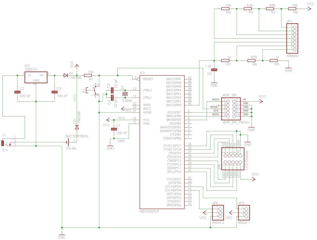

ich habe ein kleine Schaltung gebastelt, mit einem LCD-Display, einer
Tastatur und 2 Servomotoren. Die Schaltung soll später mit Batterien
betrieben werden, wird z. Z. aber mit einem Netzteil betrieben. Die
Dioden D1 und D2 waren dafür gedacht, das der Strom nicht in die jeweils
andere Stromquelle fließen kann, damit man während die Batterien
angeschossen sind auch ein Netzteil angeschlossen werden kann.
Alle einzelnen Komponenten gehen mitlerweile. Nachdem heute auch meine
Servomotoren grob funtionieren, hab ich aber da ein (hoffentlich)
kleines Problem. Wenn ich einen Motor angesteuert habe, reagiert dieser
auch und bewegt sich in die Richtung. Währen dieser sich bewegt, wird
aber die Hintergrundbeleuchtung vom LCD sehr dunkel. Manchmal ruckelt
der Motor auch beim positionieren stark und dementsprechend flackert
auch das LCD mit.
Als ich den 2. Motor mit angeschlossen habe, ist mir irgendwann sogar
die Diode D1 durchgebrannt.
Als Motoren verwende ich gerade von Conrad ES-05 JR/FUT, ziehen die
vielleicht zuviel Strom? Als Spannung kommt z. Z. auch wegen den Dioden
anstatt 5V nur 4,2V bei VCC an. Da ich aber ein ATmega32L verwende ist
das dort nicht so schlimm, und das LCD kommt auch mit weniger aus. Bei
dem Servo steht etwas von 4,8V und 6V, aber da ist er nur schneller und
stärker. Er hat sich ja auch schon steuern lassen.
Habe ich in meiner Schaltung irgendwas falsch gemacht? So das die Diode
kaputt gegangen ist? Und was kann ich machen, dass das LCD Display nicht
mehr flackert. Ich denke wenn der Fehler behoben ist, wird auch das
Steuern der Servomotoren richtig gehen, da vielleicht das flackern auch
den mC stört...
Vielen Dank für Eure bemühungen...

Problem:
Spannung bricht zusammen.
Ursache:
Dioden zu schwach (wahrscheinlich).
Lösung:
Dickere Dioden nehmen!
Ganz unabhängig davon kann man D1 sowieso weglassen, D2 wahrscheinlich
auch, wenn ich das richtig verstanden habe, dass Pin 2 von der Buchse J1
nur mit GND verbunden ist, wenn kein Stecker steckt.
Darauf hätte man kommen können oder?
von Flo (Gast)
Wenn du ADC verwendest, Kondensator an ARef auf Masse.
5 Volt eingangsspannung durch den REgler 7805 gibt etwa 3 Volt am
Ausgang (schau mal nach Drop out voltage im REgler :D).
Die Motoren müssen auf jeden Fall vor den Spannungsregler, da du sonst
Störungen in deinen Digitalteil bekommst (Spannungsabfall aufgrund des
plötzlichen Strombedarfs der Servos und der begrenzten
Regelgeschwindigkeit des Spannungsreglers).
Mit nem etwas größeren Eingangskondensator wären die Spannung stabiler,
pi mal Daumen 1000uF pro Ampere Strom.

von STK500-Besitzer (Gast)
>Ja, das habe ich auch so gedacht, aber mir hat hier mal einer gesagt
>gehabt, dass man das mit Dioden noch sichern sollte, damit der Strom
>nicht in die Batterien fließen kann, bzw., dass der 7805 es nicht mag,
>wenn da Strom anders herum durch fließt.
Das ist auch richtig so, nur ist die 1N4148 zu schwach für diese
Aufgabe.
Die 1N4007 wäre eine bessere Wahl, eine Schottky noch besser (D1 und D2
entsprechend ersetzen).
>Achja, wieviel Ampere zieht so ein Servo ca. eigentlich?
Kommt auf die Größe an. Genaue Angaben wird man bei den Conrad-Servos
höchstens im Datenplatt finden; dass es ein Datenblatt zu denen gibt,
bezweifle ich. Vielleicht liefern andere Anbieter (Graupner, Robbe,
etc.) Angaben zur Leistungsaufnahme.
Grundsätzlich gilt aber, dass Servos und Steuerelektronik unabhängige
Stromversorgungen haben sollten, die nur über Masse miteinander
verbunden sind.
In deinem Fall bedeutet das:
Die Servos hängen vor der Diode an der Batterie bzw. vor dem
Spannungsregler.
Im Regelfall können die Servos 6V, vielleicht auch noch 7,2V ab.

von Knut B. (Firma: TravelRec.) (travelrec) Benutzerseite
Hallo, ich habe die Servos hier, die ziehen bei langsamer Fahrt an 5V um
40mA, bei schneller Fahrt bis zu 200mA und bei Blockierung bis 500mA.
Darauf solltest Du Dich vorbereiten. Mehr als 5V muß man den Teilen auch
nicht zumuten, dann halten sie länger.

Ahhhhh, ich wollte gerade noch mal meinen neuen Schaltplan posten, weil
trotz des zweiten 7805 das Display dunkler wurde.
Mit deinem Post hab ich nun nochmal auf's Netzteil geschaut... hab ein
x-beliebiges gegriffen was ich hier hatte... das mit den 200-500mA pro
Motor erklärt einiges... :) das Netzteil konnte nämlich nur 300mA
liefern und dürte dann wohl etwas überlastet gewesen sein. Mit einem
anderen Netzteil bleibt das Display jetzt auch hell und der Motor ist
sogar nochmal nen zacken schneller.
Nun muss ich mir nur noch die anderen Dioden organisieren.

> haben üblicherweise so um die 2000-3000 mAh, teurere NiMh-Akkus etwas
> darunter.
Aha, das ist ja schon mal gut zu wissen, habe ich mich schon immer
gefragt aber konnte bis jetzt mit niemanden reden der einem da Auskunft
geben konnte.
Travel Rec. schrieb:
> Wie gesagt: übertreib es nicht mit der Servospannung, die Teile laufen
> an 5V gut, mehr ist schädlich für´s Getriebe und noch mehr grillt den
> Controller oder die Endstufe im Servo.
Jupp, hab die auch nun an 5V angeschlossen, von daher reicht das auch.
Werde sie auch nicht mit high speed betreiben, die dürfen sich schon ne
sekunde oder so zum einstellen leisten. Da achte ich lieber auf die
Batterien.
> Aufgabe.
Das einzige was ich nun noch nicht weis, ist soll ich nun die 1N4007
Dioden nehmen oder die Schottky, bzw. Schottky scheint ja die bessere
Wahl zu sein, nur gibt es da wieder verschiedene?
von guest (Gast)
Diode: Eine einfache, billige SB330-360 z.B. ist für 3 A ausgelegt und
sollte dicke reichen.
von Kenji N. (shaitan)
Wunderbar... danke schön an alle
von stephan_ (Gast)
noch ne gängige Schottky: 1N5822 (eins-enn-5822)
Ich hab hier mal noch rumgekramt... hab noch ne MBR10150CT gefunden.
Laut Datenblatt ist das auch eine Schottky Diode, bzw. zwei in einem.
Vielleicht nen bissel überdimensioniert wenn ich das Datenblatt richitg
verstehe. Maximum Average Forward Rectified Current liegt bei 10A. Kann
ich die auch nehmen um die 2 Dioden zu ersetzten? ist ja genau so
angeordnet wie ich es haben will...
