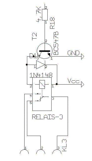

Also ich muß jezt nen Relais mit dem AVR ansteuern, bin aber verwirrt
was den da nun wie angeschlossen werden muß, hab shcon mehrere Websites
durchgelsen aber ich steig da nicht so ganz durch.
Wie muß ich die Diode bemessen und kommt die einfach parraleel zur
Spule, eben da wo + dranne ist auch der + der Diode? Oder umgedreht?
Und wann braucht man nen RC-Glied und wie bestimme ich das?
Folgendes Relais würde ich gerne anteuern:
http://www.reichelt.de/?ARTIKEL=FIN%2036.11%205V

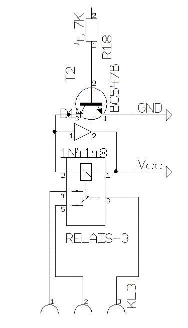

von Tobi (Gast)
läuft so bei mir seit einiger zeit
von Thorsten (Gast)
Die Diode kommt parallel zur Spule des Relais, der Minuspol der Diode
kommt an die Versorgungsspannung. Welche Diode du nimmst, ist relativ
schnuppe, eine 1N4148 oder auch ne 1N4001 tut gut. Bei deinem Relais
mußt du allerdings noch ne kleine Treiberstufe zwischen AVR und Relais
schalten, da der Spulenwiderstand 70 Ohm beträgt und somit 70mA fließen
würden. Treiberstufe: Widerstand 10k von AVR zu Basis z. B. eines BC549,
Emitter an Masse, Kollektor an Relais.
