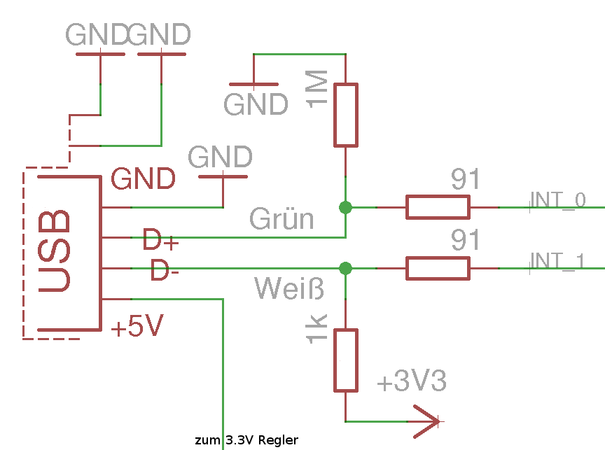

von Michael K. (micha2384)
Hallo -Fehler?
In der S/W Zeichnung liegt ein 1k5 Widerstand
zwischen UB+ und Pin2 von USB.
Fehlt in der Zeichnung nicht der zweite 1k5 Widerstand
von UB+ nach Pin3 von USB?
von Gerd E. (robberknight)
Der 1K5 Widerstand fungiert als Pullup für D- (Pin2) wenn der Atmega
gerade keine Daten sendet. D- ist im Ruhezustand auf High und genau
dafür sorgt der Pullup.
D+ (Pin3) dagegen ist im Normalzustand auf Low. Hier darf also kein
Pullup hin wenn es funktionieren soll. Daher ist die Zeichnung also
richtig so.
Gruß,
Gerd
von Mike J. (emjey)
Das im Anhang ist meine Beschaltung, sie funktioniert mit allen
getesteten AVRs, auch mit dem ATmega8.
Den 1.5k Widerstand nehme ich wenn die Leitung nach 5V gezogen wird, den
1k wenn sie nach 3.3V gezogen wird.
Habe hier eine weitere Quelle gefunden, wo der "fehlende" Widerstand ein
1MOhm Widerstand ist (gif-Grafik):
http://bascom.at.ua/2011/midi_dj/sh.gif
